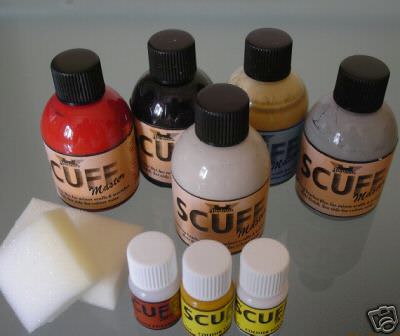

Pour complémenter le post de denis66 qui est clos, Je voulais vous faire part de mon expérience de reparation de la teinture du booster du siège conducteur qui était râpé.
J'ai trouvé de la teinture pour sièges cuir BMW sur eBay UK pour 26€ (35€ port compris) . Il y a les teintes principales des cuirs de nos belles autos.
Voir BMW leather seats cleaner and dye E36 E46 E34 M3

Voici le kit tel que recu :
Mode opératoire:
- Passer une couche diluée dans les micro fissures avec un mélange dilué à 30%. Essuyer l'excédent.
Faire sécher au sèche cheveux.
- Passer un ou deux autres couches soit avec un pistolet pour modèle réduit (air brush) ou simplement au tampon avec les petites mousses fournies. Sécher au sèche-cheveux entre chaque.
Et maintenant le résultat:
Je pense que la teinture va bien accrocher au cuir vu la difficulté à me nettoyer les doigts :wink:
Etat initial: :o
Après nettoyage:
Après teinture: Je suis très satisfait du résultat ! :-?
Voilà. En deux mots, je recommande le produit

il y a un flacon de noir pour foncer et un de blanc pour éclaircir la teinte : avec un peu de patience tu obtiens la teinte pil-poil (pour ma part j'ai éclairci la teinte fournie). Le cuir reste souple; aucune différence avec la partie non teintée. Seul sujet d'interrogation, comme déjà dit, la tenue dans le temps.
PS : Juste bien respecter le mode d'emploi et bien nettoyer-dégraisser avec une solution alcoolisée. :D
