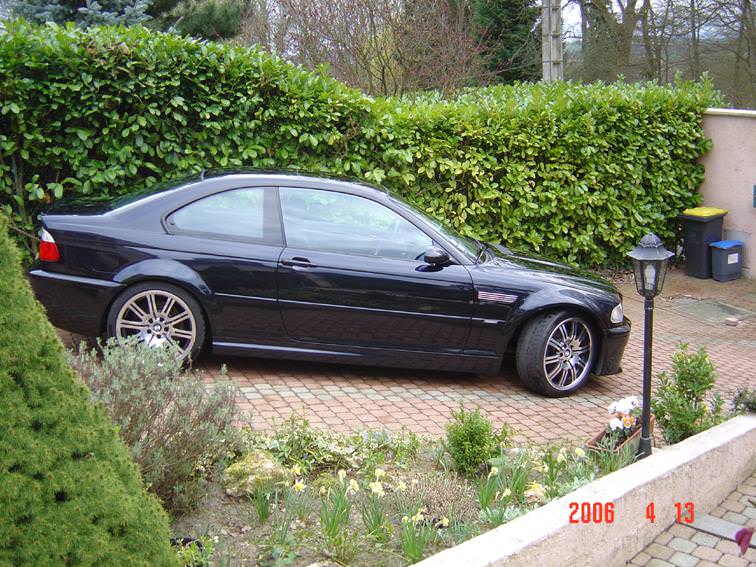

Ma voiture juste avant de l'acheter, elle était stock de chez stock

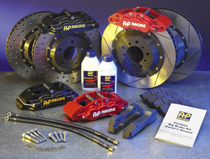

Le kit de frein AP (google), ce kit est terrible : pour le monter c'est du plug and play, rien à adapter il faut juste couper un peu le parechaleur derrière le disque pour l'AR. La différence avec l'origine est sans commune mesure, surtout au niveau de l'endhurance. Le mordant est bien meilleur aussi, j'ai même réussi à surprendre Handzup et sa CTR sur ce plan :o

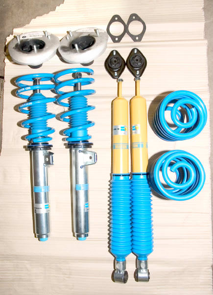

Les PSS9 (photo récupérée sur le projet d'un autre forumer), là aussi la différence est énorme surtout en position 1 (la plus dure), la voiture est beaucoup beaucoup plus stable sur tous les plans. C'est énorme 8)

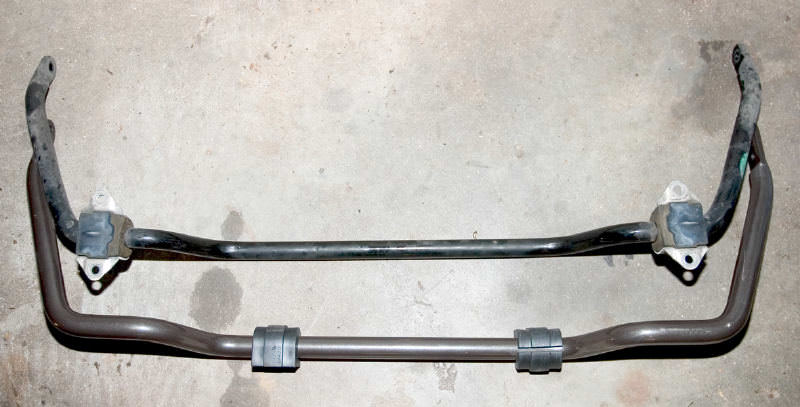

Barre antirouli AV (photo récupérée sur un post de Jnsn78), je viens de l'installer donc j'ai pas encore beaucoup de recul, en attendant je peux dire que c'est un conpromis idéal avec des bilstein B6 ou B8 ou des PSS9 réglé avec des position intermédiaire genre 5. Cela permet de garder un confort énorme tout en diminuant le rouli considérablement. Vu que je suis en position 1, le rouli était déjà très fortement diminué, là il l'est encore un peu plus et les barres vont aider pas mal les suspensions dans les virages.
Barre anti rouli AR, comme pour les AV, on voit bien la différence avec les barres d'origines

Donc voici le résultat sur les freins AV.
Et le résultat sur le rabaissement. Je sais pas elle est rabaissé de combien, j'ai juste demandé que les ailes soient un peu au-dessus des pneus.
