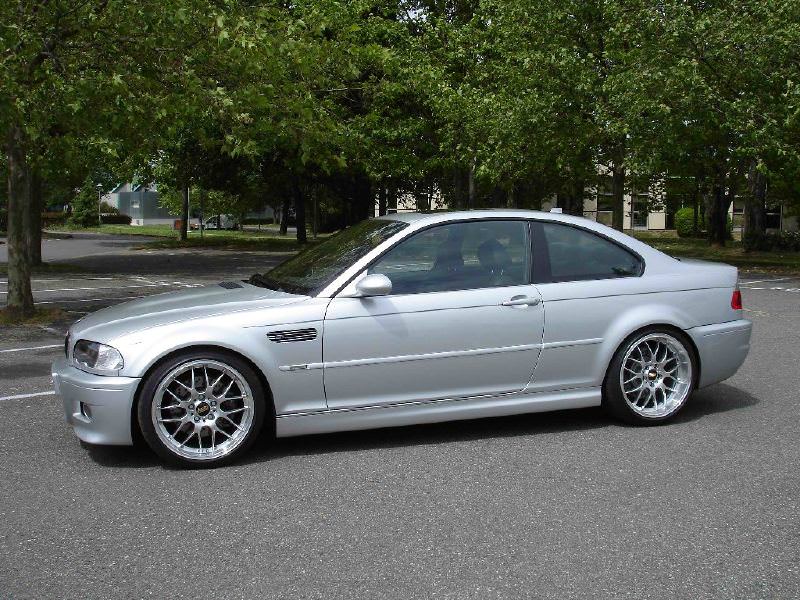

Pour les PSS9 en fait la position 1 correspond au plus dur. 9 étant le plus souple. La mienne est aussi rabaissé, aux alentour de 3cm aussi je crois.... La tenue de route est top, elle est incroyable de stabilité, le seul inconvénient est que lorsqu'elle décroche c'est un peu plus fort.
Edit: ta M est magnifique :o
