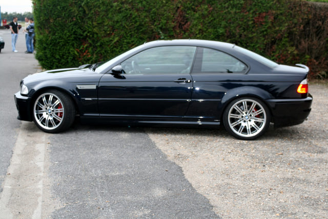

Alors je remet mon ptit post au goût du jour sachant que j'ai ajouté quelques petites modification depuis le temps et que même si c'est pas du grand changement, je tenais à mettre à jour ce post qui me tient à coeur.... donc pour commencer, voici quelques photos qui avaient été prise l'année dernière avant mes dernières modifications :
et 2 photos bonus :
- une jolie noir et blanc

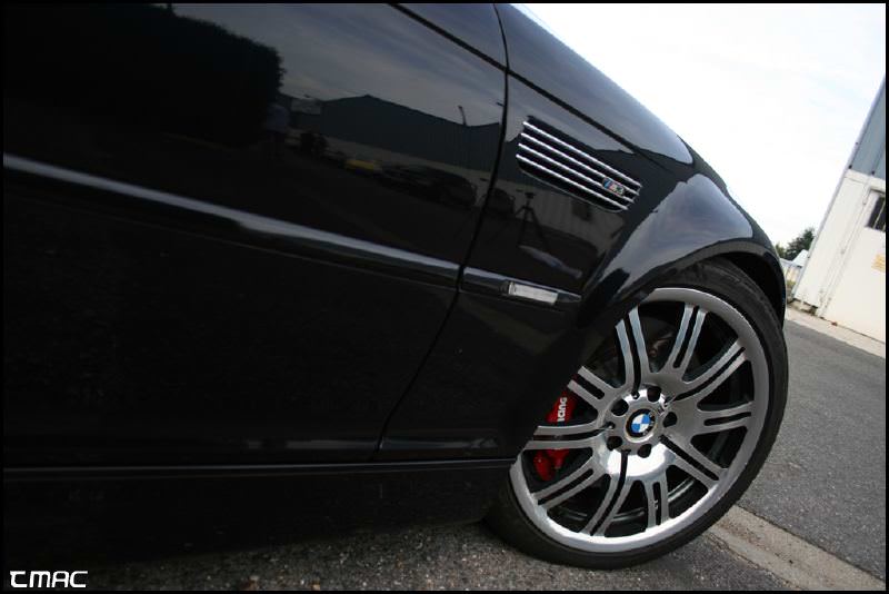

- et une photo de mes freins prise avec mon portable un peu après avoir tiré durant 5/10 min sur départementale (je vous rassure, je suis reparti juste après pour les refroidir tout en roulant)
=> Depuis je suis resté une bonne année sans faire de modification a part la hauteur de mes suspensions..... j'ai rabaissé un peu l'avant et remonté un peu l'arrière.

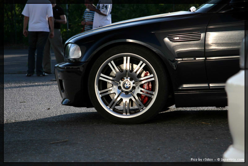

• Kit gros freins AP racing en 355x32-6pistons AV et 4 pistons AR. + plaquettes compétition + durit aviation AV + liquide de frein DOT 5.1

=> tout d'abord je dois commencer par parler des pitits problèmes que j'ai connu avec les DS2500 et les Pagid Bleu pendant et juste après leur installation.
Les DS2500 avaient été posé il y a 1 an et demi lors de l'installation de mon kit complet AP Racing. Lors de l'installation il n'y a eut aucun problème, c'était plug and play. Puis lors du rodage et même après, j'ai eut un petit souci quand je prenais un virage serré ou un rond point. en fait j'entendais derrière moi le chant d'une cigalle marseillaise :oui: . Au bout de 500km je suis allez voir Eurofac en pensant que ça pouvait être les PSS9 (insallées en même temps) ou le système de freins... Ils m'ont dit de continuer à travailler les plaquettes :nickel: . Je croyais à une blague mais je me suis executé. Et effectivement, le bruit a disparu progressivement jusqu'a ce qu'il n'y ait plus rien au bout de 1200km de roulage après installation :) .
Les Pagid bleu RS4.2 ont posé un problème dès l'installation, celle de derrière étaient plug and play, mais celle de devant était trop épaisse (Pas assez de place entre l'étrier et le disque même lorsque les pistons étaient rentrés à fond). Eurofac ont dû chanfrener les plaquettes AV d'1 ou 2 mm. Puis c'est rentré comme Papa dans maman. Depuis l'installation, j'ai fais 800km, et, je n'ai pas le chant des cigalles marseillaise mais j'ai un autre bruit..... En fait lorsque je roule à 130km sur l'autoroute j'ai a peu près le même bruit accoustique que j'avais avec les DS2500 lorsque je freinais dans la plage 100-200km/h (ce qui était normal avec les DS2500 vu les rainures des disques) sauf que avec les Pagid j'ai ce bruit (dans une moindre mesure) sans freiner :shock: ...... C'est pas tout le temps mais ça arrive, surtout quand je tourne un peu vers la gauche. J'ai rendez-vous avec Eurofac en octobre pour vérifier cela ce qui me laissera le temps de travailler ces plaquettes encore 500 ou 800km. On verra bien si ça disparaît avant comme cela l'avait fait avec les DS2500.
=> Ensuite je tenais à vous faire part de mes impressions sur les Pagid Bleu par rapport aux DS2500. J'insiste sur le fait que c'est un avis personnel qui n'engage que moi, d'autres auront surement des commentaires bien différents, je ne tiens pas à argumenter / contre-argumenter sur ce sujet, chacun verra midi à sa porte. Je fais juste un commentaire anodin.
J'ai remplacer les DS2500 par des Pagid Bleu car suite à une trentaine de km sur départementale avec une succession de freinage 200-120km/h non stop, j'ai bleuhi mes disques et j'ai perdu un peu de mordant. Rien de grave mais c'etait sensible. Dailleurs cela m'a été confirmé par mon Avic X1 qui a une fonction manomètre des G latéraux et accélération et freinage. Avant cette arsouille j'atteignais régulièrement 1,30 G (environ) au freinage... après, je n'atteignais pas plus de 1,10 ou 1,15 G (environ)... Comme mes plaquettes DS2500 ont atteint leur fin cette été, je me suis dit que j'allais mettre des Pagid bleu à la place pour voir si je gagnais un peu de mordant. Et ce fut le cas !!
Suite au rodage des Pagid, je suis allez faire un tour sur ma route préféré et j'ai put atteindre 1,20 ou 1,22 G (environ) sur mon Avic X1. J'ai donc apparemment récupérer un peu de mordant, ce qui est un bon point pour les Pagid Bleu RS4.2 et cela confirme leur réputation. ;-)
Cependant il ya une chose qui est écrit sur le catalogue d'Oreca sur les DS2500 et je viens d'en comprendre la raison :
Son coefficient de friction stable à basses comme à hautes températures vous permet d'obtenir un freinage prévisible et une bonne sensation au contact de la pédale de freins. Peu aggressive pour le disque, cette qualité permet également d'avoir une réponse ferme de vos freins grâce à un faible taux de compressibilité
Bah c'est vrai que les DS2500 sont hyper constante sur la course de la pédale de frein quelque soit leur température et je ne mettais pas rendu compte à quel point jusqu'au jour où j'ai commencé à arsouiller avec les Pagid Bleu.... Les Pagid Bleu freinent plus fort, elles ont un peu plus de mordant mais la course de la pédale de frein n'est pas constante.... ce qui rend la gestion du frenaige très délicat pour moi...
J'en ai discuté avec un gars d'Eurofac qui m'a confirmé que certains de leur clients qui faisaient de la compétition automobile préferaient les plaquettes qui freinaient fort mais qui étaient moins constantes, et que d'autres préferaient les plaquettes les plus constantes mais qui freinaient un peu moins fort... Bref il m'a confirmé l'existance de ces 2 paramètres : le mordant et la constance sur la pédale de frein.... sans parler de l'endhurance. Attention, je parle bien d'une petite inconstance sur la course de la pédale de frein, pas d'une pédale qui se retrouve sur le plancher :hip: , mais la constance auquel j'avais été habitué sur les DS2500 me manque enormement !!!! c'était beaucoup plus facile pour gérer mes points de freinage !!
Donc au final, j'espère vite usés mes Pagid Bleu pour revenir aux DS2500 quitte à perdre un peu de mordant.
Au fait, a froid les Pagid Bleu se comporte un poil mieux en ville (50-80km/h) que les DS2500, et toujours à froid elles se comportent un poil moins bien sur l'autoroute (130km/h)... Mais bon, tout ça m'est plutot égal....
Voili, voilou, désolé pour ce pavé, disons que ça ma fait du bien de parler un peu :-?:hip:
