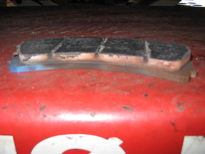

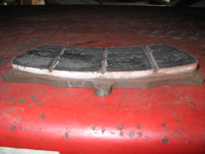

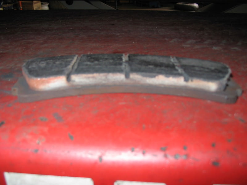

Pour les brûlures....... ces putains de plaquettes semblent ne pas avoir été foutu de tenir une session de 20min + 3 session de 10min ..... alors que ma E30 a fait 5 après-midi avec des plaquettes stock déjà bien usées à l’origine….. Les Pagid ont déjà diminué de moitié en épaisseur en 100km de circuit, et quand à leur aspect esthétique et leur état générale j’attends de faire démonter et de faire quelques photos avec un petit bonus normalement……(pour les excuser, je met ça sur les 500kg de + à encaisser pour la ///M).
Franchement je ne préfère rien dire mis à part que sur chaque session je prenais 2 tours de chauffe et 2 tours de refroidissement…. J’ai l’impression qu’il aurait fallu faire un tour de refroidissement en plein milieu de chaque session… J’écouterais ce qu’en pense Eurofac, je ferai des photos que je vous ferai suivre et puis voilà.
Pour rappel, mes plaquettes (Pagid Bleu RS 4.2) avait moins de 1500km…..et elles sont bleu à l'origine :???:

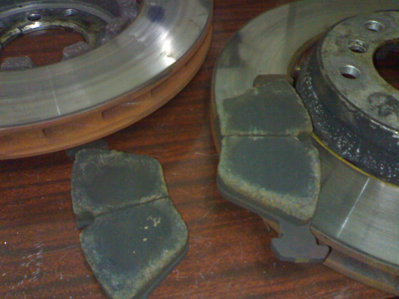

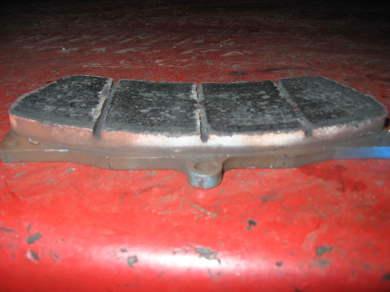

Et donc……… voici les photos :

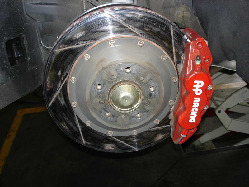

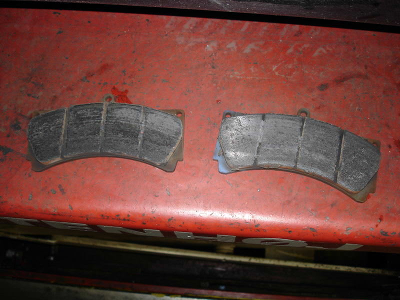

Pour s'échauffer, commençons par les freins AR, histoire de vous faire une idée de la répartition du freinage de nos ///M :

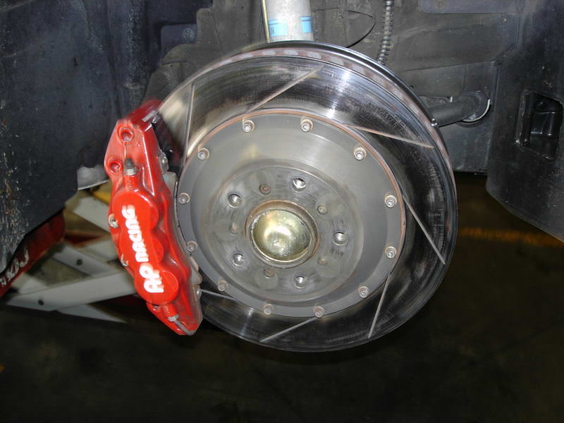

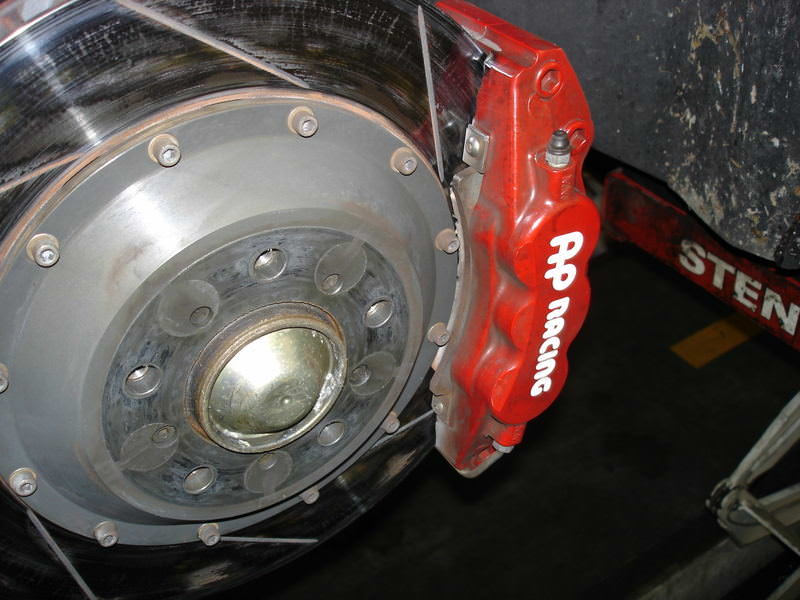

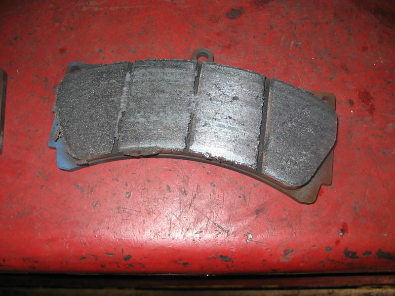

Très bien.... maintenant, voyons voir l'avant :
ah bah on dirait que elles non plus ne sont plus bleu....

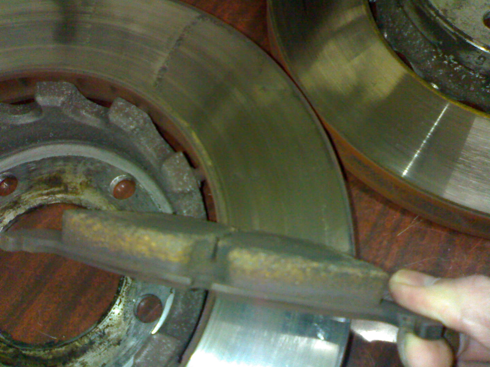

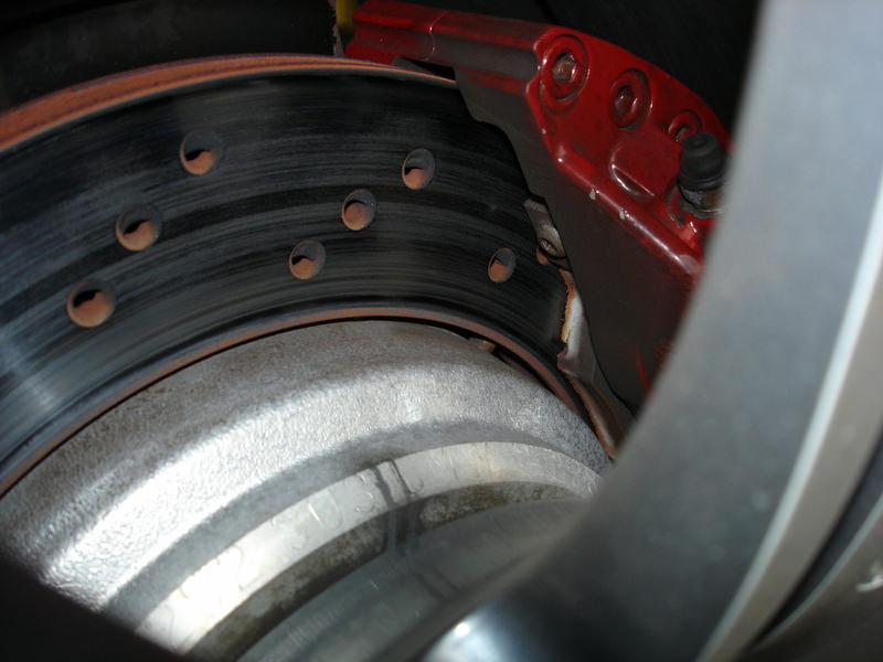

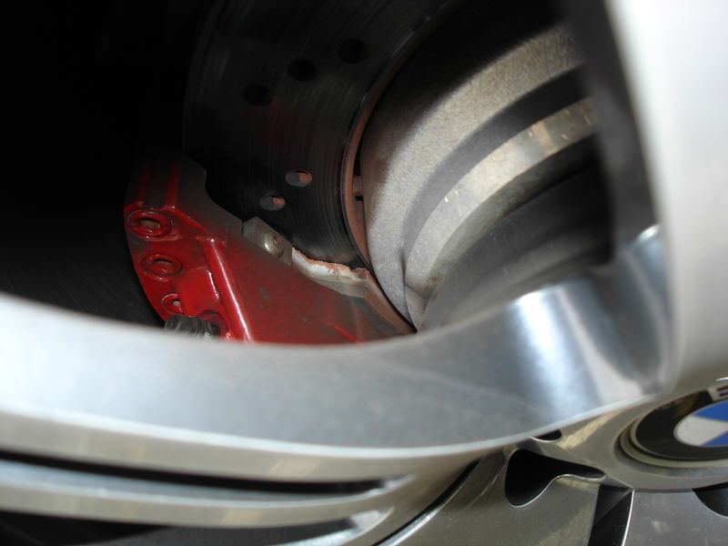

Et si on les regardait de plus prêt :
Les disques ont pris un petit coup de chaud :

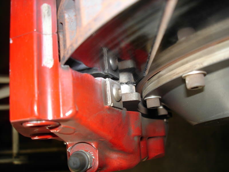

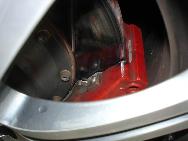

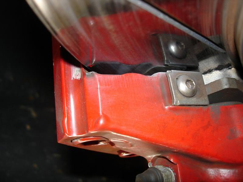

Et cerise sur le gateau..... les étriers aussi ont eut le droit à leur petit batème du feu :
Résultat :
Eurofac, m'a dit que les etriers était OK, et que les disques pouvaient encore être bon (à vérifier...), par contre les plaquettes sont brûlées de chez brulées et elles étaient irrécupérable, bref je suis rentré chez moi au ralentie en attendant de commander des DS2500. Quand je recevrai celles-ci, vu que je les connais bien, je pourrais voir si les disques sont encore récupérables et si je n'ai plus ce satané grondement (à 130km/h sans freiner) que j'avais de temps en temps avec les Pagid Bleu. Et je verrai aussi si je retrouve cette fameuse constance sur la course de la pédale.
Voilà, j'ai pas trop de commentaire à faire dessus, les images parlent déjà assez, tout ce que je peux rappeler c'est que les plaquettes avaient moins de 1500km au moment où je suis arrivé à Folembray et que j'y ai fait une session de 20min + 3 sessions de 10min et que sur chaque session je prenais 2 tours de chauffe et 2 tours de refroidissement…. J’ai l’impression qu’il aurait fallu faire un ou deux tours de refroidissement en plein milieu de chaque session… :o . Je comprend pourquoi Porsche et Ferrari proposent des freins céramique en option :love:
Enfin, je le savais déjà mais ça le confirme bien, Folembray n'est pas fait pour les ///M3 E46 (contrairement aux 318is E30 stock :-x:love: ), et il vaut mieu un circuit rapide avec de longues lignes droites permettant de refroidir leur freins.... Pourtant je n'ai aucun regret, ma ///M c'est très bien comporté sur le circuit et j'y ai passé un très bon moment. Maintenant je comprends mieux comment elle réagit et je pourrais attaquer des circuits plus rapide avec plus de sérinité.

Je suis extrêment surpris par l'état des freins, certe cela n'est pas déconsertant, mais visuellement parlant je trouves l'aspect quand même un peu "dégradé" au vue de l'utilisation que tu en as fait, on dirait un kit qui a fait 2 fois les 24heures du mans et de spa.... :love: je suis vraiment surpris....
j'ai aussi de pagid RS4-2 bleu et après dijon, chênevière en sortie circuit, elles sont loins d'avoir cette tronche là... :???:
