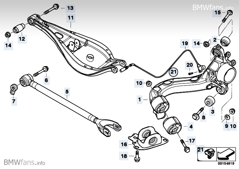

J'ai une petite question:T'as pas galèré a monter tes tirants de CSL 8) Merci
Je touche à ma E30, mais je touche pas à ma ///M... je la laisse à des pros qui ont l'habitude :wink:
Mais oui... les silentblock se sont fait tout seul, mais il a bien galéré pour les bras de CSL à cause de 2 pièces bien précises : les boulons sensés être bloqués à l'AR côté pont. Au départ il pensait juste dévisser les tulipes pour retirer les vis du bras, voir décaler un peu le pont vers le coté pour une des 2 vis. Problème, les sortes de boulons derrière se sont tous les 2 barés, or ceux-là sont très difficile d'accès. Entre les vis et les boulons chelou il a dû dévisser les tulipes, dévisser le bas des amortos, une partie de la barre anti-rouli, les 2 boulons du pont, les points de fixation des silenblock du silencieux pour abaisser la ligne, descendre un peu le berceau de pont sur les 2 fixations les plus proche du PC, les ressorts, et d'autres trucs que j'ai pas vu.
Pour être précis : sur l'ETK c'est les pièces 7 gauche et droit, la source principale de la galère. Faut pas les laisser se barrer, dailleurs je sais même pas si on peu retirer les vis 6 sans que ces putains de pièces 7 ne se barre.
Merci :wink:
c'est bien ce que je pennssai c'est la merde j'avais galeré sur ma E36 ça a pas l'air moin chiant sur E46 8)
C'est dommage c'est efficace je pensse comme modification
