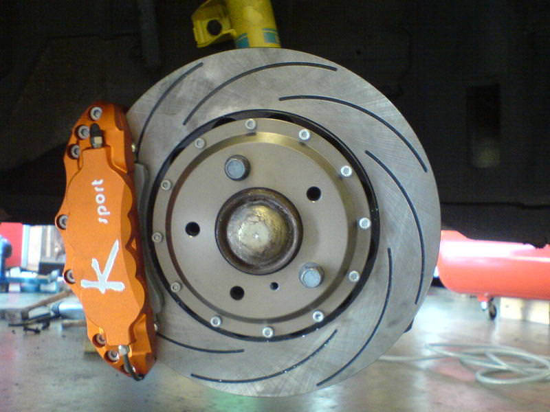

Ca y est, c'est fait, je touche presque l'aboutissement de mon projet...

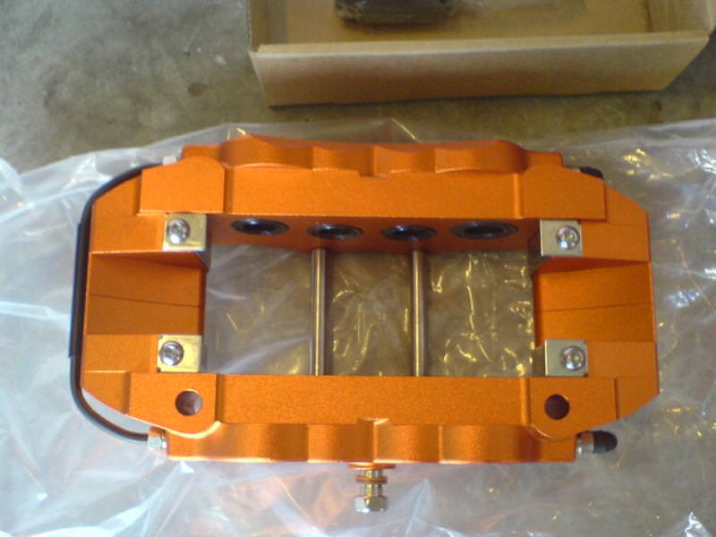

Pour les gros freins c'est vraiment super, le touché de la pédale est nettement meilleur, le dosage toujours aussi facile, le feeling en plus, idéal pour un freinage dégressif...pour le moment je suis encore en rodage, je n'ai donc pas pu tester, ni l'endurance, ni la puissance, mais ça à vraiment l'air d'être du lourd!!
Pour les soucis que j'ai rencontré, c'était avant tout du à ma voiture, je dirais que sur une M3 normalement constituée, il n'y a aucun problème et je recommande vivement le montage de ce kit K-Sport!

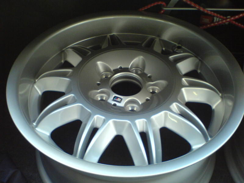

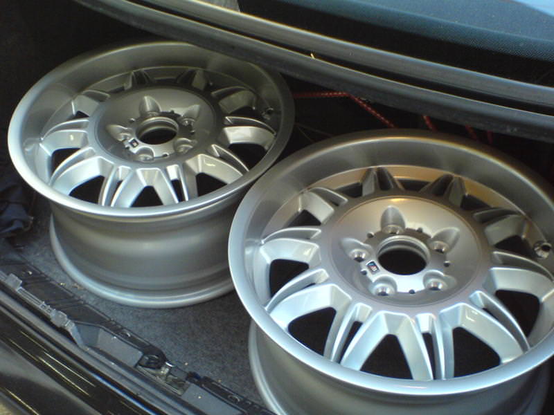

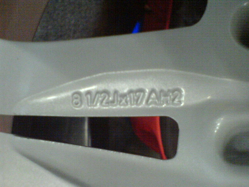

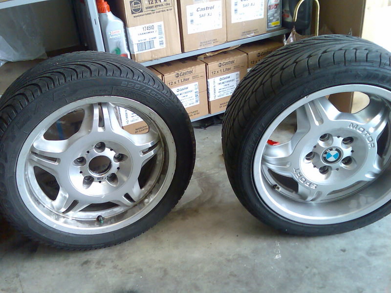

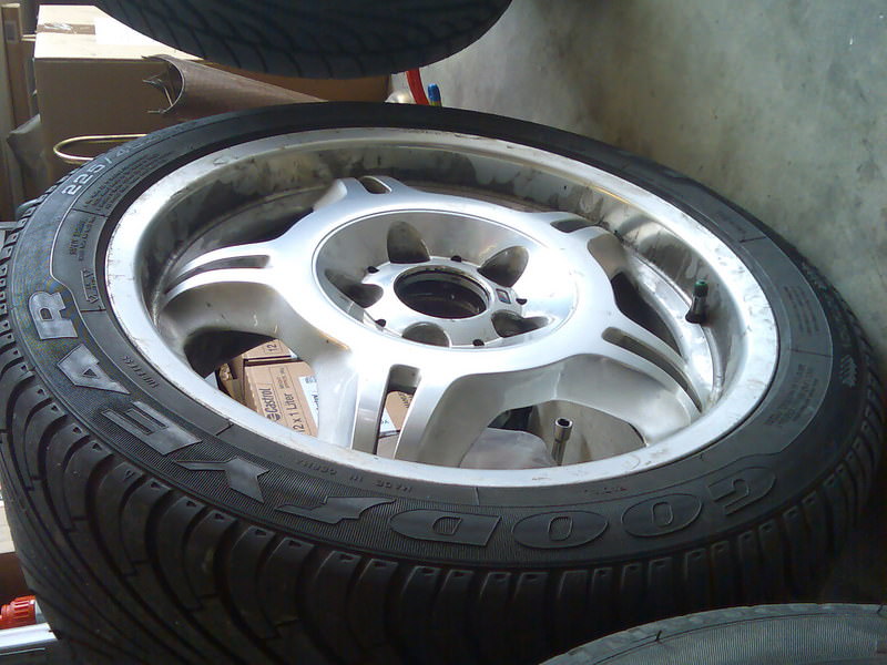

En fait j'ai été emmerdé par mes jantes, copies du cabriolet qui vont bien dans une config d'origine, mais je me suis retrouvé comme un con, quand on s'est appercus que l'étrier touchait sur la jante, et rendait donc impossible le montage de celle-ci...du coup j'ai du remonté d'autres jantes, et c'est un peu la chance qui à fait tout le reste....explication:

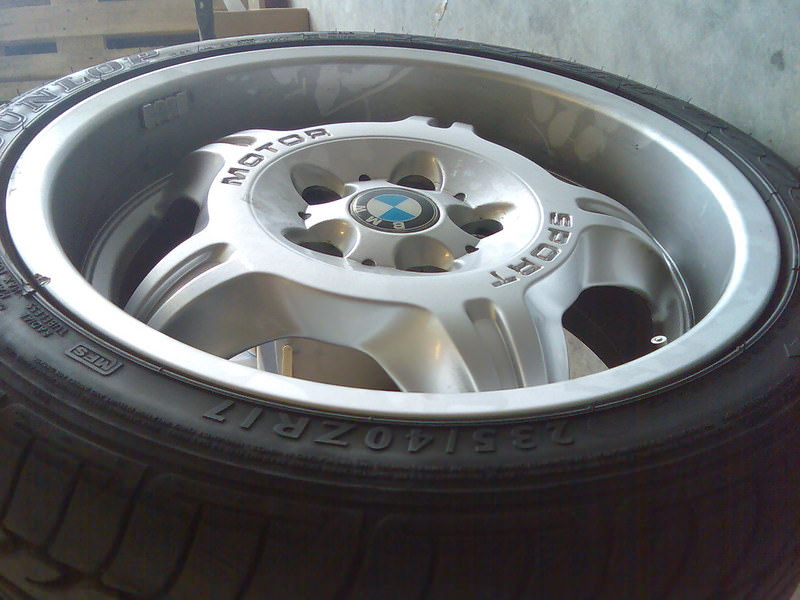

Lors du montage, une fois le problème rencontré, ACS3 de Fast Electrik (importateur exclusif et officiel K-Sport) m'a monté ces 2 roues de secours de M3 E36 3.2l en attendant que je trouve une solution...dans le même temps un de ces amis passait par là, devait changer ces pneus et je lui ai donc proposé de prendre mes 4 jantes, les 4 pneus étant proche du neuf...l'affaire fut conclue pour les 4 jantes plus les pneus.
Et de mon côté j'avais repérer 2 jantes AR de M3 E36 3.2L NEUVES chez BMW à côté de chez moi...le prix pique les yeux...482€ LA jante en neuf 8) ...mais là...elle était "soldées" à 482€ les 2 jantes, et j'ai finalement craqué rapidement...du coup, je me retrouve avec 4 jantes de M3 3.2l NEUVES, puisque les deux étant des roues de secours n'ont quasiment jamais roulé, les Michelin MXX3 d'origine, étant tout neufs, il restait encore les traces du moulage :thup:
Et dans le même temps, j'ai échangé ma roue de secours de 3l par une de 3.2l, comme ça j'ai 5 jantes du même dessin.
A la base je cherchais des jantes de 3l, mais là l'occasion rêvé est passé devant moi et j'ai sauté dessus.
De plus, ça conviens parfaitement à mon upgrade châssis, puisque j'ai maintenant la surmonte avec du 225/45/17 à l'avant sur une jante en 7,5/17 et du 245/40/17 sur une jante en 8,5/17...
Fin de la galère donc pour le passage des gros freins, qui du coup s'agrémente de 5 jantes neuves pour pas cher du tout (200€ les 2 jantes avant avec les pneus, et 482€ les 2 jantes AR, + 289€ pour les 2 pneus AR, auquel on peu soustraire la vente des mes anciennes jantes (400€)...soit 571€ le pack jantes d'origine neuve!! Cool non? :thup:

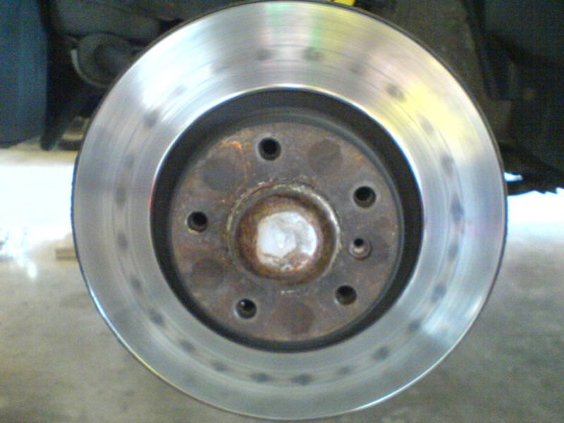

Avant droit origine :
Avant gauche origine (on peu voir que j'ai vraiment fait souffir mes freins sur cette photo, ça montre bien les problèmes d'endurance sur nos M//, les points "bleus" sont les points chauds provoqué par le déclenchement de l'ABS (sur sol sec :innocent: ) alors que les disques était déjà chaud, je perdais en puissance et ça donne ça :
Le nouveau disque:
Le support d'étrier usiné sur mesure en alu:

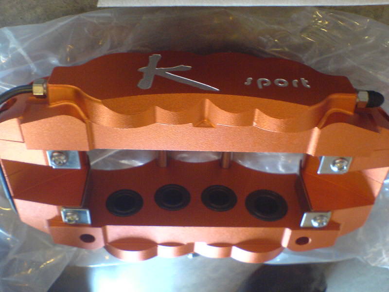

L'étrier 8 pistons :
L'ensemble pré-installé :

a titre indicatif pour que vous compreniez mieux ce qu explique Sava a propos de ses jantes voici les photos de sa copie a coté d une VRAIE jante BMW , on voit bien que les branche sont plus courbe et viennent se fixer plus au milieu de la jante :
a gauche la BMW a droite la copie :
Shot with 6280
la bmw seule :
Shot with 6280
la copie :
Shot with 6280
comment_140710
C'est l'inverse sur la première photo mais je pense que les gens auront compris 8)
Merci Jean-Phi pour la précision...
