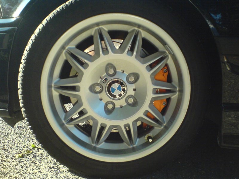

Oui effectivement c'est un joli coup cette histoire de jantes 3.2L, j'sius trop content, en plus j'ai 5 jantes neuves de 3.2l contre 4 jantes de merde et une roue de secours de 3l...!!
Non je n'ai pas mis les coupelles inversées du 3.2l, Eurofac me l'a déconseillé mon utilisation n'étant pas essentiellement orienté piste, j'ai pas envie de bouffer du pneu à mort...et déjà dans la config actuelle, par rapport à avant ça n'as plus rien à voir, c'est très largement mieux! En augmentant la largeur des voies avant, repasser en 7,5x17 sur du 225/45/17, et avec le X-Brace j'arrive à un bon résultat en terme de réduction du sous-virage à un lointain souvenir...je pense qu'avec les BAR ça ira encore mieux...
Pour les pneu j'ai les Pilot SX monte d'origine des 3.2l à leur sortie des chaine en 96, ils ont encore les traces de moulage et doivente être bien durs...mais ça va, c'est pas trop mal encore comme gomme...et derière j'ai pris ce que j'ai trouvé dans l'urgence, mais ils vont très bien. C'est du TOYO T1-R à carcasse renforcée en 245/40/17, j'avais mis ça sur celle d'un pote avant de partir sur le Ring et ça va très bien, après je pense pas qu'ils aient une super longévité, mais ça je m'en fout un peu...quand ils seront mort, je mettrais 4 bons pneus genre RE050A...

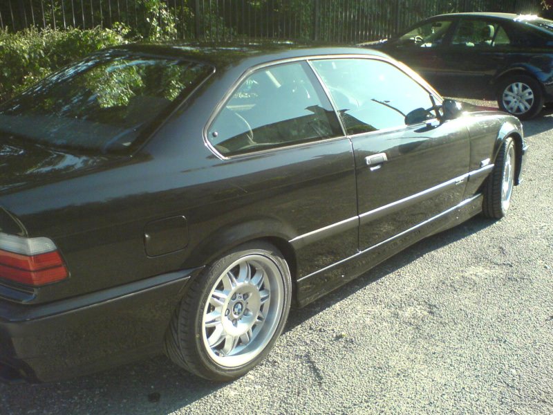

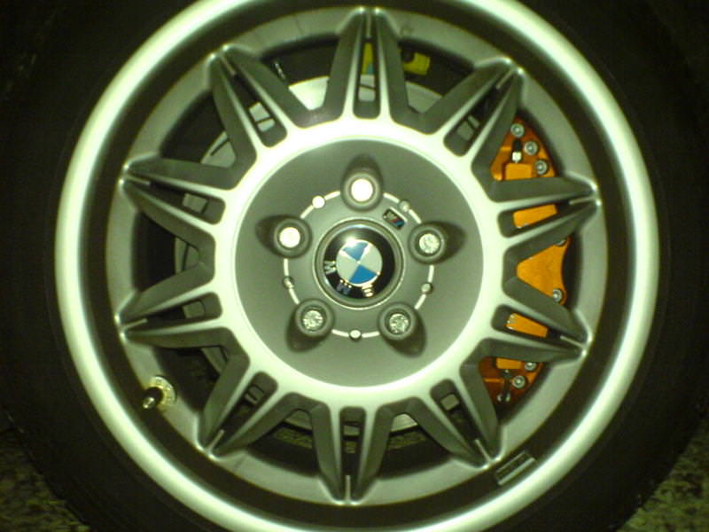

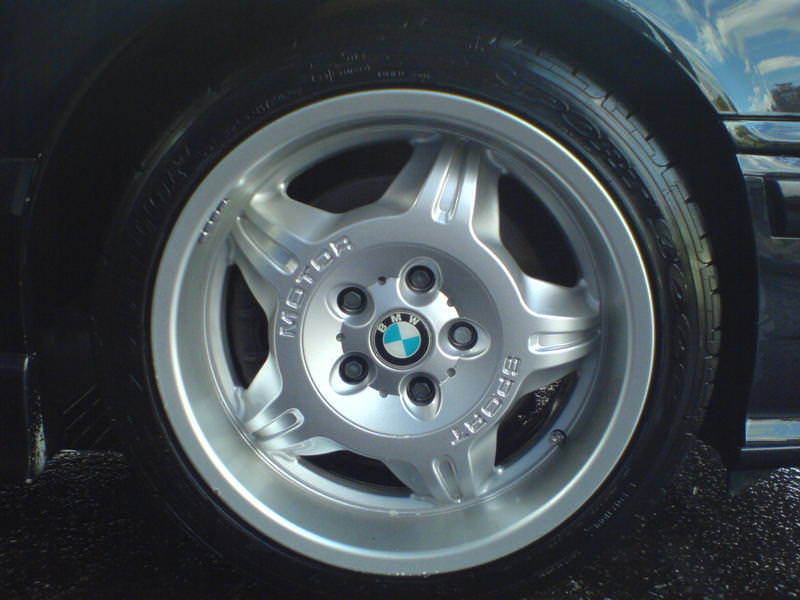

Bon sinon, en attendant que l'auto soit propre pour la shooter:
Avant :
Après :

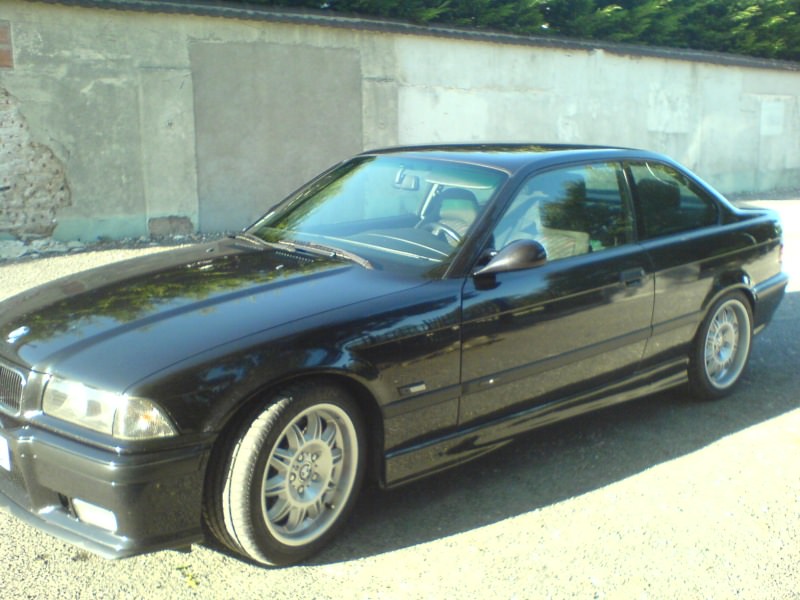

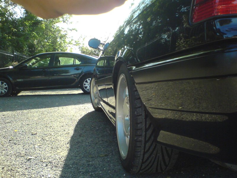

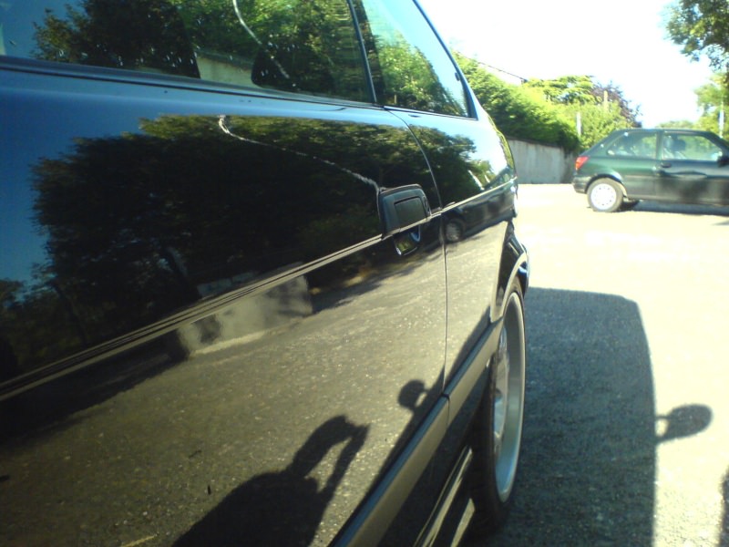

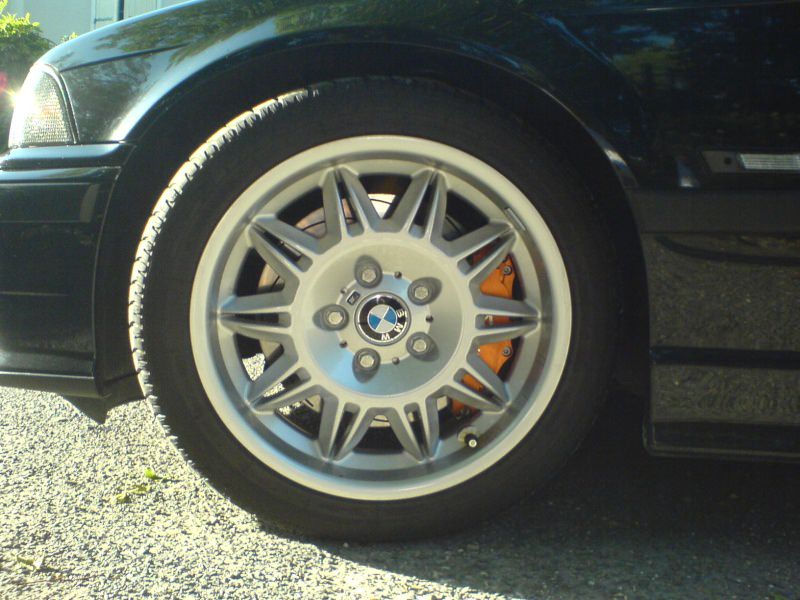

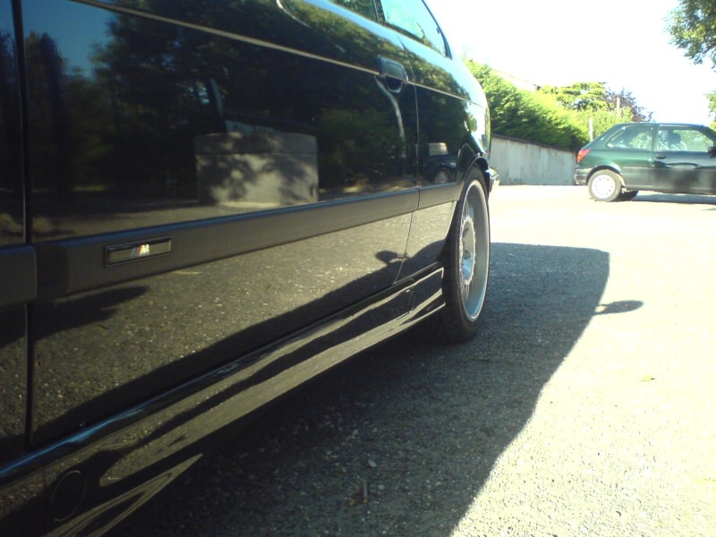

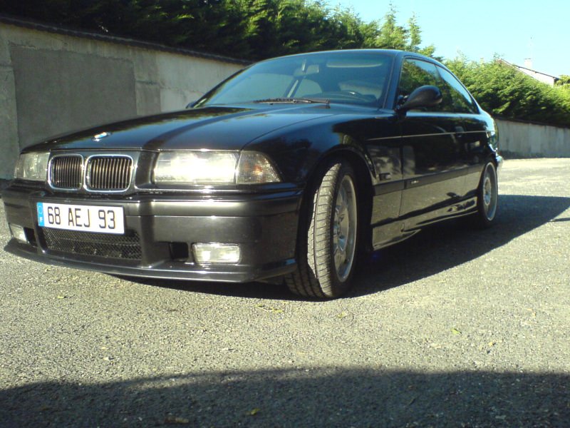

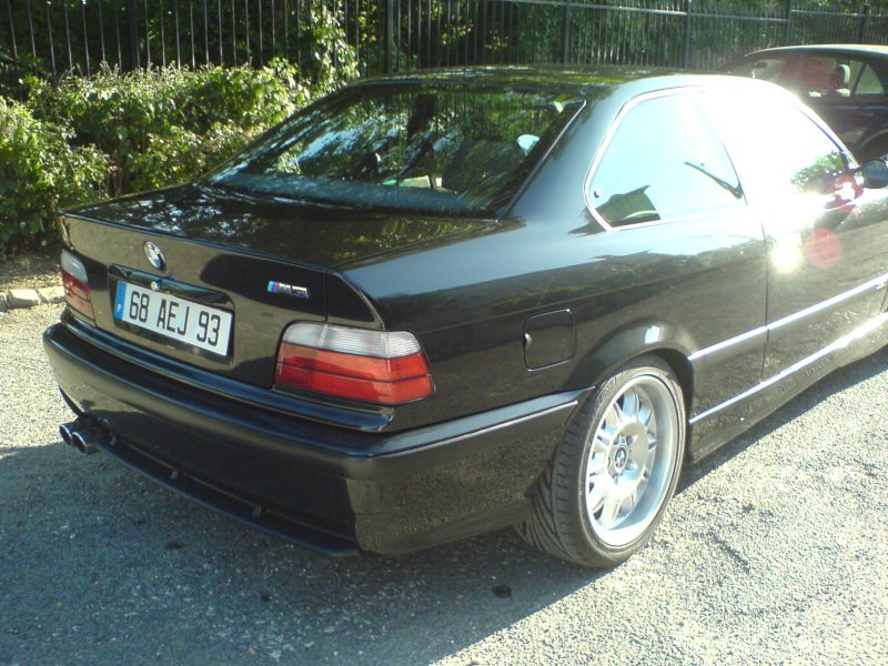

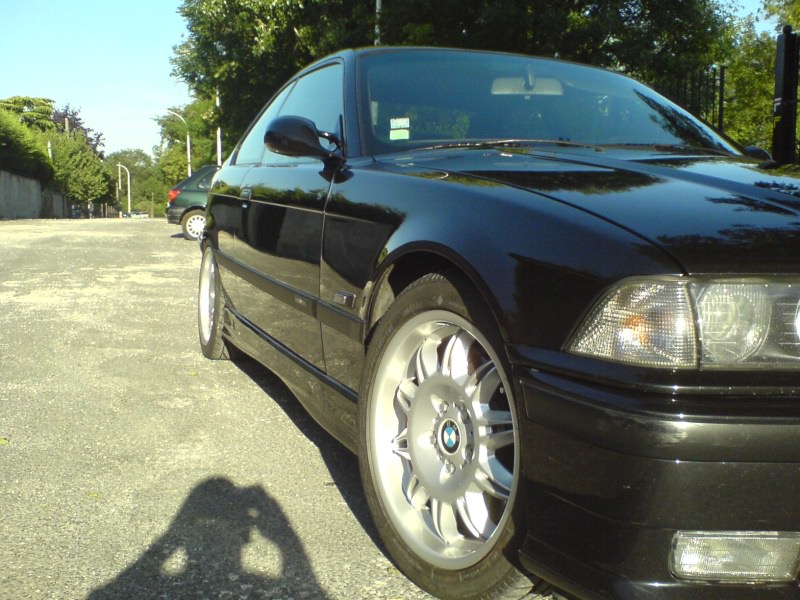

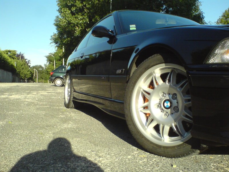

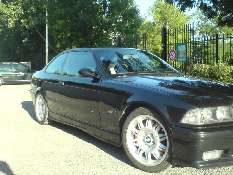

Sinon voici une petite fournée de photo toutes fraiches d'hier soir désolé pour les prises de vues, j'essaie de faire ce que je peux avec un téléphone portable, et absolument aucune notion de prise de vue artistique Laugh :

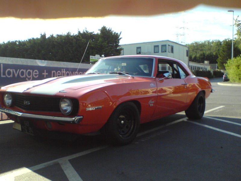

Et voilà sur quoi je suis tombé en allant laver la M///...
Une superbe Chevrolet Camaro SS de 1969...
60K€ de restauration/Préparation...
Big Block 6l entre 450 et 500ch, freins céramique...et le Monsieur, a 2-3 autres joujous dans le même genre AC Cobra, Mustang cabriolet première série...et elle sont toutes afutées à mort...je vous dit pas le bruit du bazard, ça vous secoue les tripes Fight !!
