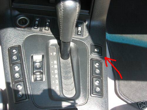

j'ai trouvé sur une ///M américaine le système de verrouillage des portes par un bouton au tableau de bord...ACS3 s'est penché sur la question et nous proposera très prochainement l'ensemble de la solution...qui semble plus simple que prévue...y sont con quand même de ne pas l'avoir mis d'origine en Europe !!!!

avec la photo , c'est plus parlant :nickel:

jean-phi j'ai trouvé ça sur ebay pour mettre dedans le bouton de fermeture des portes. ces entourage chrome existent pour l'ensemble des boutons des vitres elec de la console...ça peut faire joli de mettre tous les contours en chrome...avec en plus le bouton de vérouillage des portes
A++
[img width=320 height=213]http://www.Motorsport-Passion.com/files/cadre_de_bouton_poussoir_de_vitre_lec_197.jpg
