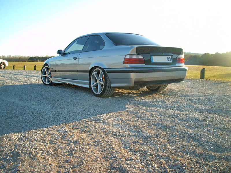

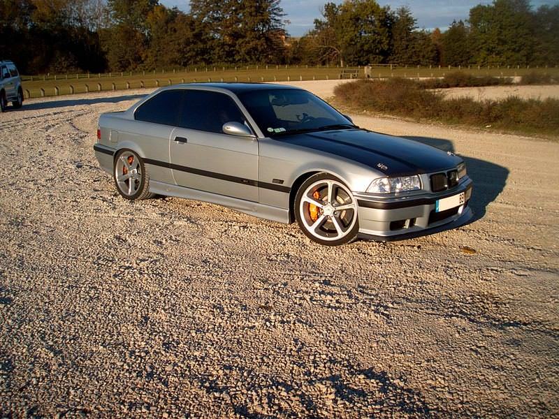

belle auto jen phi
j ai eu un problème d upload , ça y est elle sont là 8)
et le petit moteur y viendrait pas de part chez moi des fois ???
sinon pas mal de modifications non ? phares angel eyes...raconte nous tous tu es trop laconique car je suis sur que tu as fait d'autres choses dessus... :D

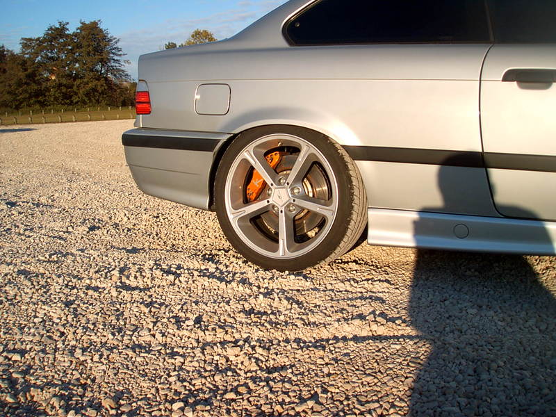

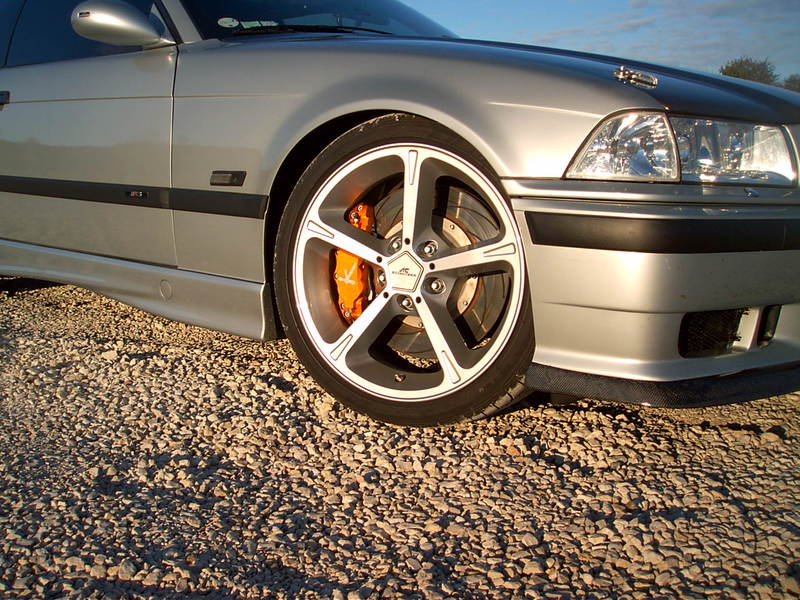

tes jantes sont en 18 ?? et tu es rabaissé de combien jean-phi ??

oui je suis en 18 pouces , jantes ACS type II racing pour l'été et les circuit en Toyo R888 et typeIV monobloc chaussées en dunlops sportmax pour les temps moins clements

gros freins avant 356/32 etriers 8 pistons
gros freins arriere 330/32 etriers 6pistons
