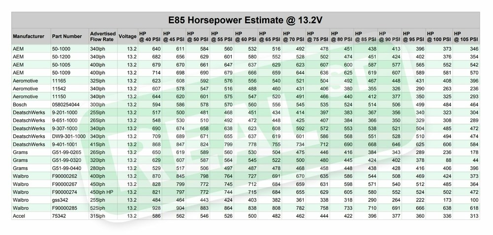

Pour info, ma M5 en l'état, stock avec 192 000km moteur, les injecteurs ne passent pas à l'E85, à partir de 3 000tr/min ils sont à la ramasse.
Faut que je vois pour acheter injecteurs en 350cc et changer les pompes à essence.
