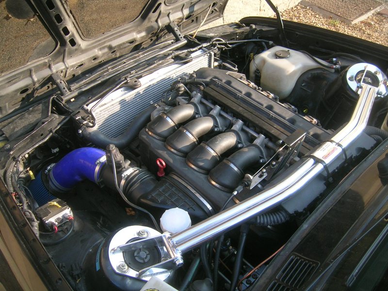

l'adm et le radiateur de DA

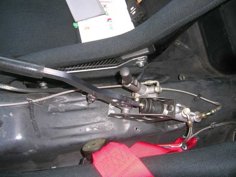

le frein a main et le repartiteur :heart:

Une petite question: tu n'as plus de ventilo mécanique?
Visiblement ça passe pas?
oui ben beaucoup plus d'alonge !!!! :mad:
jpat;
pas possible de garder le visco avec le radiateur d'M3 a moins de reculé le moteur ,
j'ai donc monté un spal
