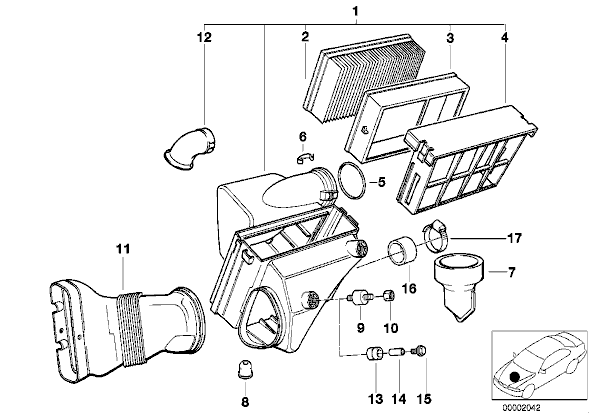

à propos d'améliorer l'admission d'origine, j'ai vu dans ma boîte à air (c'est un 3,0l, à voir si c'est idem sur 3,2l) il y a un "cornet" dans la boîte juste avant le débimètre (donc juste après le filtre)
je pense qu'il bride un peu l'entrée, est ce que quelqu'un l'a enlevé? si oui, comment (j'ai l'impression que la boite est en 2 parties, mais collées entre elles? et est ce que ça a changé quelque chose?
merci
je parle de la pièce 12
quelqu'un l'a t'il retiré, ou pensez vous que ça améliore quelque chose?

pour le "cornet" je ne l'ai plus sur la mienne (3,0) il est la pour limiter la résonance dans la boite à air donc diminuer le bruit . C'est une petite modification gratuite à faire.
salut,
tu as enlevé le cornet , tu parles du filtre :) !!! non??
