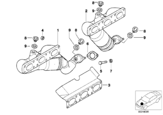

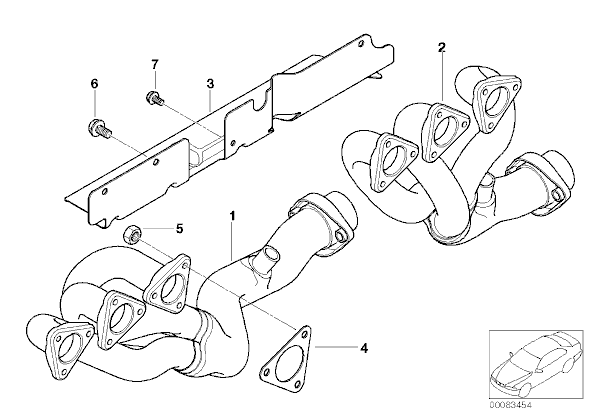

J'ai un collecteur + toute la ligne avec les catas sport, mais sur l'E46 non M3 on peut voir qu'il n'y a pas de collecteur type "spaghettis" et en plus sur mon E46 les sorties des trois cylindres convergent directement en 1 et en plus directement dans le cata, d'ou une perte de puissance.
Mon 325 E46 d'origine
Sur mon 46 avec le Supersprint le diametre des flux de sortie est plus grand, il n'y a donc plus de retenue, les catas sport sont déplacé sous l'auto pour permettre l'écoulement des gaz sans contraintes.

Les collecteur du M3 E46 d'origine

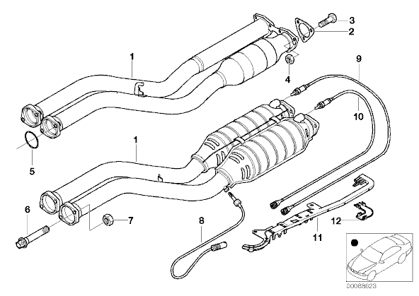

Les catas sous l'auto du M3 E46 d'origine

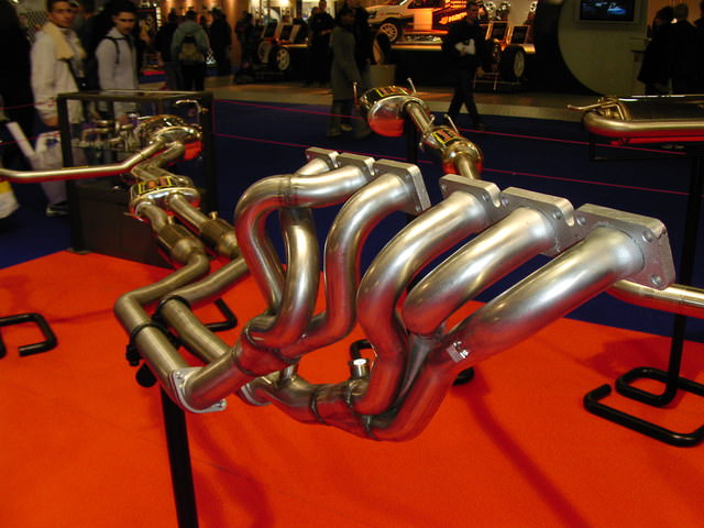

Collecteur Supersprint non racing :
Collecteur Supersprint racing :
Sur le site http://www.supersprint.com
Cliquer sur "BMW" puis "BMW E46 M3" puis "3L2" il y a même les courbes de puissance et le reste de la ligne racing 8)
Ø 63,5 mm et 352,7 cv à 7945 tr/min & 386,2 Nm at 4945 tr/min :lol:8-):-(8)
le collecteur racing, ne peut se monter qu'avec la ligne racing, et rien n'est homologué :???:
