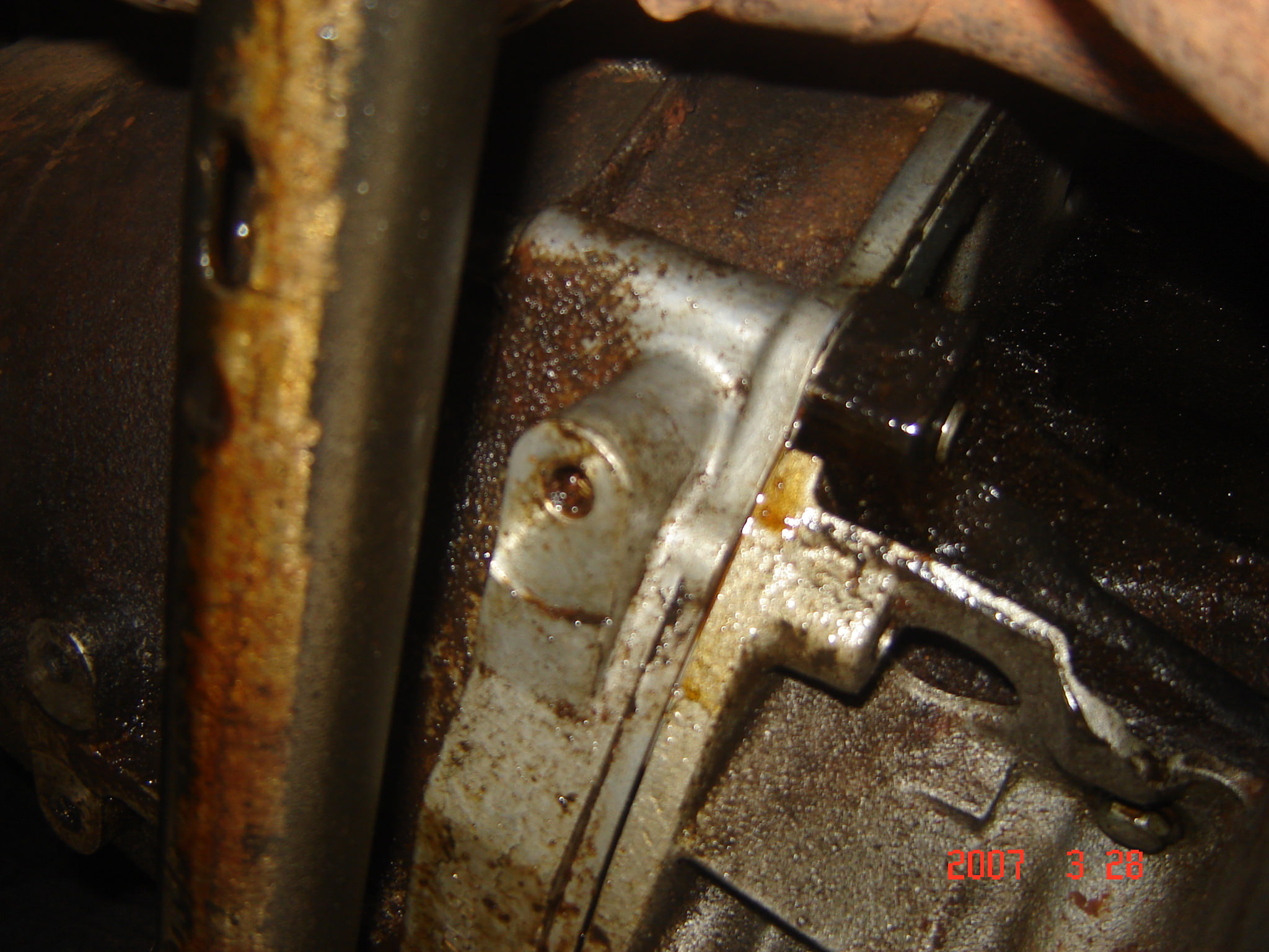

Voici se que sa donne dessus:
L'huile representé en rouge, glisse le long de la Jonction moteur>-
Qu'en pensez vous ? Vaut il pas mieu faire un changement d'embrayage complet (prix ?) pour gommer le probleme pas la même occasion ?

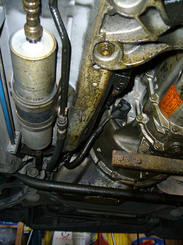

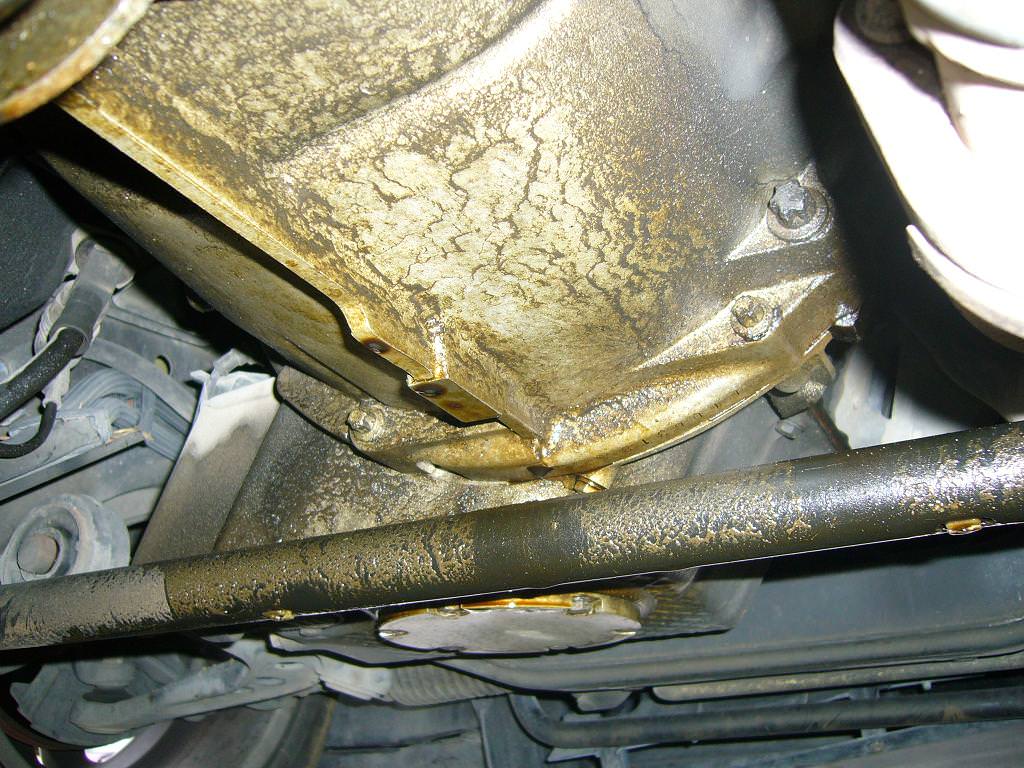

tu as le même pb que moi
donc moi j ai juste quelque goutes sur 15j donc tres peu
si tu trouve la soluc m interese aussi :???:

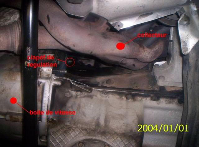

Moi aussi j'ai une légère fuite mais c'est au niveau de la vanne d'arrêt et je vais la changer le mois prochain.
Réf ETK : 11 111 318 185
C'est de ça que vous parlez ?
c peut etre la le probleme
A priori c'est la vanne d'arrêt dont j'ai parlé. :???:
OUI!! c'est ca! c'est la vanne d'arret ton probleme!! :???:
mais on la voit pas sur la photo, ca ressemble a une grosse vis a fente droite
juste sous le collecteur d'echappement cote boite de vitesse dans la culasse mais pas faciel a sortir!! :roll:
c'est le joint torique autour de la vis qui est cuit!!
compte la piece a une trentaine d'euros,
il vaut mieux le faire soi-même car sinon bonjour la main d'ouvre! :lol:

en regardant bien, ca doit etre ce qui est entoure en rouge sur la photo
clapet de regulation
