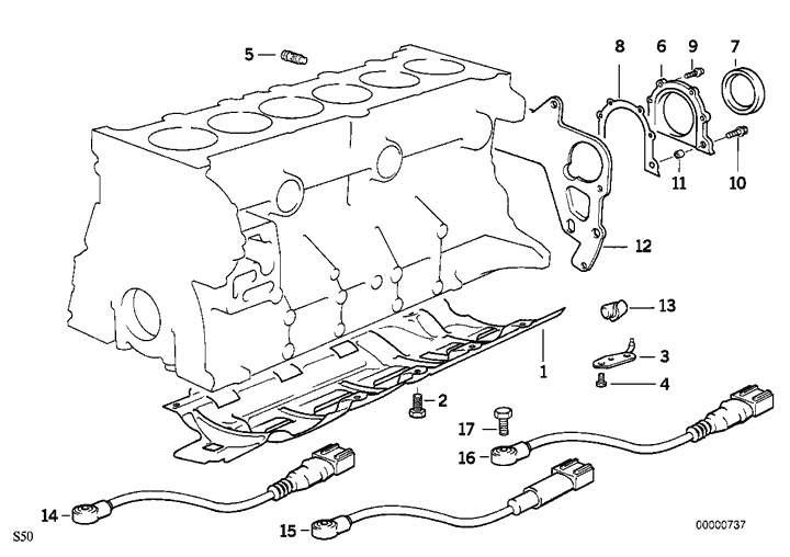

salut, est ce que quelqu'un pourrait mon monter sur l'etk de quelle piece il s'agit car j'ai le même probleme sur mon touring.ou bien la référence bmw.merci :o

a ok, j'avais vue la ref page 2 mais j'avais mal compris!(je pensais que c'etait une autre piece!)
merci en tout cas!!
enfait la piece est sur le bloc et non la culasse! :hip:
c'est la numero 5
Oui, c'est celle là. :hip:

ça ne serai pas le N°5 par hasard?
non ceci est le système d'admission d'air a l'echappement , la piece que tu cites est la vanne de regalutation, la bonne piece est cité plus haut
la principale raison de cette fuite est que cette vanne composer d'un filetage pour se visser dans le bloc , de la vanne , et a son extremité un joint torique et c'est celui ci qui avec le temps et la chaleur transmise par l'huile se durci a en devenir cassant, fini par ne plus etre etanche et commencer a pisser
