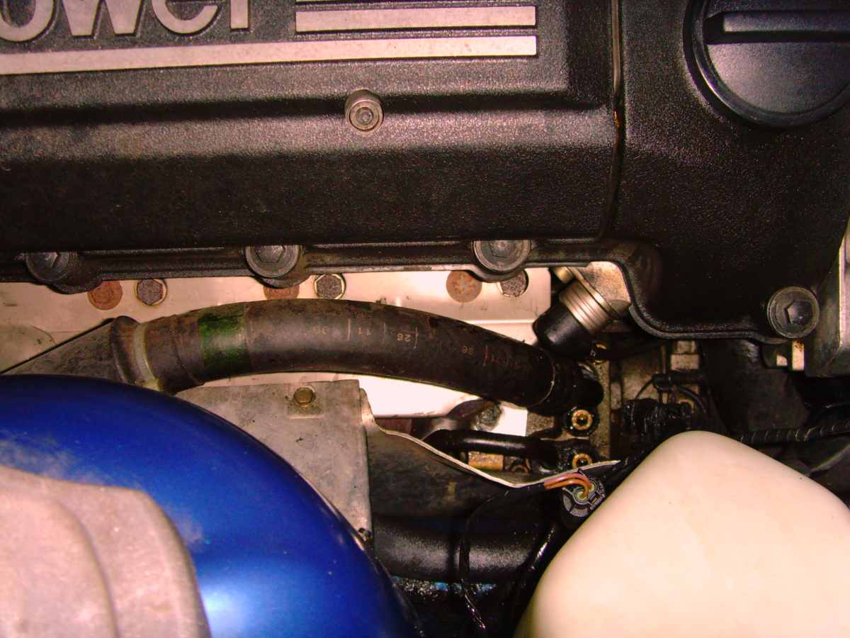

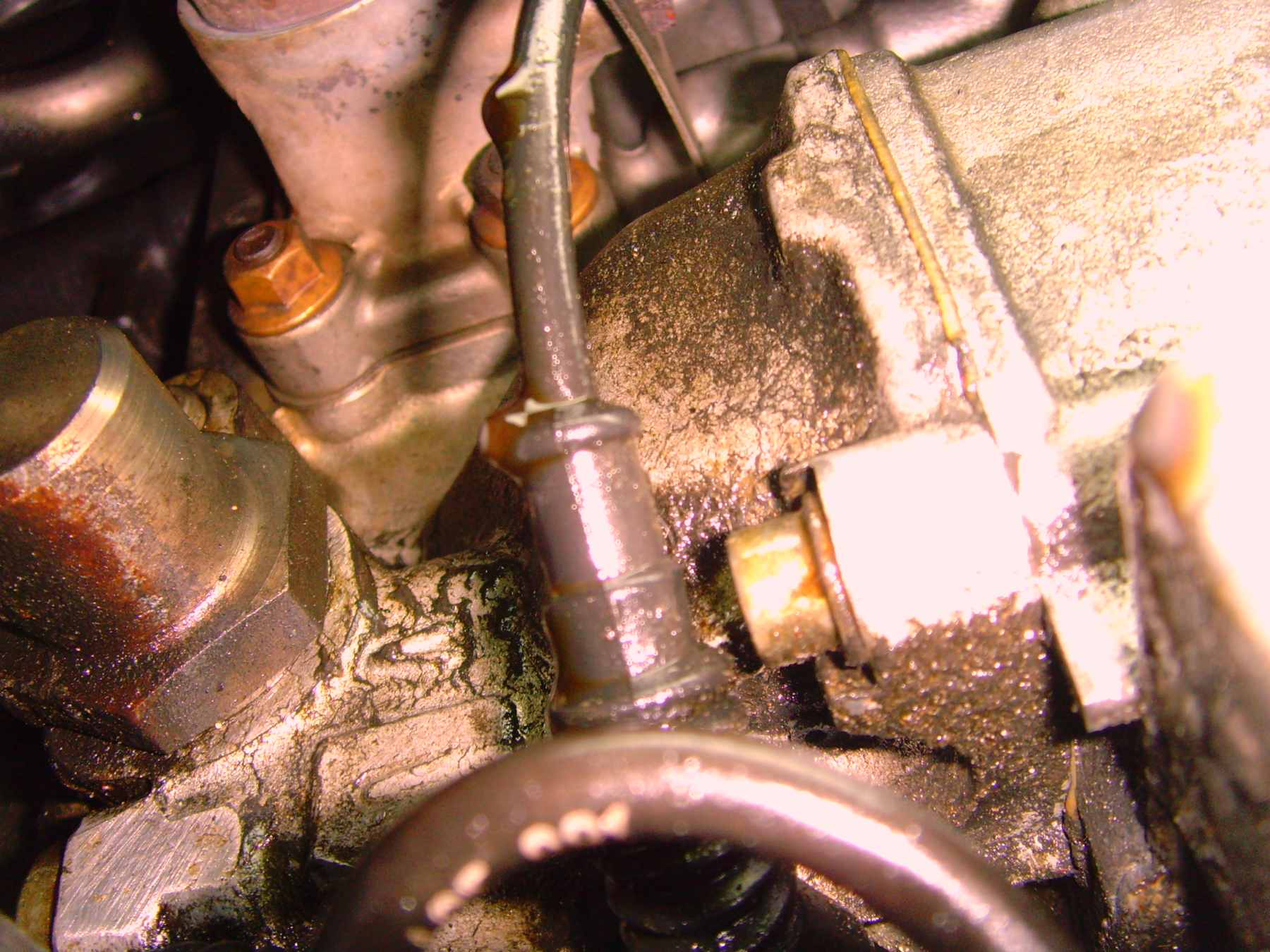

Je n'arrive pas bien à me situer avec tes photos "gros plans" :o
Je dirais joint du couvre culasse qui suinte. :eek:
Fait des photos de plus loin et marque avec une flèche les endroits ou ça fuit. :|

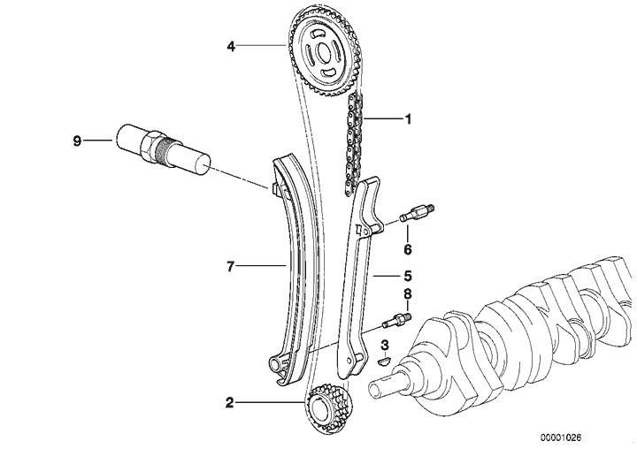

bon j'ai a peu près localisé ma fuite.(voir img 3 au dessus)
Je vais essayer de resserrer mais c'est très difficile d'accès.
Au fait si quelqu'un sait à quoi sert cette pièce ?
a+
Il faut certainement changer un joint, sinon je ne vois pas à quoi sert cette vis. :o
ça ne serait pas le tendeur de la chaine de distrib pas hazard??
mais l'huile ne coule pas de plu haut, le long du cable noir ? ya carrément 2 grosse goute... :o

Nan pas de fuite plus haut à première vue.
L'huile est pulvérisée quand elle sort, "je pense", et avec l'air du ventilo elle se propage de partout.

L'huile sous pression arrive entre le pas de vis et "l'écrou"(il y a 1 petit trou dans la pièce) et rempli le piston.
pièce n°9 (sur l'image c'est simplifié)
