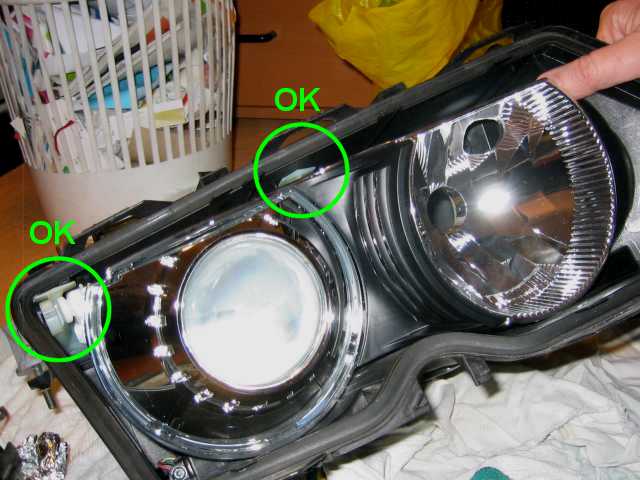

Posté(e) le 3 mars 200818 a Auteur comment_160992 J'ai démonté mon phare pour essayer de changer l'espèce de module noir à l'intérieur (ignitor). Comme conseillé: j'ai déclipé les plastiques et la vitre enlevé les ampoules vissé les réglages à fond pour enlever les casquettes chromées, ça libére la casquette en haut, mais en bas, la casquette reste fixée au mileu derrière, je n'arrive pas à la déclipper derrière au mileu en bas. Sur le dessus c'est OK: Sur le dessous au milieu çà bloque: Comment finir de décliper ce point à l'intérieur, je sèche... Merci beaucoup Signaler

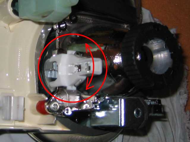

Posté(e) le 3 mars 200818 a Auteur comment_161083 Bon, j'ai trouvé tout seul pour finir de démonter ce phare: Voici un super lien qui montre bien comment faire: change ignitor E46 Dans la semaine, je dois recevoir mon ignitor de remplacement acheté sur eBay en Allemagne, je vous dirais si çà marche. Par contre, j'ai une petite question, savez vous à quoi sert ce petit reglage blanc sur la photo? Il fait bouger une platine dans le phare, mais j'ai pas vu vraiment quoi... C'est pas la hauteur des phares, çà c'est un moteur qui s'en occupe. C'est pas la bascule plein phares, çà c'est un electroaimant qui s'en occupe. Ce reglage est manuel est semblerait jouer sur l'assiette droite-gauche, mais en regardant à l'intérieur du phare, çà a pas l'air de modifier trop l'assiette. Des idées? A+ Signaler
Posté(e) le 3 mars 200818 a comment_161108 chapeau, t'as bien bossé... le truc blanc, effectivement ???? en espérant le résultat attendu, tiens nous au courant (humour)...enfin moi ça m'intéresse (et pour cause même symptome sur ma caisse) Signaler

Posté(e) le 23 septembre 200818 a Auteur comment_193252 Oui, c'est réglé... J'ai fini par tout faire changer par BMW... Le phare avec l'ampoule, l'ignitor et le ballast... Cout total 850 euros... Sinon, pour ce qui est du réglage blanc, çà correspond à un réglage xénon en fonction que l'on est en conduite à droite ou a gauche... Signaler
