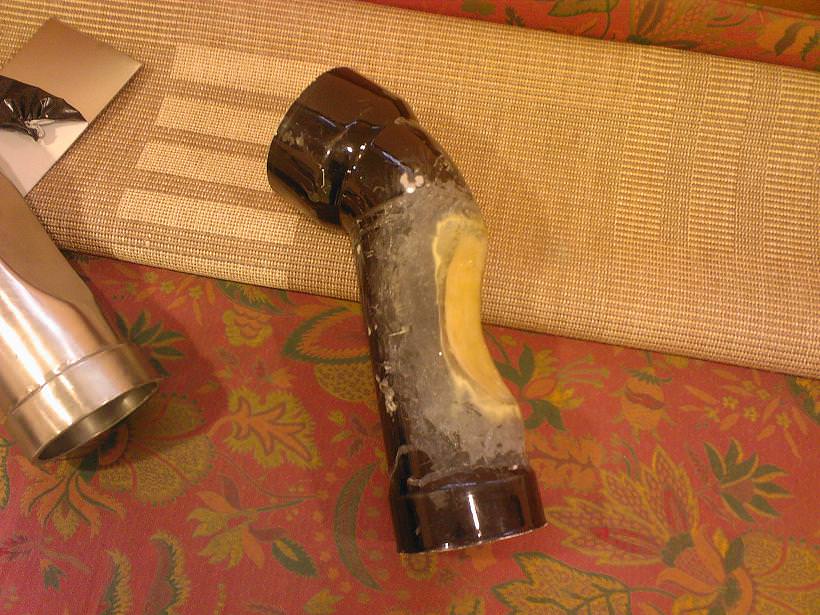

je dois refaire un conduit d'air forcé car depuis que j'ai changer mes phares le conduit ne vas plus (mon préparateur m'avait coupé dans le phare mais je ne veut pas couper ceux la)
il m'avait fait un conduit pour la boite carbone delage en fibre
un ami m'a fait la modification sur le conduit en fibre pour avoir une base

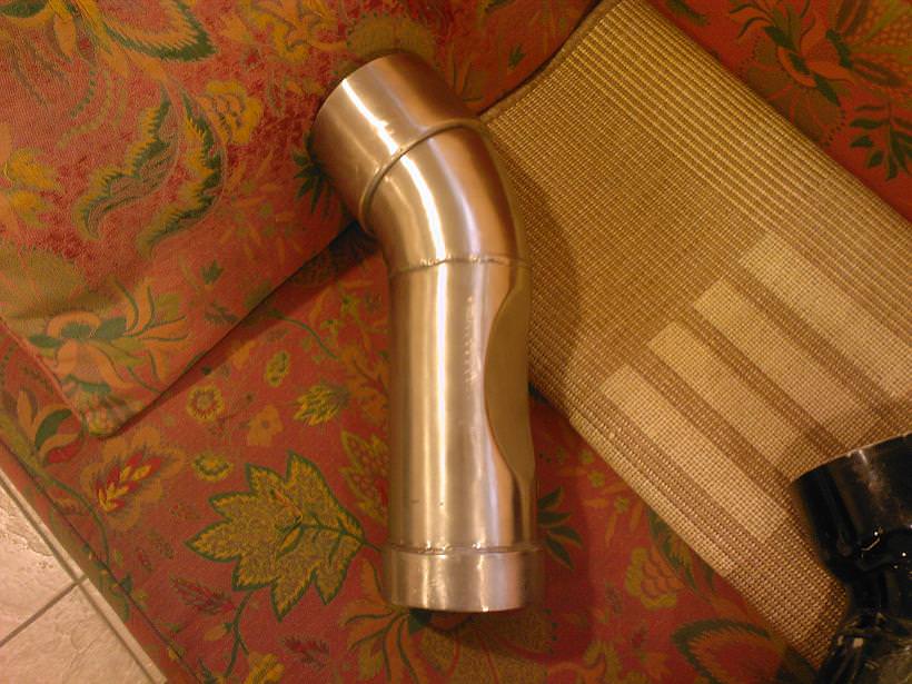

je l'ai fait refaire en inox de 2mm mais il est très lourd (1kg en fibre - 3kg en inox)
soit on peut me le refaire en inox de 1 - 1,6 et le poids sera de 1,5kg a 2kg
soit on peut me le faire en alu et la le poids sera léger....
entre l'inox et l'alu laquel matière est le mieux pour dissiper la chaleur ?
je vous met les photos du conduit en fibre et celui en inox que l'on m'a fait

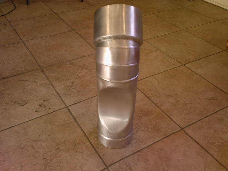

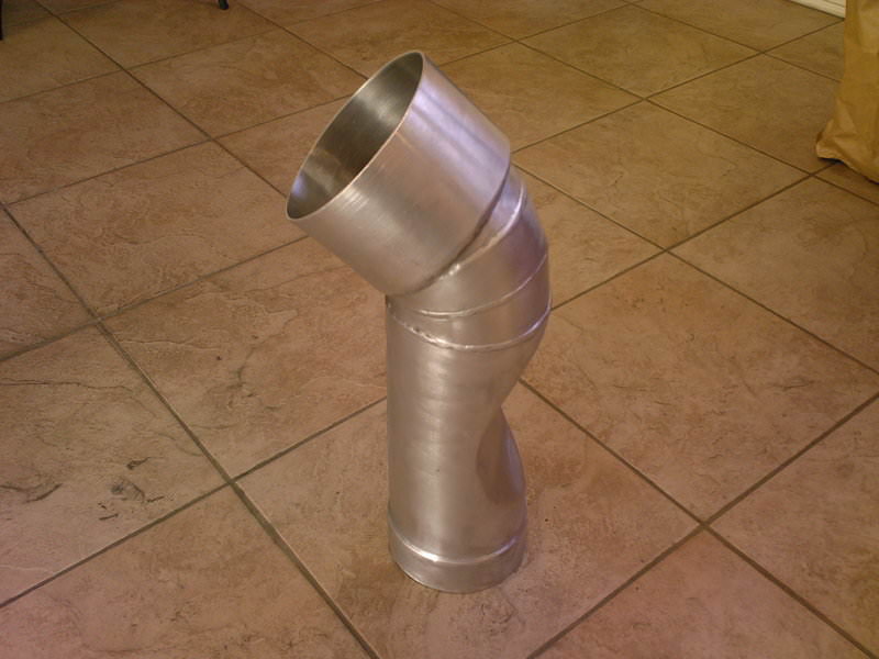

J'ai fait faire un conduit en alu (poids environ 1kg)
voici les photos

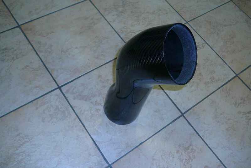

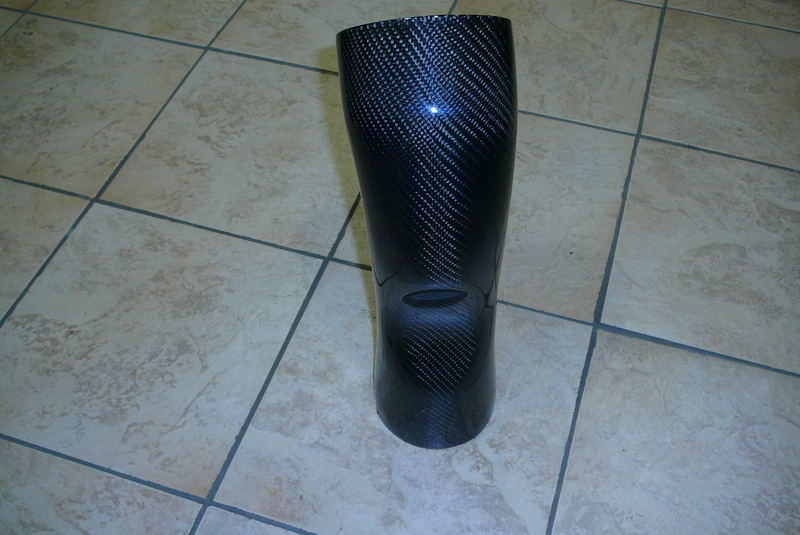

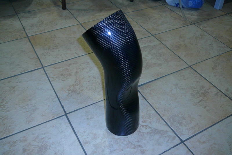

Entre temps j'ai trouvé quelqu'un qui peut me le faire en carbone
:wink:
La pièce est terminé
Ele part normalement aujourd'hui
je devrais la recevoir mercredi
Elle pèse 510g 8)
une petite photo que j'ai reçu

Une en fibre
Une en Inox
Une en Alu
Une en carbone
fait 1.000 bornes avec chacunes et tu nous donnera ton avis de celle qui est la mieux :wink:8)
Moi je sais y a pas photo c'est celle en carbone qui conduit pas la chaleur, ton moteur va mieux respirer
:roll:
Non je plaisante, m^me si tu as bossé dessus l'alu et l'inox vont t'envoyer encore plus de chaleur c'est pas le but ou alors il faut mettre une couche d'ammiante :roll: pour isoler
Le top le carbone, en espérant que c'est du vrai pas du plastique, facile à voir il va fondre rapidement
Bon allez photos de la mise en place et tes impressions on attends toussa !!!!! bonne pose à toi
Waw,mais ca m'a l'air super propre cette pièce en carbone :wink: .Comme les autres,je pense que c'est la meilleure solution pour isoler de la chaleur.
J'ai hâte de voir la suite,et surtout d'entendre ton Z à Dijon 8)

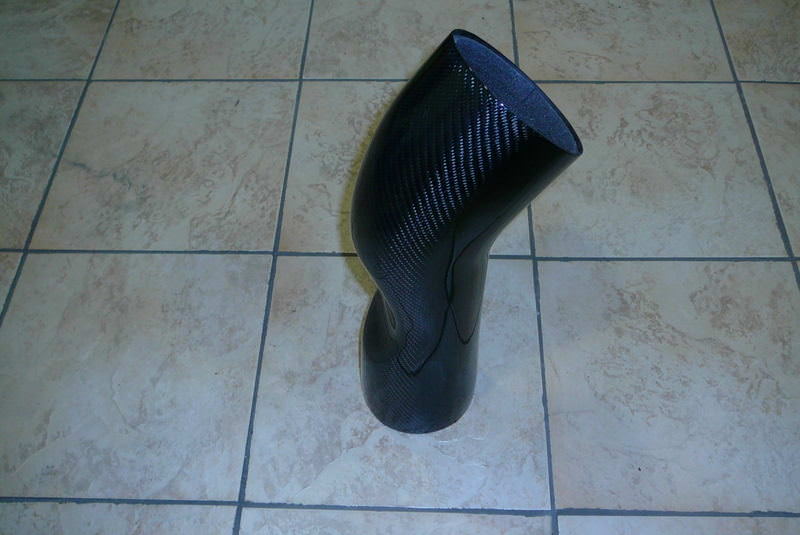

enfin j'ai reçu mon tube en carbone
Vraiement ettoné sur la qualité
merci encore au réalisateur
(il se reconnaitra)
:wink:
donc voici des photos
pour le montage je le ferais dimanche
donc semaine prochaine je petereais des photos monté
