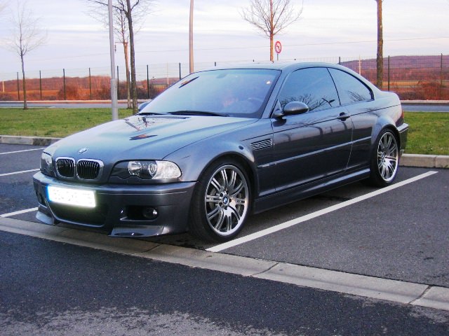

Bonjour à tous,
Trouvant que les jantes 19" ne remplissaient pas suffisament les ailes de nos M3 E46 particulièrement quand elle sont rabaissée j'ai décidé de mettre deux elargisseurs de voie à l'avant. Mon choix s'est finalement porté sur la marque HR système Trak + DRA 20mm par voie (Double visserie et centrage). L'ET des jantes d'origine etant de 47 j'arrive donc à l'equivalent d'un ET de 27 en 8" de largeur ou un ET de 33 en 8,5".
Voila le reultat
@ bientot

Je les ai acheté en Allemagne sur ebay. Le vendeur Pro est chris15700. Très sérieux à recommander livré en 6 jours après commande, 99€90 frais de port compris (15€ de port par ups). Le seul bémole faut payer par virement il n'a pas de compte paypal.
Au niveau comportement routier ce ne deséquilibre pas du tout la voiture. j'ai l'impression que le train avant est plus directif mais si ca se trouve c'est dans la tete. En tout cas ce qui est sur c'est que la voiture tient aussi bien la route :roll:
Photos avant :

y'a pas photo c'est quand même mieux avec les elargisseurs!!!! :mad::roll:

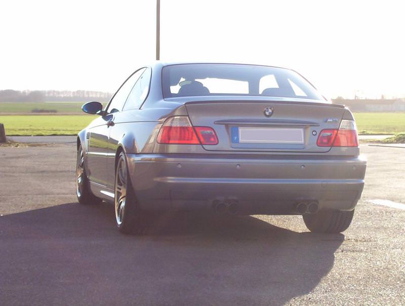

As-tu mis des calles à l'arrière également?

Pour répondre à mvo non j'ai pas mis de calle à l'arrière mais je voulais mettre des 10mm mais j'ai peur que les roues dépassent de la carrosserie. J'hesite à votre avis?

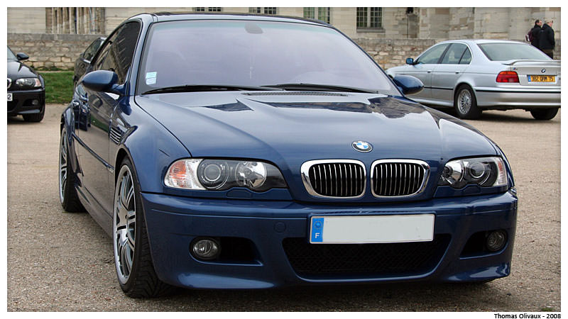

et vu le résultat sur la M de Estorilblau je pense que le choix est bon,

La M de estorilblau c'est possible de mettre des photos avec les elargisseurs?

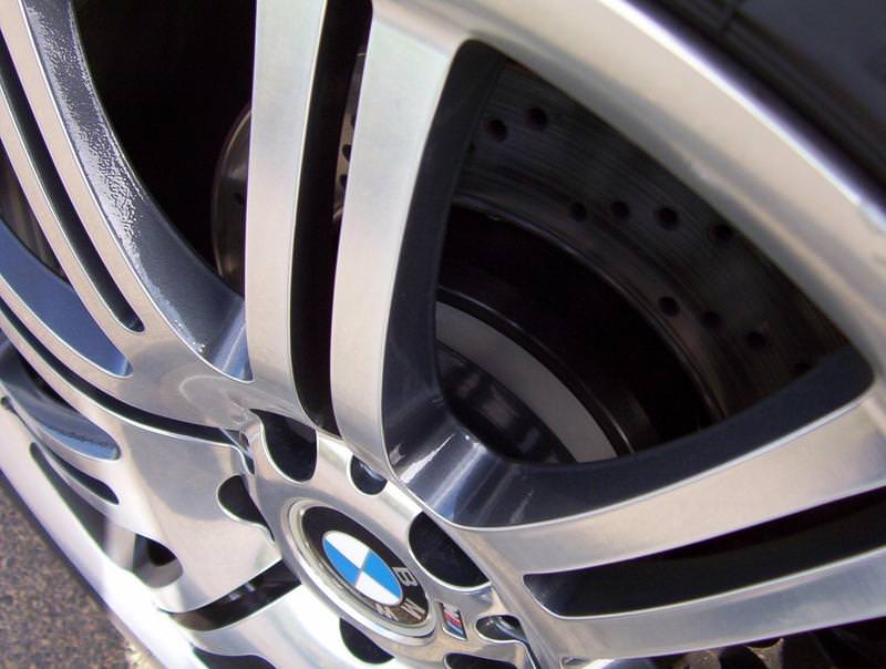

16mm (centrage) et 4mm (sans centreur et sans vibrations) ça donne ça:
"le" perfect look (demandez a Carlito77 ce qu'il pense de son ///M avant et après élargissement.)
