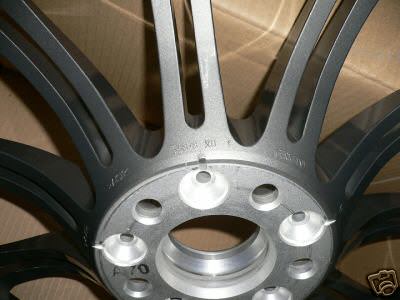

Salut,moi j'ai mis du 16mm a l'avant avec centrage,et 5mm a l'arriere sans centrage
commané chez fast electrik et recu tres rapidement;
le seul hic est qu'a l'avant,il m'a fallu retoucher les logements des 2 vis de maitien
car,une foi montées,les tetes de vis depassent,et la roue est mal plaquée.
5mm à l'AR , je pense que ce n'est pas trés bon, car tout le poids de la roue est porté, par les boulons et risque le cisaillement de ceux ci, avec toute les conséquences qui vont avec.
Une solution à ce problême, c'est de monter des prolongateurs de moyeux, de 5 à 10mm assurant un centrage de la roue, mais qui hélas ne se trouvent, qu'au USA. (import en France possible).
ta roue est toujours centrée par le moyeu,tu réduis juste la portée de 5mm,
mais il y a encore de la marge.
Sur un moyeu de ~~10mm de long, si tu mets un élargisseur de 5mm, moins le chanfrain de 5mm de l'intérieur de la jante, (BMW, BBS etc,etc) il ne doit pas te rester grand chose, pour le centrage de la jante, au mieux ~~1mm. :nickel:
Il n'existe pas de double centrage, a moins de 10mm à ma connaissance, pour le montage sur BMW.
tu as raison,pas de centrage,j'ai pas pensé au chanfrein de la jante...et comme ce n'est pas moi qui les ai monté,je n'ai pas vu...
Surveille bien tes boulons, cela peut être dangereux :nickel:
