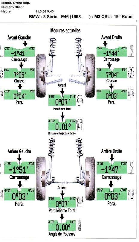

oui je ne comprend pas , les valeurs que j'ai me convienne bien tant au niveau de l'usure des pneu que du comportement routiers, bon ca reste ferme rab + 19" en 30 de haut en plus mais ca reste bien , le seul defaut de cette caisse que je vais corriger rapidement c'est les freins, mais je ne vais pas sur piste donc je ne vait pas investir des tonnes soit je trouve un paque d'occase gros interessant soit je garde les freins la avec bonne plaquette et apres disque csl + toujours bonn eplaquettes et cela devrait suffir
pourrait tu m'expliquer l'histoire des tetons ?
Tu peut nous mettre la photo de la fiche detéaillé ou il y toute les valeur ?
Merci

j'essaye de scanner ca ce soir ou demain au pire :nickel:

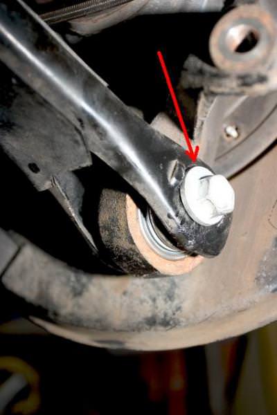

Bonjour,
J'ai effectué une géo sur mon ///M par contre j'ai pas pu règlé l'arrière droit ! la vis tourne mais rien ne se passe !
Bo !!! si vous avez une idée sur le souci !
Merci

Bonjour,
Merci
C'est la vis pour régler le carrossage dont tu parles?

Salut jnsn78,
En effet c'est bien cette pièce.
Je pense qu'il n'y a que cette pièce qui se règle non ?

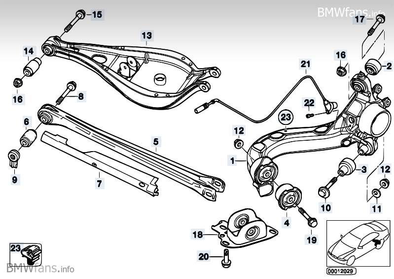

Salut Jeff,
Cette vis (ici la pièce 10) possède une tête excentrique qui repousse le bras vers l'extérieur en la tournant. Si elle tourne et que rien ne se passe, à mon avis, soit c'est la pièce 3 qui est morte, soit la 6. J'ai déjà vu la rondelle (11) complètement lisse, mais j'y crois pas trop pour ton problème.

Les valeurs (de tête je vérifierais ce soir) - Géo faite par Marchal :
Avant :
Carrossage : -2,5
Chasse : 8°
Para : 0mm (en mm pas en °)
Arrière :
Carrossage : -2
Para : 2mm (en mm pas en °)
diff de 0.5° entre l'avant et l'arrière (...) Max, tu te souviens ce que je te disais dans mon mp ?
