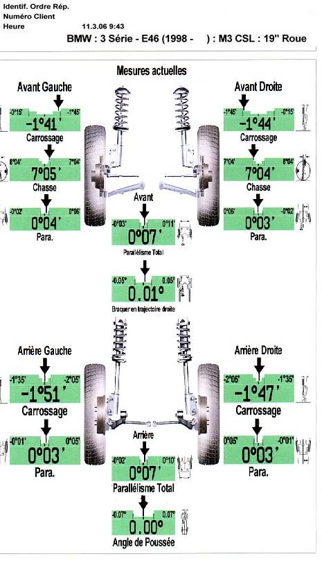

ayant bientot une géo a faire, j'aurai voulu savoir ce que vous pensiez de ces valeurs la. je connait l'avis de 1 ou 2 personnes mais chaque conseil/experience est bonne a prendre.
je souhaite un bon compromit route/piste sans tombez dans des extremes :)
pour arrivez a ces valeurs, faut retirer les tétons ou pas?
merci
valeurs
il me semble - à part si ton auto est très rabaissée - que pour arriver à ces valeur il doit falloir enlever les tétons (à confirmer)

Chez BMW, sur mon ex ///M, ils avaient "réussi" à mettre -1°35' et -1°37' en carrossage sans enlever les tétons devant
salut loic RS2
je pense qu'avec un tel para a l'arriere tu vas constamment partir en drift ! le minimum de pince preconisé par BMW est 0.16° !
l'avant c'est ok mais a l'arriere c'est trop ouvert si je peux me permettre !
moi avant que je mette des coupelles reglables en levant les tetons de centrage j'etais arrivé a 1.8° apres tout depend bien sure de l'assiete de ta M .au plus tu rabaisse ta caisse au plus tu gagne en carrossage.
sportivement phil
Pas forcément Philomene, certains ont adopté les réglages "CSL" et ces derniers mentionent les valeurs mini (cummulées gauche droite) -0°02' et maxi +0°10', les valeurs citées plus haut correspondent à ça.

sur csl je sais pas mais en tout cas sur m3 stock c'est de 0.16 a 0.23 maxi cumulé bien sure.
et puis les valeurs csl ne valent que pour les csl ! les tirants arriere sont plus long non ?
apres faut voir si ca lui convient ! pourquoi pas .
non serieux comment t'as fait epic ?? :tchin: lol
Honnetement je sais pas.
Mais Marchal a ses astuces pour faire ses réglages.
c'est qui marchal ?
Les tirants arrières CSL sont aussi long que les tirants en "pince à cornichon", j'ai ceux de la CSL sur ma ///M et c'est même presque le contraire, avec les tirants CSL, j'ai moins de carrossage qu'avec les tirants d'origine, va comprendre?

Les valeurs (de tête je vérifierais ce soir) - Géo faite par Marchal :
Avant :
Carrossage : -2,5
Chasse : 8°
Para : 0mm (en mm pas en °)
Arrière :
Carrossage : -2
Para : 2mm (en mm pas en °)
0 min ca doit faire 0° mais 2min ca fait combien de ° :?: Sinon elle est parfaite ta géo en tout cas j'pense quelle correspond a la majorité d'entre nous qui roulons sur route et piston en même temps ;)
