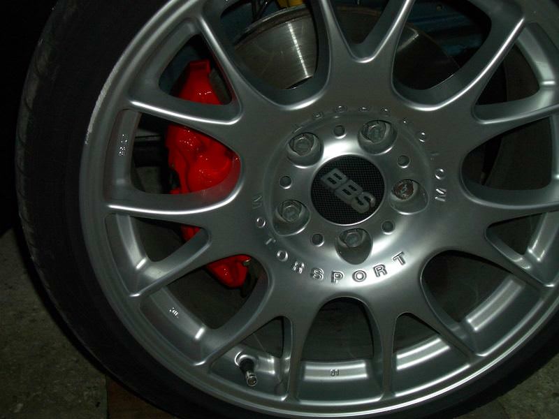

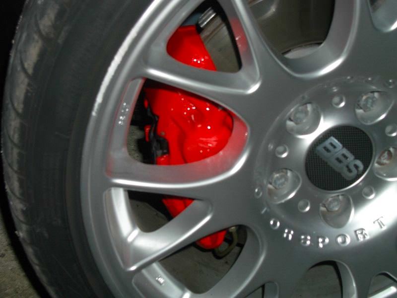

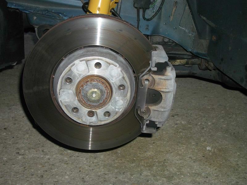

j'ai peut etre une bonne info sur des etriers de freins que l'on peut monter
sans aucune modification sur m3 E46 , je vais essayer cette fin de semaine d'en monter un pour voir
et je vous tient informé :eek:
par contre ce qui est sur c'est qu'ils montent sur E36 sans aucune modification , je suis en train de les peindre
pour les monter vendredi ;-)
pour les plus impatient , il s'agit d'etrier 4 pistons provenant de la 750i (e32) 8)
sinon j'ai pas encore verifié mes sources mais ils sont chez OSCARO aux alentours des 500€ la paire en
neuf
ceux que je monte seront accouplé a des disques formula z a bol alu , je verrais bien ce que cela donne
dans le temps , c'est pour un pote donc j'aurais un bon retour d'info la-dessus
a suivre :eek:

sur E36
voila , c'est du plug and play , aucune modifications :ptdr:
j'ai pas encore de retour d'experience dessus mais la voiture va a dijon le 28 mars , ça sera une
bonne occase de voir ce que ça vaut
j'ai pas pu tester les etriers sur E46 car le propriétaire n'est pas venu les essayer :ptdr:
maintenant il sont en fonte et lourd , un peu pret le même poids que le système d'origine :ptdr:
mais pour le prix qu'il les as eu (100€) ça vaut le coup de les tester au cas ou :mrgreen:
