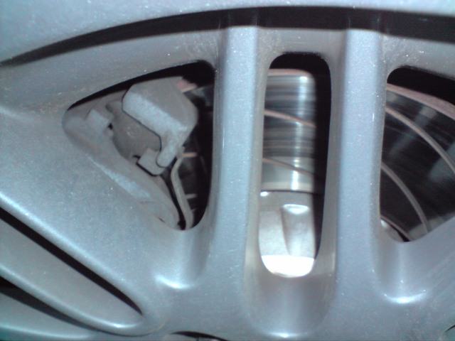

salut
sur ma M5 fraichement acheté , j ai constaté un GROS manque d endurance sur les freins avant !!!
en regardant de plus pres ce post je me suis aperçue que mes disques avant ressemble étrangement au K sport !!
juger plutôt :
voici ceux auxquels je pense :
http://cgi.ebay.com/ebaymotors/K-Sport- ... enameZWD1V
je pense pas que ce soit les disques qui soient en cause sur l échauffement , quoi que ??
a part ca quelqu' un aurait il des pinces 6 ou 8 pistons de bonne marque non montés , que je puisse les pomper et en faire profiter les copains ....
a++
fab
Rien ne ressemble plus à un disque rainuré qu'un autre disque rainuré.
Ta M5 comme toute ///M souffre d'un freinage pas tout à fait à la hauteur dès qu'on envisage un usage sportif.
Ce qui solutionne ce problème c'est la pose d'étrier plus important que le monopiston présent d'origine (AP, Ksport..)

salut
je suis d accord avec toi pour les rainures.
par contre mes freins sont en bonne état ( plaquettes et disques)
Le souci c est que je n en suis pas a ma première m5, donc je peut t affirmé que la mienne a un problème de freinage, fading des le PREMIER freinage appuyer!!
Je veux bien te croire , quand tu me dit que les freins d'origine manque d endurance, mais pas a ce point :wink:

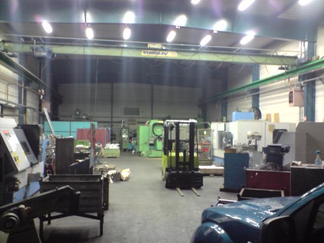

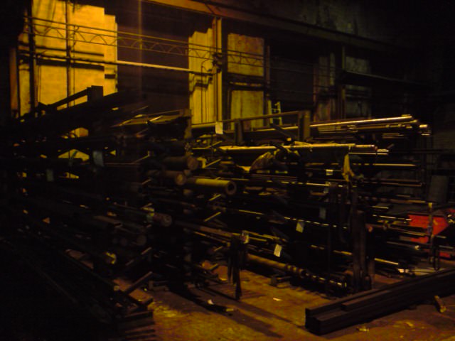

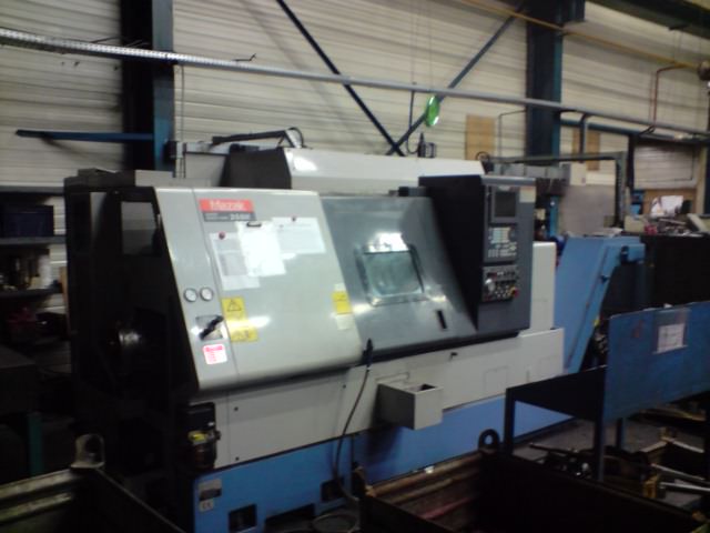

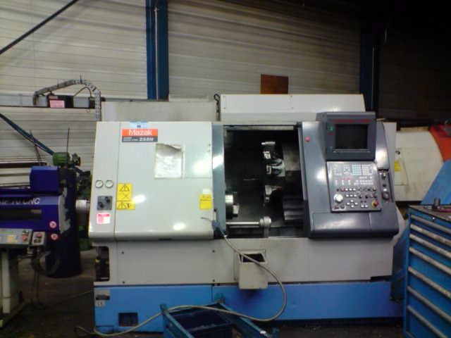

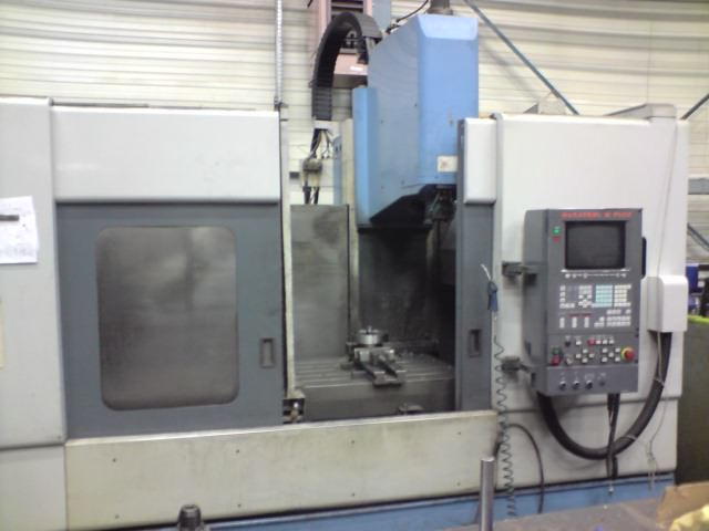

salut
pensez vous qu avec ce type de machine ce soit réalisable ??
et pour la matière je pensai en prendre la ( ou chez mes fournisseurs par ex )
maintenant si quelqu' un est intéresser je suis preneur , ça a pas l air d être si compliqué , surtout qu' il ont l air d être usiné dans la masse ! donc facile
