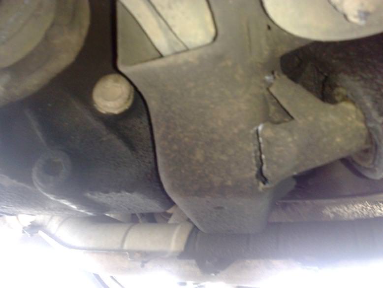

bref j explique le soucis
depuis 2 jours à l'acceleration (appuis à 50% de la pedale) je sens une vibration sur le train arriere , de temps en temps j entend un claquement de Pont !!!
Hum pas bon , je sens qu il va me lacher
Aujourd'hui balade avec ma femme à Fregus , au retour sa deviens de pire en pire, dès que je touche la pedale d'embrayage et ou accélérateur BOOOM, sa claque , sa frote, vibration énorme , j'arrive à l'entré d'autoroute et decide d'abandonné le retour , sa deviens trop dangereux !!!
je me baisse , regarde 2 secondes à l'arrière
et CATASTROPHE :wink:
Vu éloignée > Berceau arrière qui tien les 2 trains roulant :cry:;-):-P:ptdr::(:(:o
J'ai démonté la banquette arrière , aucune trace de choque !!! j'ai moi même pas tapé Ni touché un trottoir , je comprend pas :(
après avoir Observé tout les forums BMW, questionné GOOGLE bien comme il faut , on s'aperçoit que c'est un réel problème connu chez BMW car tout les 320D 330D et autre ///M on ce problème
-Un berceau Moteur ou Arrière est une pièce de la liaison au sol (liaison des 2 trains arrière)
-Qu'il n'est en aucun cas prévu de la changer sur le carnet d'entretien
-Que la voiture na que 11ans
-118 000kms , qu'il à cassé Net en ville à 50Km/h Maxi, heureusement sinon sur l'autoroute j'aurai pu tuer ma femme moi et d'autre usagé autoroutier
-Que le CT na déceler aucun problème, 0 Défaut Vierge (moins de 6 mois)
-Le dernier entretien qui date de 4 mois dans les atelier BMW et ne non rien trouvé
-Je peux trouver FACILEMENT d autres photos, d'autre témoignage de casse tout aussi bizarre
Ques que vous en pensez ?

ne flippe pas , ta casse est un probleme helas courant , cela se ressoude tres bien , l'ideal est de deposer le berceau de pont , mais tu peu tres bien le faire direct sur la voiture , tout depend du soudeur , et du materiel employé :wink:

c'est une cassse tres courante je le repete , elle survient sur les voitures qui font beaucoup de DA , ou qui sont utilisées tres virilement .
comme je l'ai dit , cela se repare tres bien , neanmoins une depose du berceau (tous identique pour les 3.2 ) serait tout de meme preferable afin de bien controler toute les soudures , il serai bon aussi de remplacer les silenblocs car si ça a cassé , c est que ces derniers allaient regulierment en butée :wink:

j ai retourné des forum de BMW et probleme connu sur E36 E46 , même jusqu'a la CSL
Franchement, si on demonte , Autant le changer et en mettre un neuf non !!!
la piece coute d aprés l'ETK 750e avec tout les silent block , je sent un bon 15€ de repose dépose
aller un bon 2000 2500€ de reparation si bien sur rien a etait endomagé

c'est un point a surveiller regulierement , afin de pouvoir le resouder dés l'apparition de micro fissure , pour ceux qui font beaucoup de circuit ou de run , je conseille de renforcer les soudure d'origine en "preventif" , quite a mettre meme une petite plaque trianglulaire en renfort
