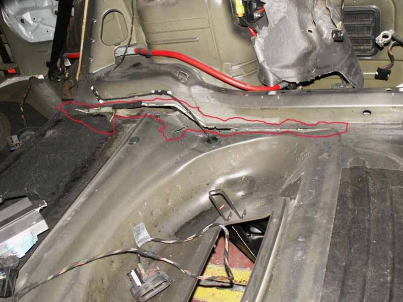

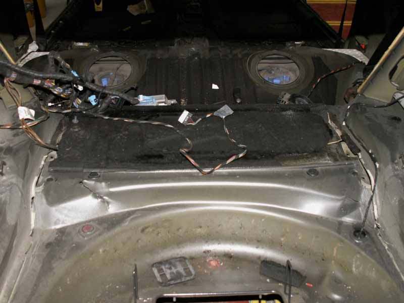

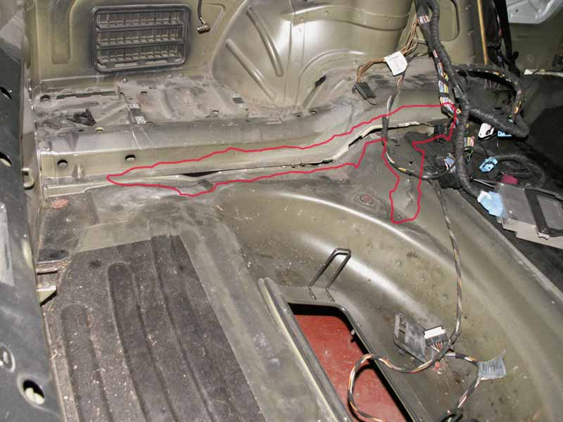

Salut
cette semaine en passant faire un coucou chez mon concessionnaire favoris ,
je jette un oeil du côté de la carrosserie , et je vois une M3 E46 sur chandelle et sans train AR
je regarde cette voiture de plus prés ,
et je découvre de gros dégat
fond de coffre complétement arracher
pour info : cette ///M3 est de 2003 , prémier propriétaire et aparament jamais accidentée .
d'après le concessionnaire , le "pilote" de cette ///M roule fort est fait pas mal de circuit avec ,
est ce un cas isolé , ou bien y as t'il une grosse faiblesse sur les E46 comme sur les E36
je pense que pour les futur acheteur de M3 E46 , il serait bien de jeter un coup d'oeil sous les tapis de coffre pour éxaminer si il n'y as pas d'ammorce de fissure a ce niveau
:D O,une boite de conserve on dirait la!!!! :mad: Effrayant!!! :sad:
