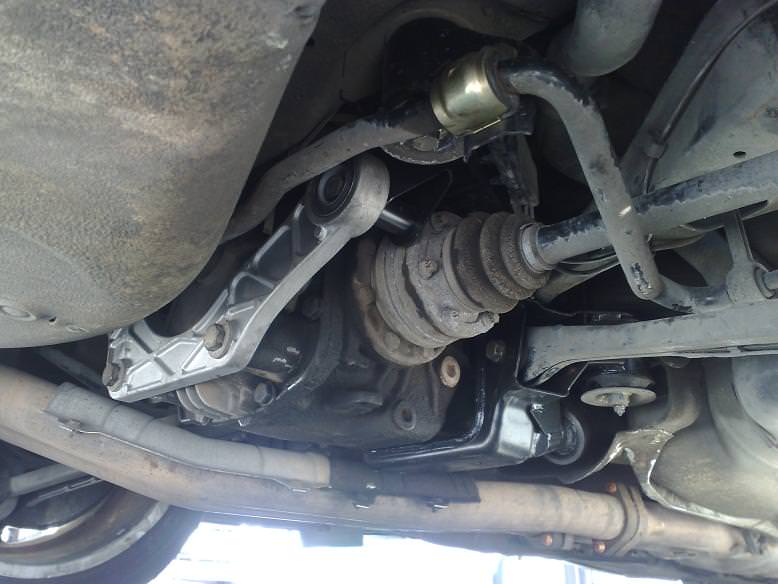

la voiture est reparé, j ai étais la chercher hier aprés midi !!! qu'elle bonheur de rerouler dans sa ///M
Voici la photo du berceau Complet avec tout les silentblocks reparés
On voit bien qu'il on mi un triangle de renfort , mais je me demande bien si il non pas utilisé l'ancien berceau > ressoudé, nettoyé, peint, et posé...
je pense pas qu'un atelié BMW est le droit de faire ça lorsqu'ils etablissent un devis avec des pieces NEUVES
qu'en pensez vous ?

Pour les réparations, je pense pas qu'un garage, bm s'amuse à resouder le berceau, et remettre l'ancien (c'est du pénal) s'ils marquent changement piéces neuves. :sad:
Mais bon vaut mieux vérifier car même :sad:
Oui mais la piece a l'air vraiment bizarre, quand nous l'avons changé elle n'etait pas comme ca !
Le principale est que cela tienne !
Bien d'avoir changé les silent blocs en même temps :sad:
déjà c'est sur , un triangle de renfort est souder la ou sa avait pété !!!
je V refaire d'autres photos plus grosse
bon j ai zoomé sur la photo(sa sort moche)
