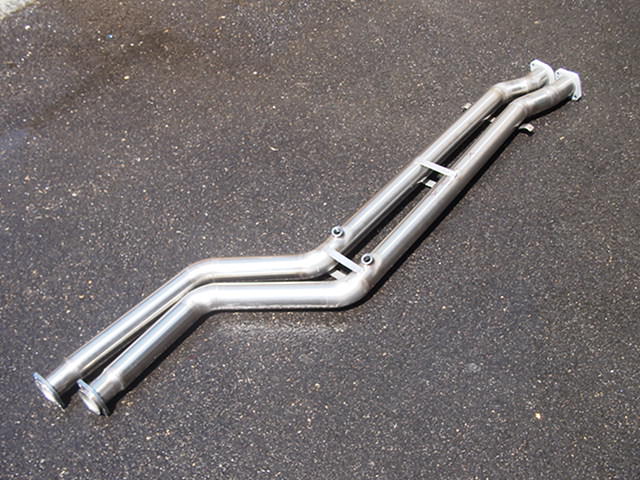

salut,je me pose une kestion sur quel décatalyseur metre sur mon m3 3l2 j'ai 2 possibilté ( 3 en stoc :sad: ) soit garder mon supersprint ou mettre celui la mais j'ai peur de faire trop de bruit

ca dépends du reste de configuration de ta voiture , admission ?? aac ?? ect...... et de ce que tu recherches.
salut,
moi j'ai monte les 2 versions sur mon 3L et je prefere nettement le supersprint,il y a pas photo!!! 8-)
le tube direct sur la photo,ca petarade plus!!! :sad: plus bruyant mais bruit bien mons beau :sad:
le decata supersprint sans hesitation!!

+1 pour le décata supersprint. J'ai commandé le mien il y a quelques jours. :sad:
moi j ai un 3.2 l et j ai dessus le decata supersprint celui la
car quand je l ai acheter le gars de chez supersprint,me la plus conseiller que celui que tu veut,
car il est beaucoup moins direct il a 2 petite chicane pour la compression,et le tiens et carrement vider,
donc d apres lui celui que tu veut irait bien avec une reprog a la clé, car toujours d apres
lui on perdrait pas mal de couple a bas regime sans la reprog bien sûr, alors que l autre ne le necessite pas,
voila .a plus :sad:
en plus sur le supersprint, les 2 tubes se croisent il me semble!! :sad:
Oui absolument, sur le supersprint, il y a un Xpipe pour croiser les flux d'échapement des 2 groupes de cylindres.

merci a tous pour vos avis je vais laisser mon decata supersprint et pour le tube je me le met decoté et quand je récupérerai mon M// je ferai un essais avec et je partagerais mes impressions.
salut,je me pose une kestion sur quel décatalyseur metre sur mon M3 3l2 j'ai 2 possibilté ( 3 en stoc :nickel: ) soit garder mon supersprint ou mettre celui la mais j'ai peur de faire trop de bruit

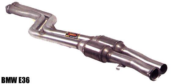

salut, je vien de tomber sur ce decatalyseur supersprint
et je me demande vu le prix annoncer quel est la différence avec celui la merci
Je pense que c'est un décata de la serie race le premier non.
La différence essentielle est qu'il n'a pas de Xpipe par rapport au 2eme (croisement des 2 lignes).

car ca ressemble au cata sport metallique supersprint??
mais pas decata!!! :goodlove:
