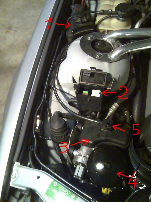

photo et explication :
1: bocal compensateur , (sert a faire l'appoint en huile )
2: relais
3: bocal principal
4:accumulateur de pression (ou sphere)
5: vis de purge
