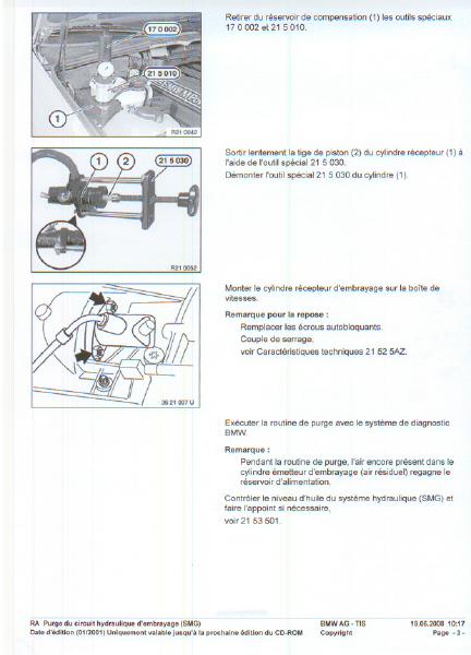

boite de vitesse SMG 1 , entretien ...
voilà les scans

merci pour les scans !
:goodlove:
tu l'as recupere ou ce document?? avec le TIS ?
oui c'est un extrait du TIS :goodlove:
Bonjour
c'est écrit en quelle langue cette procédure de purge ?
peux tu quand même mettre le pdf en ligne , on ne sais jamais , quelqu'un peut peu-etre traduire !
bah moi je l'ai achète le tis je l'ai recu aujourd'hui mais je vois rien de tout ca c'est dans quel rubrique
ps: je vois rien sur la boite SMG

Je vais acheter la sphère avant la fin du mois, est-ce que pour ceux qui l'ont déjà changé, une purge du circuit hydraulique de l'embrayage a été nécessaire ?
Car je n'ai pas les outils pour ça, je n’aimerai pas me retrouver en rade dans mon garage.
Merci d'avance pour vos réponses
ACS3 a fait un post qui décrit très bien toute la manip.
Oui mais la manip dit qu'une purge du circuit peut être nécessaire.
moi je l'ai fait sans faire la purge de l'embrayage, que je vais peut être faire bientôt en montant mes durites avia et RBF 600
sinon pas besoin mais fais gaffe quand tu enléve le capuchon rouge de la sphére y'a de l'huile dedans ....retourne la au dernier moment quand tu la mets en place....ça se fait en 2 min chrono et ça change pas mal la vitesse de changement des rapports...là moi à mon avis c'est l'embrayage que je vais devoir changer lol mais chuutttt rien à ma misssss sinon ça va gueuler MDRRRRRRRRRR
