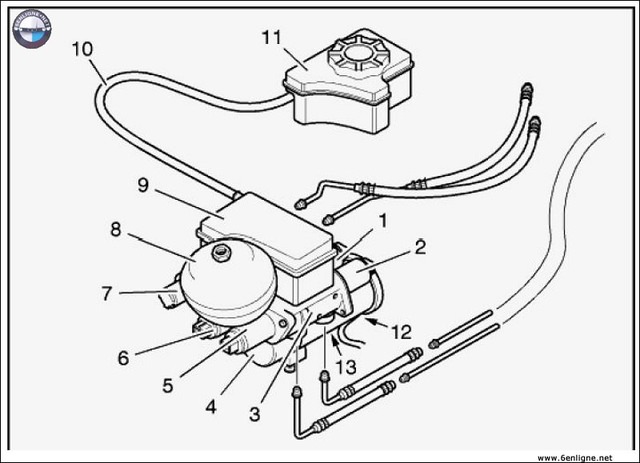

Bonjour tout le monde,
J'ai retiré la vis de purge du reservoir d'huile.
Dans la "procédure de purge hydro de la boite SMG" (page 5) il est indiqué qu'une fois la vis de purge retirer, il faut attendre que l'huile sorte par le trou.
C'est pas plutot attendre que l'air sorte par le trou?
Mon niveau d'huile dans ce reservoir est a peu pres à la moitié.
En fait j'ai une fuite sous la caisse et mon reservoir de compensation s'est vidé!
Donc ma boite etait bloquée.
J'ai racheter de la chf 11s et maintenat va falloir que je trouve d'ou vient cettte fuite.
Merci, :nickel:
envoi un petit MP à ACS3 il saura te dire :nickel:
Mmmmmmmmmmmh ça cause de moi ici :nickel:
ce qui est ecrit est juste :
il faut verser de l'huile dans le réservoir supérieur ,
ouvrir la vis de purge jusqu'à ce que l'huile sorte ,
et donc de facto que l'air qui y était , est été expulsé ...
Ok merci ACS3 :nickel: ,
L'huile a bien rempli le reservoir et maintenant la boite fonctionne NICKEL!
Faut maintenant que je m'occupe de cette fuite :wink:

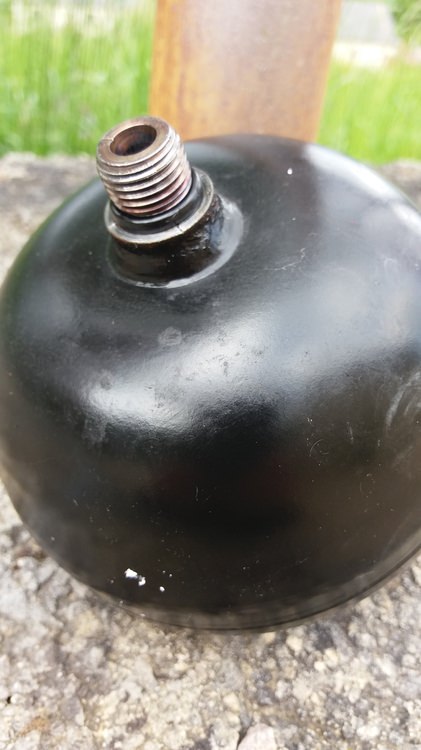

bon j'ai vu l'histoire de la sphère, ça a l'air simple, je penserais à le faire à la première merde.
