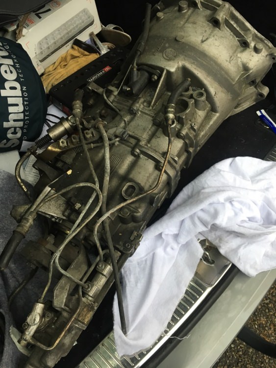

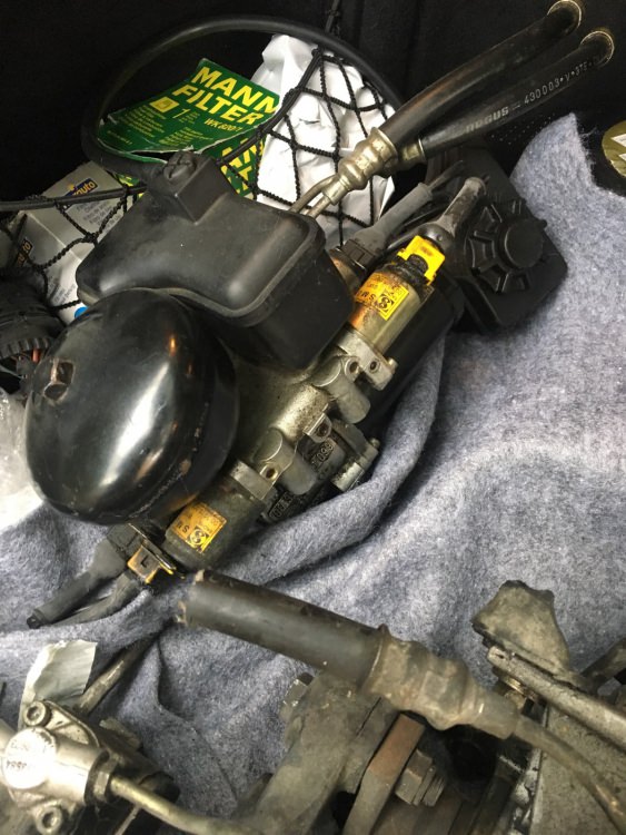

Mon groupe SMG donnant des signes de faiblesse ,je voudrai me faire un petit stock de piece d'avance.
J'ai trouvé une boite et un groupe SMG avec 140000 kilomètres pour 450€!
Vous en pensez quoi sachant que j'ai 8h de route aller/retour et quej'ai prevu d'y aller demain midi.
Merci pour vos conseils
Svp :sad:
tout est relatif comme je te l'ai dit au tel
l'un dans l'autre , c'est pas chère ...
la reponse est dans la durée de possession que tu envisage pour ton auto ...
Merci,j'ai la voiture depuis 4 ans et j'en suis fou.
Je compte vraiment la garder le plus longtemps possible et dans son etat d'origine .
Il y en a tellement peu a vendre qu'il faut pas passer a côté donc c'est parti ,demain j'y vais.
Merci ACS3 pour tes conseils.
j'ai vu cette annonce, j'aurai été en France, j'y aurai sauté dessus. ?
Bonne route! ?
-> décidement, avoir une smg est vraiment qqch qui se mérite.... ?
Ça y est boite et groupe récupérés,par contre 8h aller/retour sur mappy mais avec l'application gilets jaunes ca fait 12h!?
super, franchement vraiment pas cher pour l'ensemble... tu as bien fais de sauter dessus!!
