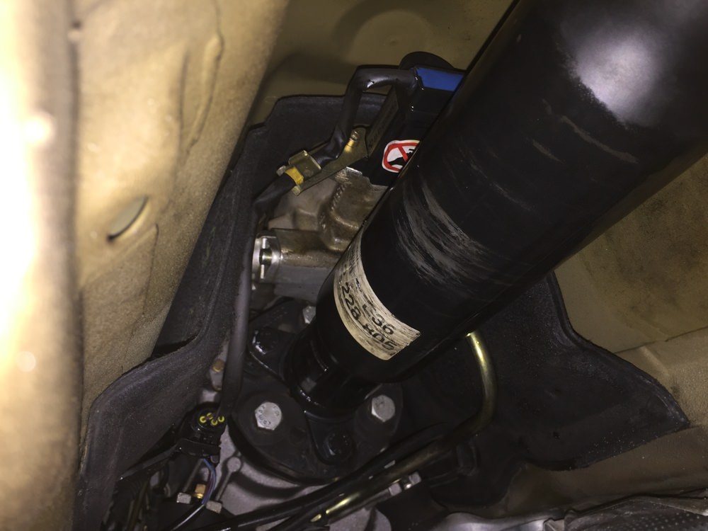

face avant du groupe celle de droite ...

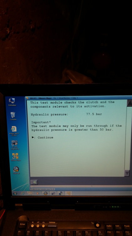

smg2 c'est 90 à 110 bars en mesure via le DIS ... on va dire 80 pour un systeme en forme en moyenne
SMG1 c'est beaucoup moindre ... des valeurs que j'ai vu,  on est à 70/80 sur un système en bonne santé voir neuf  ...
on tombe à 40/50 sur un système qui est en fin de vie et on est au alentour des 70/65 pour un système en bonne santé
le temps et la fréquence de recharge étant un indice ...

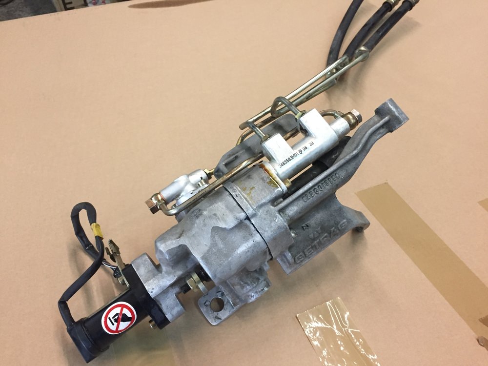

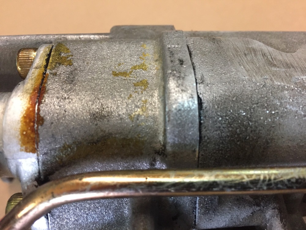

grosse fuite détectée ...
zou , on sort le robot .... beaucoup plus facile à écrire qu'a faire ...:mrgreen:
et voilà , un beau robot tout propre , avec des joints de raccord banjo neuf ... et de la pâte à joint ...
bin oui , il n'y a aucun joint sur le robot ... c'est alu contre alu  ... et avec le temps , ça travaille ... et ça fuit ... donc y'a pas le choix ...
on va laisser secher un peu ... puis remonter et purger , ce sera aussi pour le coup une vidange d'une grande partie du CHF11S , et ça fera pas de mal ....
à titre indicatif ... je pense qu'il y a presque 2 litres de CHF11S dans le circuit ...
c'est à la louche , entre ce qui est tombé dans une gamelle , et ce qui a finidans les chiffons ou par terre ...

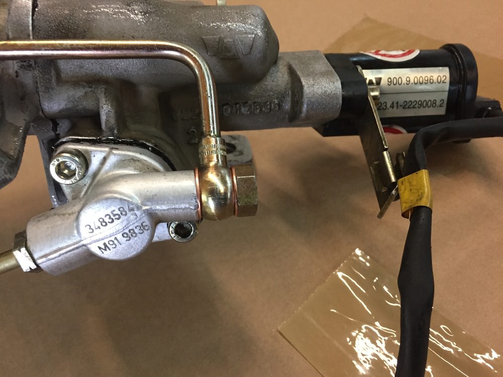

et bim , ça refuit :paf:et ça sort par le capeur de rapport ...
donc @CORT45 m'a envoyé un vieux robot , et j'ai pu faire une autopsie ...
le systeme est assez simple au final ...

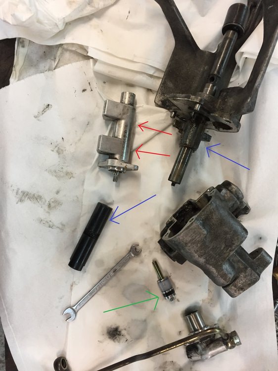

une partie "mecanique" qui est betement graissé avec de la graisse tout ce qu'il y a de plus standart ... ( bleu)
et trois entrée hydraulique ... deux pour le mouvement longitudinal ( rouge)
et une pour le lattera ( vert) le retour étant assuré par un ressort ce qui explique que lorsque que ce couloir est hs , seul la marche ar passe ...car le ressort pousse vers cette position ...
le joint torique assurant l’étanchéité est juste carré ... ( vert )
et donc si le CHF11s sort par le capteur c'est que la partie mécanique est inondée ...

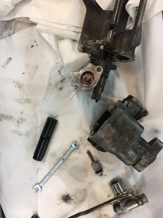

reste le soucis que l’accès aux joints (rouge)  est bloqué par un anneau clip que je n'arrive pas à virer ... car sans oreille ... je pense que je vais percer un petit trou avec un foret de 2mm pour pouvoir le déloger vu que la ou je vais percer , il ne doit pas y avoir de pression , juste de la graisse ... il suffira de reboucher le trou avec une mini vis ...
Docteur House au bloc !! Pince....écarteur...
ils l ont bien rentré ce foutu clip
donc , aprés reflection , les joint incriminé doivent etre du type "piston seal " , et non pas Oring ...
le clip est de ce type
pl16698751-metric_round_wire_retaining_r
il est dans une gorge, il verrouille un arretoir afin que la chambre du piston soit fermée apres insersion du double piston  , et manifestement son demontage n'a pas été prevu
d'ailleurs , je ne pense pas que le fuyard soit un des deux joint du piston d'action longitudinal car vu que c'est un double effet la pression s'equilibre .
mais l'action latteral est effectué par un simple piston ( celui en bas à droite ) et le ressort qui gere le deuxieme effet doit generer une pression residuelle qui est la source de la fuite , car le systeme ne fuit que au repos ... donc lorsque les electrovanne du groupe hydro sont fermées , empechant le retour du fluide ...
tu peux fraiser un lamage sur la ht pour y acceder éventuellement.
