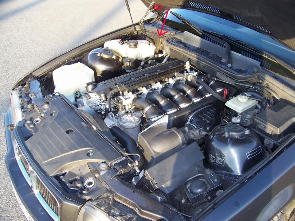

Sinon belle auto et d'apparence correct, si ce n'est que le boitier électronique à certainement déjà été manipulé. 8)
Pour le boitier manipulé :
Derrière le vase de liquide de refroidissement (coté passager) la mousse contre l'habitacle est endommagée et cela provient en général en sortant la DME. ;-) (pupuce modifiée) :-?
je vois pas de mousse ;-) mais je veux bien te croire...
ça m'embête cette histoire... comment voir si cette puce est d'origine 8)
j'ai pas envie de me promener avec une puce modifiée qui va flinguer mon moteur :-?
ICI en rouge :
Regarde si cette mousse est fissurée ou craquelée. :-?
alors en effet il y a de la mousse à ce niveau là, même si sur la photo on a pas l'impression.
Donc, pour te répondre Persia, cette mousse est par endroits craquelée ( ou fissurée c'est comme on veut).
Maintenant, j'ai l'impression que c'est plus de l'usure... car aux endroits où c'est craquelé on ne peut même pas y passr un tournevis :|

Pour la mousse c'est une sorte de capot en mousse qu'il est presque impossible de ne pas abimer pour accèder aux eproms, mais c'est pas grave... je me suis dit que le vendeur t'en avait peut-être parlé. :sad:
