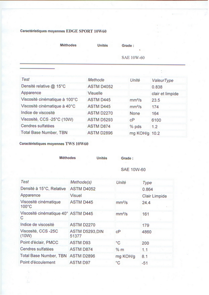

t'en que l'on parle d'huile jai une petite question si on met de la castrol formula rs 10w60 c'est pareil ou non ?
non ce ne sont pas les meme huile , apres chacun fait ce qu 'il veux , je crois que le sujet a deja été remué un certain nombres de fois :motorsport:img-168807-1-twsvsedgesportgc0.png
