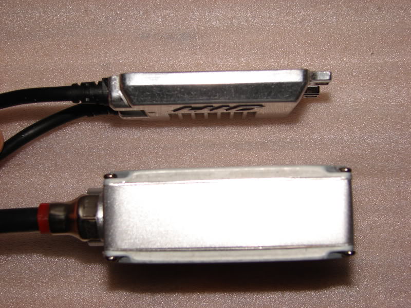

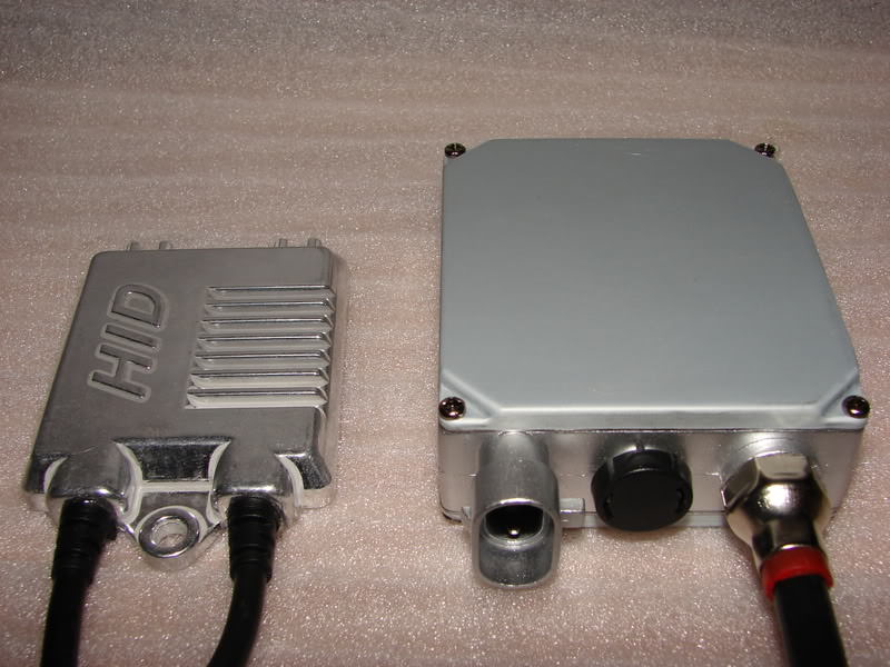

PS : prends un kit avec ballasts slim (digital), c'est plus fiable et plus rapide a l'allumage et le temps de vie est multiplié par 3

juste pour voir la différence entre les ballasts normaux et les slims
