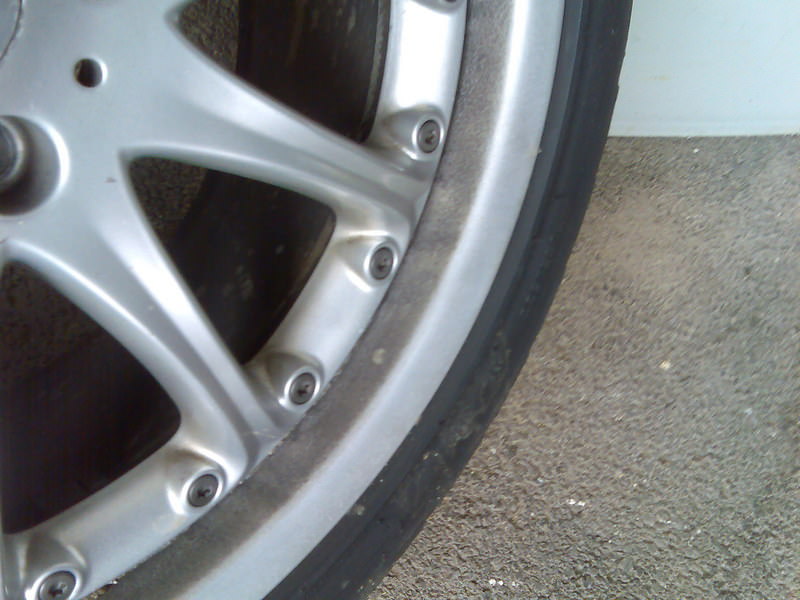

bon aujourd'hui , pris d'une crise de courage extreme j'ai decidé de m'attaquer au jantes de la Hartge , car meme apres un nettoyage intensif au karcher , je me suis rendu compte que c'etait pas joli-joli , verni piqué , poussiere de frein incrustées , moche quoi :mrgreen:
la preuve en image :

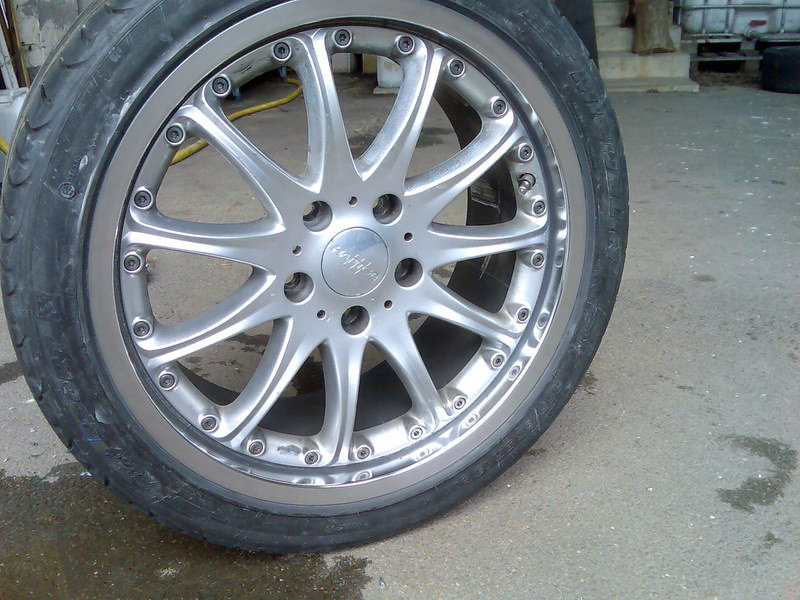

aller hop le resultat :
pas mal non ???
Nickel chrome :mrgreen::wink:
je comprends mieux pourquoi tu étais la sieste sacré jean-phi !!! lol
c'est vraiment dingue comment elles sont ressorties MAGNIFIQUE !!
c'est vrai que je suis moi meme agreablement surpris :mrgreen:
bravo jean phi, c'est nickel propre tous sa,
je peut faire la même chose sur mes jantes de m3 cabriolet????
theoriquement oui , mais il y a plus de taf , car le bord est plus large , et attention au doigt avec la methode JP car la valve passe pas loin et quand ça touche , ouillle cha fait mal con looool
gaffe quand même avec cette méthode, t'as le poignet cassé (voir bien pire) avant d'avoir eu le temps de dire ouf, si tu te fais entrainer par un rayon :mrgreen:
donc t'as plus de vernis, l'alu est nu et passé au ouator?
c'est vrai que c'est magique, mais ca s'oxyde vite :wink:
Ah oui c'est nickel, mais il faut revernir non ? :mrgreen:
deux solution , soit tu reverni mais ça terni le brillant , soit tu entretien reguluierment au belgom-alu ou au mirror
et comme le dit Kawa , ne vous improvisez pas polisseur comme ça sans prendre des precautions , perso le bord des jantes de cab est trop large , on rentre trop la main dedans , mieux vaux les faire reprendre au tour avec des outils adaptés , ou alors c 'est a la main , a l'ancienne...

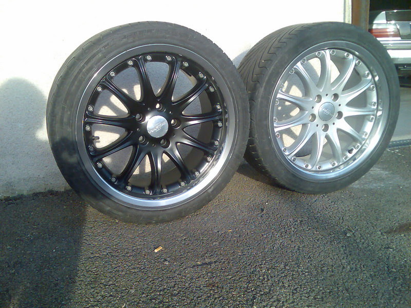

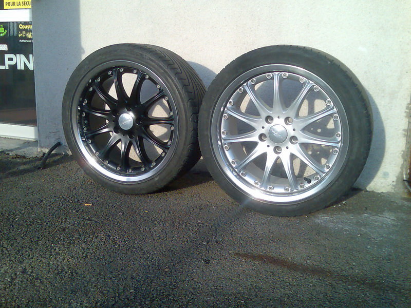

bon apres la seance polissage du bord , aujourd'hui , j'ai fait un essai de peinture , vu qu'une des jante avait aussi le centre qui eté abimé , , hop pncage et passage en noir
vous en pensez quoi ??
alors gris ou noir le centre ???????
gris!!!!!!! :mrgreen:
noire avec cache central noir :mrgreen:
PS: j'ai la même technique de polissage de rebord :mrgreen:
Le centre en noir avec le nom Hartge en gris si tu peux :mrgreen:
Pour les peindre, tu les as démonté ?
bin non pas demontées , car contrairement a ce que l'on pourrait croire , c'est des fausses trois parties , et pourtant des vraies Hartge :mrgreen:
pareil :mrgreen:
