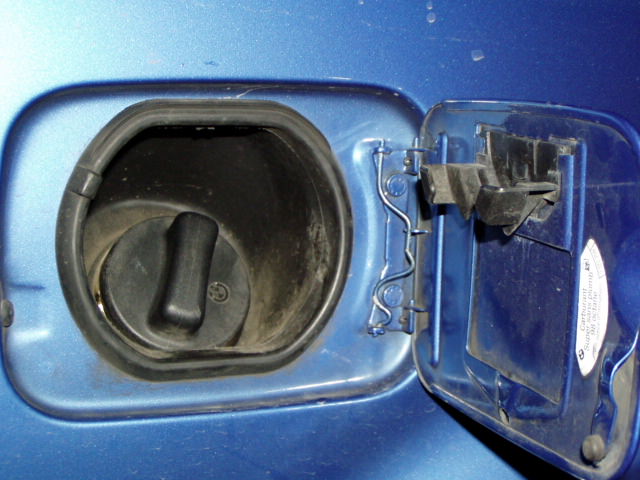

salut,
tu peux déjà vérifier si ton ressort est posé comme sur la photo, si ce n'est pas le cas il est mal posé...
Tu dis que la trappe ferme mais quand tu actionnes la fermeture centralisée la porte ne prend pas le verrou
c'est donc qu'elle ne plaque pas suffisamment... :mrgreen:
:mrgreen:
le ressort à 3 points d'appui, il faut donc pour le retirer, comprimer le ressort avec un tournevis sur sa partie centrale pour le faire sauter de la fourchette dans laquelle il se trouve logé et vice versa pour le remettre.
:hip:

Alors, sur ta photo Laurent, en bas à gauche, tu as comme un petit appendice noir, qui d'ailleurs, apparement a été changer car sur ma 3L, c'est là que ce trouve cette fameuse tige.
Aprés tu tout à fait raison dans ton raisonnement; car en effet, si je plaque ma trappe lorsque je ferme les portes, il y a pas de problème. Par contre, quand j'ouvre, la trappe elle, s'ouvre d'1cm maxi et la tige, elle est rentrée dans son logement.
Mais je vais quand même regarder au niveau du ressort, si il est bien fixé.

bon, j'ai regarder vite fait mon ressort hier soir, et apparement il serait décalé par rapport à la photo :ptdr:
Je vais voir quand j'aurais le temps ce week end. Par contre, en sortant la M (en marche arrière) j'aperçois la trappe qui s'entrouvre, par contre quand je roule je vois rien, certainement qu'elle est plaquée avec le vent... et la vitesse :goodlove:

bonsoir
merci pour ce post qui m'a permis de remettre dans le bon sens le ressort de la trappe. Désormais, la trappe ferme parfaitement !
