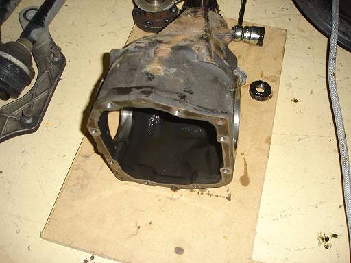

Bon voilà comme indiqué on retrousse les manches , on fait chauffer les douilles on boit un bon litre d'eau et c'est parti :
dans ce post j'ai tombé tout mon train AR car je change la totalité des silenblocs du train AR comme je change mes amortisseurs je me suis dis tant qu'a faire :roll:
et puis vue qu'on a tombé le train arriere complet
bah on va aussi tombé le pont et changer roulement et joint spi ( petite fuite ) :lol:
dépose DU PONT
Je rappelle quand même la mise sur chandelle du véhicule , bien calé , avec chandelle en sécurité au cas où...et qu'il faut quand même etre un minimun outiller.
donc les mécanos en herbe on se fait aider sinon on ne fait pas :ptdr:
bien mettre du dégrippant la veille sur tout les écrous que l'on va desserer
On tombe les roues
On tombe le silencieux AR
On dessert la transmission au niveau du nez de pont ( defaire les deux petites vis arriere qui tienne la tole pare chaleur )
On tombe les freins AR ( attention au cable de frein a main souvant grippé pas utile de les démonter pour le pont )
On prend soin de defaire les fiches du connecteur ABS gauche et droite enfoui sous un cache plastique au niveau du berceau ainsi que la fiche du temoin d'usure de frein ARD
ainsi que la fiche du capteur vitesse
on désacouple la barre stab ar ( changer silenbloc et palier si besoin )
On tombe les moyeu ( ce qui implique de defaire les fixations d'amortisseur inférieur )
On devisse aussi les 3 vis du triangle AR fixer sur la caisse
On devisse les ecrou du support AR de pont ( ceux qui sont fixer au beceau )
On devisse les deux écrou du support AV de pont de façon a pouvoir
le reculer un peu et le liberer de la transmission
On met un cric sous le support de pont ar
puis on défait les 4 vis du berceau AR
On descend doucement le cric....DOUCEMENT hein puis on verifie que rien ne gène
et là ohhhh miracle tout est parterre :goodlove::sad:
On boit une bonne bière et on continue :ptdr:
On dessolidarise le pont du berceau AR , on defait les transmission ( ahhhhhhh la douille de 12 en 6 pans sa****pe ) :lol:
ça y est vous voilà avec un jolie pont AR des vis partout partout
je vous conseille de remettre les vis démonté dans leur emplacement afin de ne pas en perdre...
il est beau ce pont....allé on ouvre on est curieux et on a pas peur :|
on tombe le carter AR ( je précise qd même qu'on aura vidanger le pont au préalable
si on ne veut pas que le garage ressemble a une piscine car l'huile de pont y a mieux comme parfum )
On fait attention au sortant le carter AR au capteur de vitesse
whaouuuuu c'est beau :roll: on tappotte sur les tulipes gauche et droite pour les sortir ( on tappotte hein pas a la masse...) avec un boue de bois en faisant tourné légèrement.
Une fois sortie les deux on enleve la graisse ( que l'on oubliera pas de remettre ) sur l'écrou de nez de pont ( douille de 32 )
on maintient pour ce faite l'embase du nez de pont là ou il y a un gros écrou hexagonal avec une clé. et on dessert pas de vis normal ( donc dans le inverse des aiguilles.....le sens trigonométrique quoi :-? bon ok de la droite vers la gauche qd le nez de pont est face a vous :) )
On sort le nez de pont de la même façon que les tulipes de cardan et ça y est....
reste plus qu'a defaire les vis ( douille de 13 ) pour les carter de tulipes de cardan et le tour est tombé ,
le pont est joué bref le remontage pour bientôt des que j'aurai mes roulements et joint spi :(
en attendant un bon nettoyage de touts les pièces :ptdr:

Après un peu de nettoyage oh miracle le chouette carter de pont en alu :sad:
on prendra soin de nettoyage le plan de joint du carter en lui même et du carter de pont en dégrossissant d'abbord avec une brosse métalique puis avec du fin papier de verre
on prendra bien soin de souffler APRES puis juste avant la mise en place du pont.
Pour info le joint de carter ne se fait plus et , est remplacé par un tube de pâte ref 83 19 0 404 517
on remplacera aussi le joint torique du capteur vitesse ref 33 11 1 206 166
Voilà pour aujourd'hui on attends le reste des pièces pour le remontage :goodlove:
