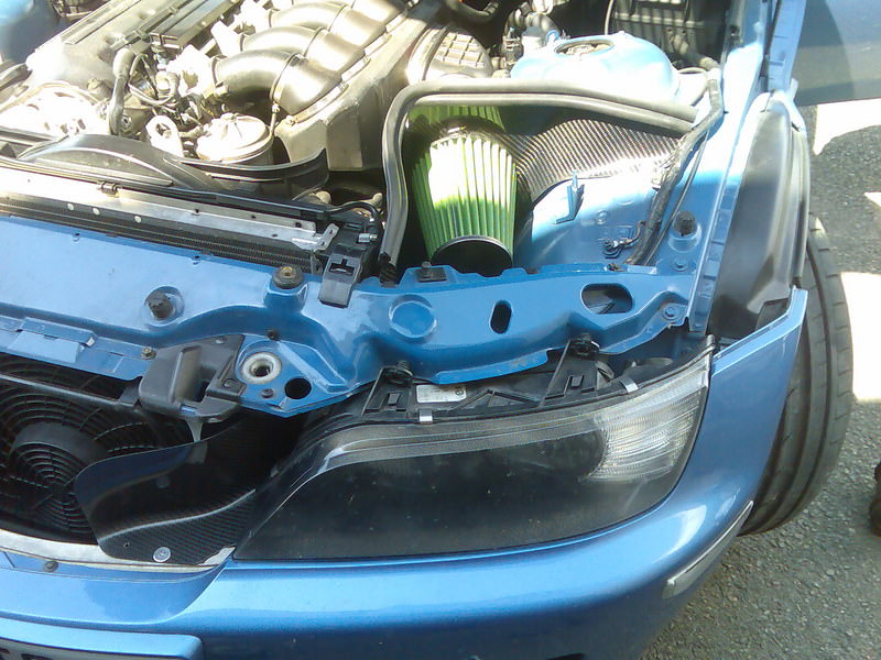

j'avais un kit pour E36 en stock on a tenté la greffe et ça a pris!!!!!

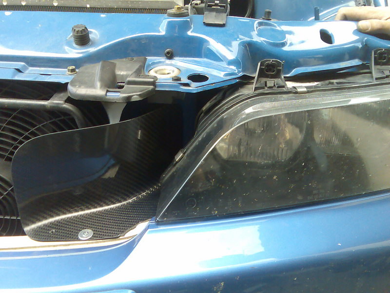

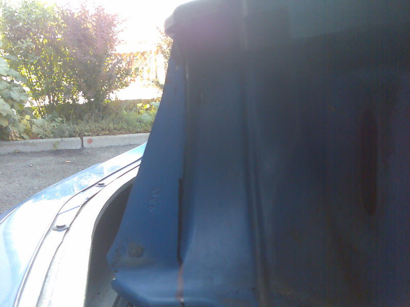

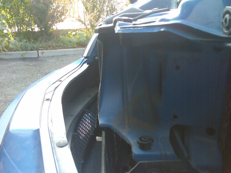

bon pour commencer on demonte le phare et malheureusement pour rendre l'admission dynamique , il faut couper une petite tole sur la voiture , enfin vu qu'elle ne joue en rien sur la rigidité de la face avant ni de la voiture , baaah on a coupé
avant :
apres passage de la dremel:
et hop pose de l'ecope legerement modifiée:
avec le phare en place :

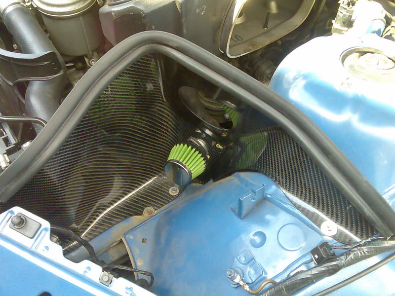

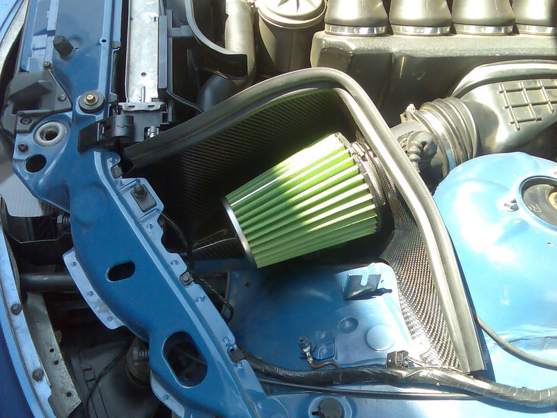

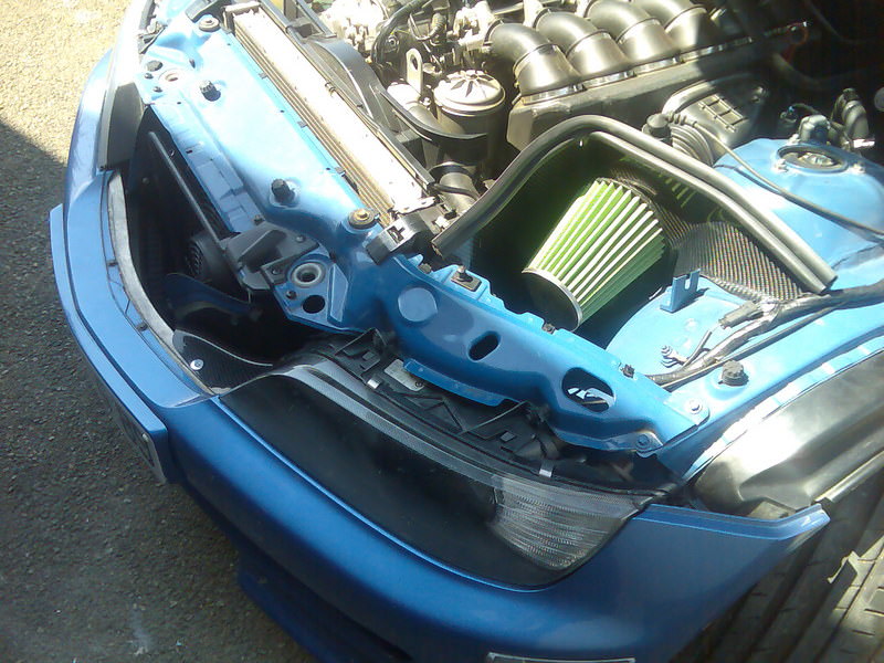

apres on s'occupe d'ajuster la cloison principale deux trois retouche sont nessecaires :

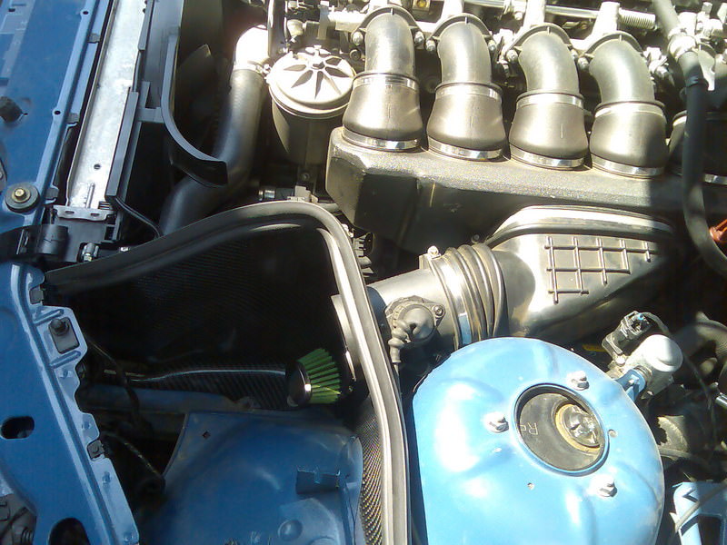

pose du filtre de reniflart pour la pompe de recyclage :

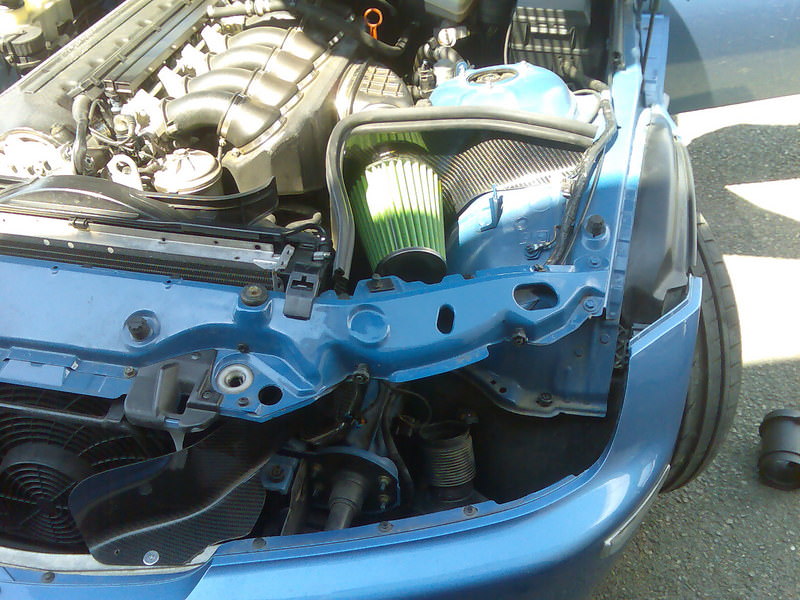

puis du debimetre et du filtre principal :
vu d'ensemble sans le phare :
avec:

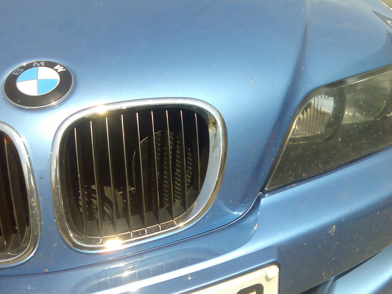

derniere vue , capot ouvert , et detail de l'ecope visible derriere le haricot de calandre :
