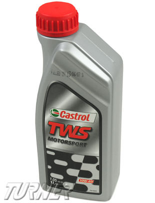

d'aprés se que j'ai vu:
Remplace la TWS 10W60 et la Castrol RS !!
L’huile EDGE SPORT est la remplaçante des fameuses TWS et RS au catalogue Castrol, elle conserve bien évidemment toutes leurs propriétés exceptionnelles, mais est encore plus performante et répond aux nouvelles normes..
Huile recommandée par Porsche, BMW Motorsport, Mercedes, et Bugatti pour sa fameuse Veyron de 1001 chevaux..
Mais mais mais:
je tourne actuelement à la TWS fournit par BMW lors de ma vidange ya 6 mois envrion , je compte en faire une autre bientot
que faire?
-prendre de la Castrol RS > je la touche à 9€ le Litre
-Edge ?
-TWS à 12€ le litre chez ACS3
comment_174120
:o put..... je vais peter un neurone !!!! :mad::D:nickel::nickel::arrow:
utilise la fonction rechercher !!!!
la Edge 10W60 remplace la RS qui elle n'est plus dispo ! ce qui est a vendre , c'est des vieux stock !
la TWS n'est pas remplacée et ne le sera pas !!!
et enfin la TWS n'est pas la meme Huile que la EDGE

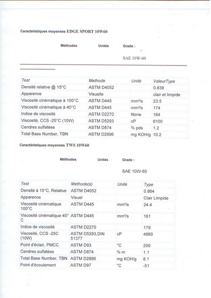

comment_174139
Excellent post :nickel: , ça va pouvoir m'aider à argumenter face à un gars qui aime les turbal et qui ma souvent dit de prendre de la Motul 300v plutot que ma TWS :o:arrow::D:nickel: , et donc je lui disait :"tu peux toujours courir !!!" :mad:
Et donc, pour m'aider à argumenter, j'avais trouvé sur un site les fameuses valeurs que vous avez mise en ligne dont la viscosité à 100°, à 40°, etc... pour la TWS et la 300V qui étaient bien différentes :ptdr: . Malheureusement je n'ai jamais retrouvé le site et je n'ai toujours pas montré ces infos au gars.....
est-ce que vous pourriez me filer les mêmes infos diffusés pour la TWS et edge sport, mais cette fois-ci pour la Motul 300V 15W50; ou 20W60.... J'aimerais prouvé à quel point elles sont différente de la TWS

oui je gagne de l'argent en vous vendant de la TWS , mais j'en gagnerai encore plus en vous vendant de la EDGE , alors ... quid , de mes reponses , je suis passionné avant tout , je suis en contact direct avec castrol et motul puisque je distribue ces deux produits , la 300V 20 W60 est une tres bonne huile mais qui demande un temps de chauffe beaucoup plus important , la 300V 15w50 ne supportera pas aussi bien les hautes temp° que la TWS , donc la TWS est le meilleur compromis a un prix correct , enfin chez moi ou mes collegues qui la distrubue au meme prix , aprés chacun voit midi a sa porte , pour ma part , j'ai de tres mauvaises remontées d'info concernant la Edge , en competition , (casse bas moteur en serie ) moi je conseille la TWS , pour toutes les M3 a vanos , , et comme Delage , la 300V 20w60 pour les M5 E39 a vanos Grognont , car sa texture plus epaisse limite les bruits
