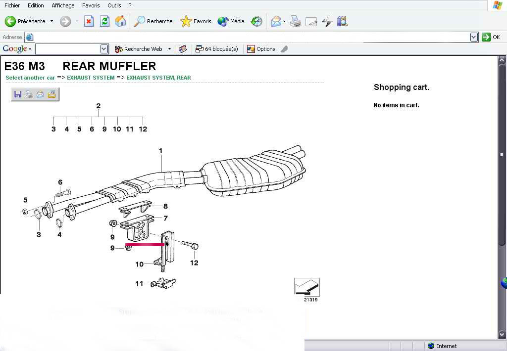

Ca y est je l'ai monte ce matin!!! Passage par chez BMW pour acheter tout neuf: 4 ecrous, 2 joints et les silenblocs du cata que je savais HS et hop direction la Belgique chez Christophe. Au passage: pourkoi diable BMW a-t-il utilise 2 joints differents sur le tube gauche et droit? Un système de corolle a la Pigeot qui fait entretoise et un joint ou les 2 parties s'emboitent. Ce dernier système est mille fois mieux!!! Des fois g du mal a les comprendre les frises... 8)
Bon, resultat des courses: il reste un peu d'ajustage a faire car je le trouve positionne trop bas (merdique a souhait le système de fixation BMW... Je comprend mieux pourkoi Eisenmann respecte la forme de la gamelle originale avec les rebords sur les cotes maintenant: a cause de ce put***n de système de fixation debile!). Je pense qu'on va devoir tordre un peu les pattes sur le pot pour remonter tout ca. Ce matin avait pas le tps... On fera ca le 30 avec le reste. Sinon il tombe bien au centre. C con... :shock:
Mais g regarde a nouveau la video postee sur la page d'avant et des photos sur le net: c pareil que moi... Bah on verra si on peut magouiller un truc. Mc Gyver powaaa... :D

a l'occasion montre ns le montage avant-apres le reglage de la hauteur.
ca doit faire comme mon hartge je pense car il reprend les fixations d'origine.
c'est vrai qu'il etait trop bas 8)
moi j'ai juste percez 2 autres trous juste au dessus des trous d'origine de la pate , et maintnant il vient coiffez la jupe pile-poil (1.5cm) pour pas que ca fonde la jupe avec la chaleur.
Tu pourrai m'expliquer ou exactement? Par MP si tu veux pas qu'on embète tout le monde avec çà... :D
Tu a fait un nouveau trou dans le silenbloc en caoutchouc? Au dessus de celui d'origine? Parce que si c pas çà je vois pas... C le seul endroit ou on puisse percer un nouveau trou de fixation.
Sinon il faudra que l'on torde les pattes du pot vers le bas pour rallonger la distance pattes du pot - silenbloc ce qui remontera le silencieux (enfin en théorie...). Faudrai gagner 2 ou 3 cms et ce serai le bonheur... 8)

jcomprend mieux pourquoi tu voulait voir ca en MP :D
rien de plus facil que l'image pr se captez :shock::shock:
en te servant d1 crik tu n'aura pas besoin de redemontez ton pot 8)
voila , tu perce a peu pres ou je t'ai fait la marque rouge , ca va te remontez ton silencieux :shock:
ta compris la :shock::shock::shock::shock:
Oui no problem... Comme je t dit sur le MP g regarde hier soir en rentrant et ct bien la ou je me disais qu'il fallait le faire...
