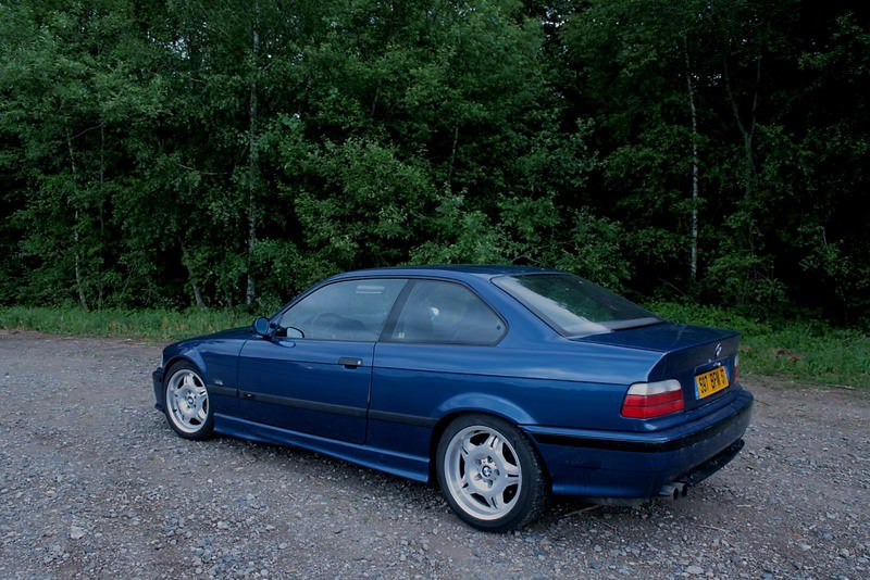

Place aux photos maintenant:
Histoire à suivre :nickel:

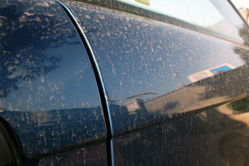

Rayure sur la carroserie; sur la trappe à essence, sur la portière conducteur:

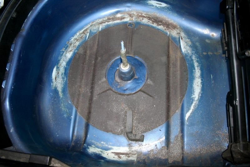

Passons à la rouille, qui est présente en grande partie dans l'emplacement de la roue de secours :nickel: (j'ai un peu gratter, ça à l'air superficiel quand même )

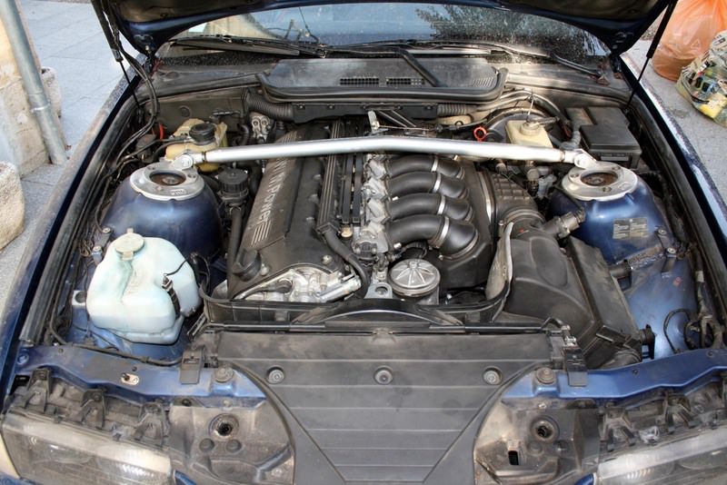

Maintenant le moteur, qui a besoin d'un grand nettoyage, au passage on remarque la bar omp que j'avais oublier de mettre dans la liste des chose "pas d'origine":

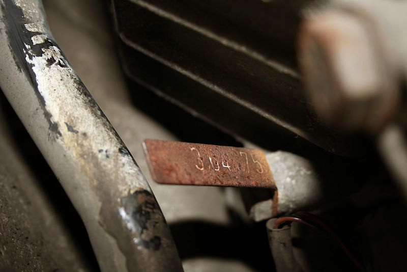

Après quelques discution avec des amis béhèmiste, on m'a conseiller de passer sous la voiture pour voir si je n'avais un pont court...
voilà le résultat:
Donc sur cette petite étiquette on peut lire 3.64 alors que le rapport de pont d'origine sur M3 3.0 et de 3.15 il me semble... il semblerai donc que ma M3 soit équipée d'un pont court, et malgré la non présene de S devant le rapport de pont sur la plaquette, c'est quand même bien un autobloquant (un gros S est peint en rouge sur le carter dessous le pont )
