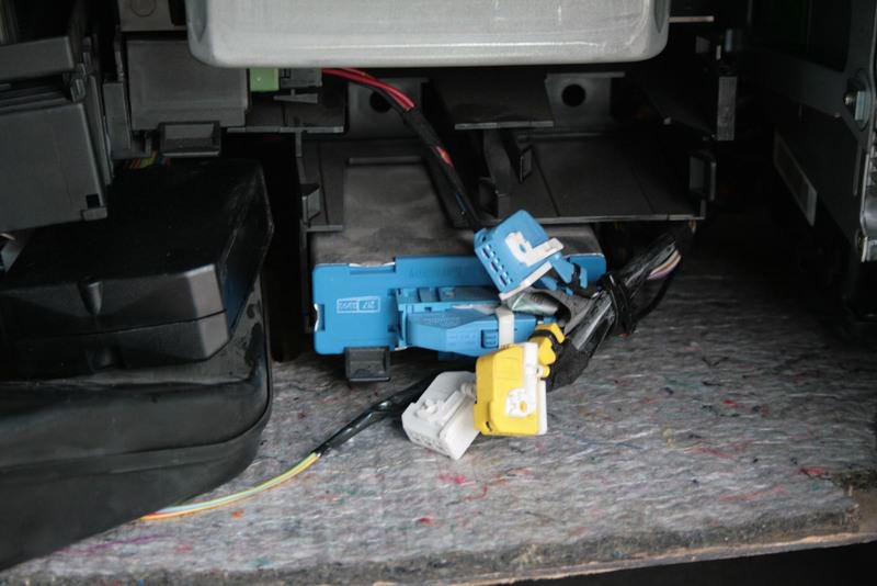

Par contre, lors du montage des élements pour compléter mon intérieur full cuir, j'ai trouvé ceci:
Il s'agit de fils coupés sur le faisceau qui est relié avec une prise noir sur le derrière de l'ordinateur de bord (11 touches), et en faite à l'origine, il y avait un ordinateur de bord 18 touches, vu que j'ai aussi la seconde prise... je sais maintenant pourquoi le check control ne marche pas sur ma voiture :shock:
Le problème, c'est que une fois tous les fils resoudé ensemble, et l'ordinateur de bord 11 touches rebranché, la voiture ne veut pas démarrer, il ne se passe rien, comme si il y avait un anti-démarrage :mad: , j'ai un voyant check qui clignote sur le tableau de bord, et l'affichage est tout flaibard sur l'écran de l'ordinateur de bord avec "regler heure" qui clignote... enfin bref je vais avoir de quoi m'occuper cet hiver :lol:

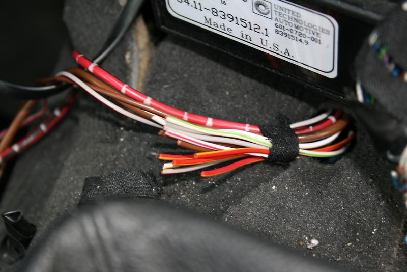

Et un peu plus bas, j'ai aussi trouvé ça:
Il s'agit du faisceau pour les sièges chauffant, il ne reste donc plus qu'a retrouver un faisceau pas chère pour remettre à la place de celui-ci
J'ai aussi 3 prises derrière la boite à gants qui ne sont pas branchées, quelqu'un sait de quoi il s'agit ?

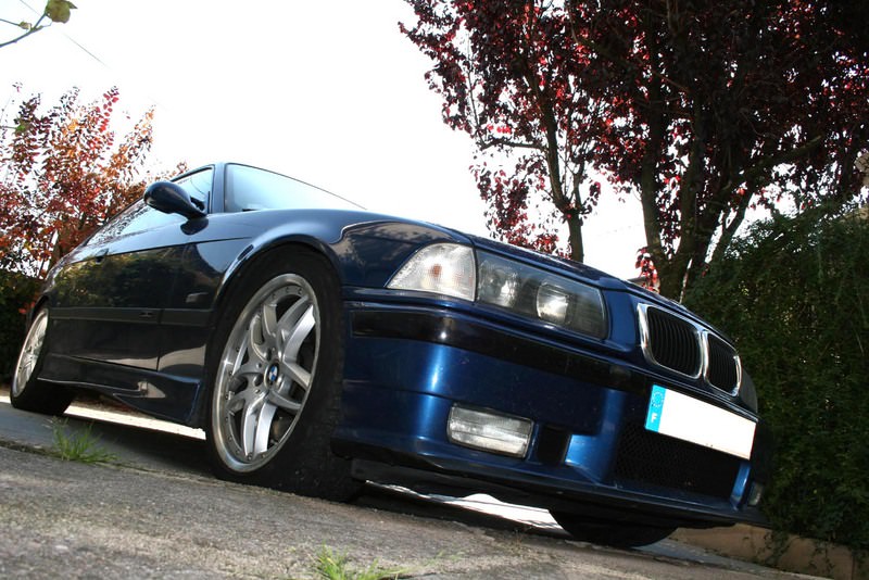

elles sont nazes tes jantes! :love::love: je plaisante :love::o
elles lui vont niquel, même mieux que sur le bleu foncé de la voiture d'avant!
elles ont l'air propres, tu as déjà refait le tour?
