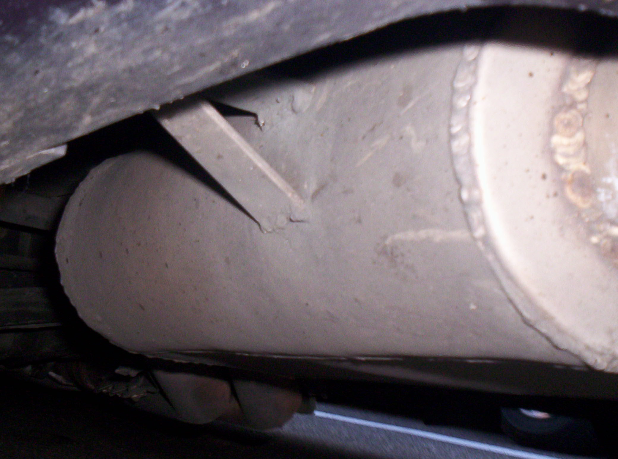

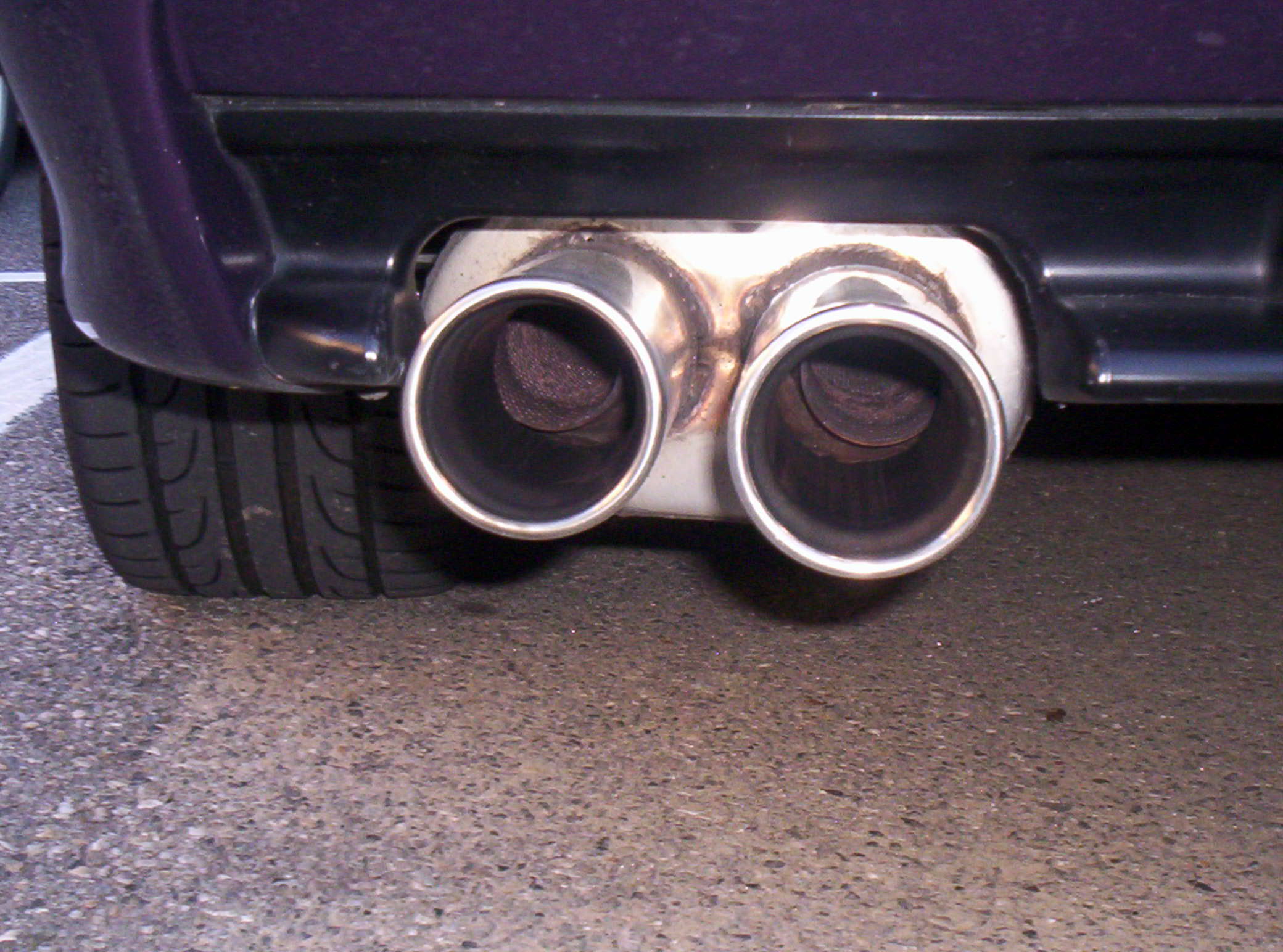

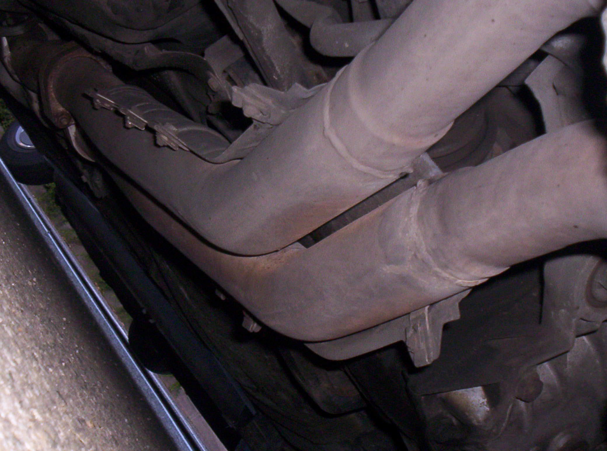

Posté(e) le 9 juillet 200817 a comment_181878 Oui il vaut mieux le faire, car vu le poids de la ligne, ça soulagera aussi la fixaton reliant la boite pour ajusté la liaison "ligne collecteurs". Cette pate, est importante mais trés basse à ce niveau ça fait "bobo" quand on l'accroche lol , de plus elle évite de faire trop travailler les soufflets de collecteurs sinon, comparé à du renault pourtant plus petit, c'est du bonneur pour y reajuster, vraiment bien conçu, mais en ligne origine. Aprés en adaptable je ne sais pas, j'ais eu l'occasion de la demonter car(la veille de la sortie officielle en rhone alpes) j'avais un ptit trou avant un des deux cata, donc pour souder en toute securité pour le materiel, j'ais pas tenté le diable. Par contre c'etais bien grippé à la sortie des collecteurs, ça n'a jamais été demonté c'est sure, pour sortir les 4 vis de8 avec les tetes torx, , c'etait un peu la guerre, lol Aprés pour le remontage, un regal, bien graissé le tout à la graisse cuivré. Joints, pate de fixation neuves avec bagues de silencieux, et hop un peut lourd quand on est au sol, (je m'aide de bidons vides) d'ailleurs mon silencieu à été fait maison, je mettrais les photos dans ce topic, il est en inox, le mec qu'il la fait à repris les tubes d'origines du bon boulot, avec un bon son, heu barrouff
Posté(e) le 9 juillet 200817 a comment_181946 voici, comme promi les photos de mon pot [img width=320 height=238]http://www.Motorsport-Passion.com/files/motorsport_passion_pot_001_331.jpg[img width=320 height=238]http://www.Motorsport-Passion.com/files/motorsport_passion_pot_002_798.jpg[img width=320 height=238]http://www.Motorsport-Passion.com/files/motorsport_passion_pot_003_172.jpg[img width=320 height=238]http://www.Motorsport-Passion.com/files/motorsport_passion_pot_004_176.jpg
