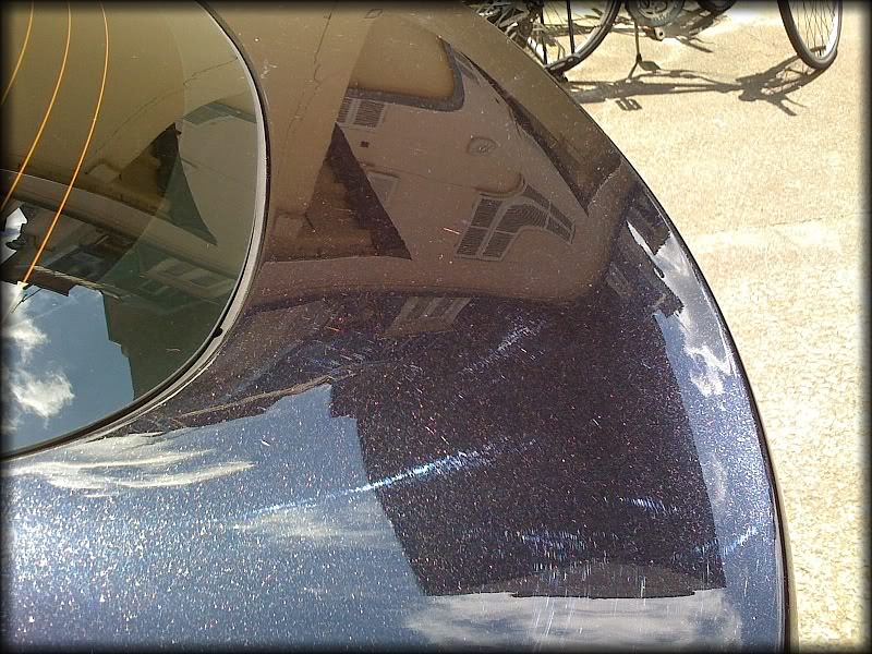

Voila comment elle est sortie :
No comment... :nickel:

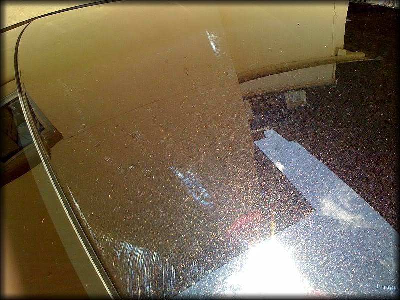

un propriétaire d'une AMV8 de 2008 m'a contacté, car il voulait que je lui fasse sa M, mais avait déjà un rendez-vous chez eux, je lui ai dis, bien maintenant faites le, on verra bien...
voilà comment elle est sortie :

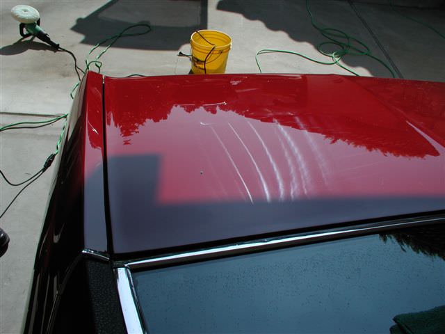

Voila le type de traçes, laissés par un polissage non fini :

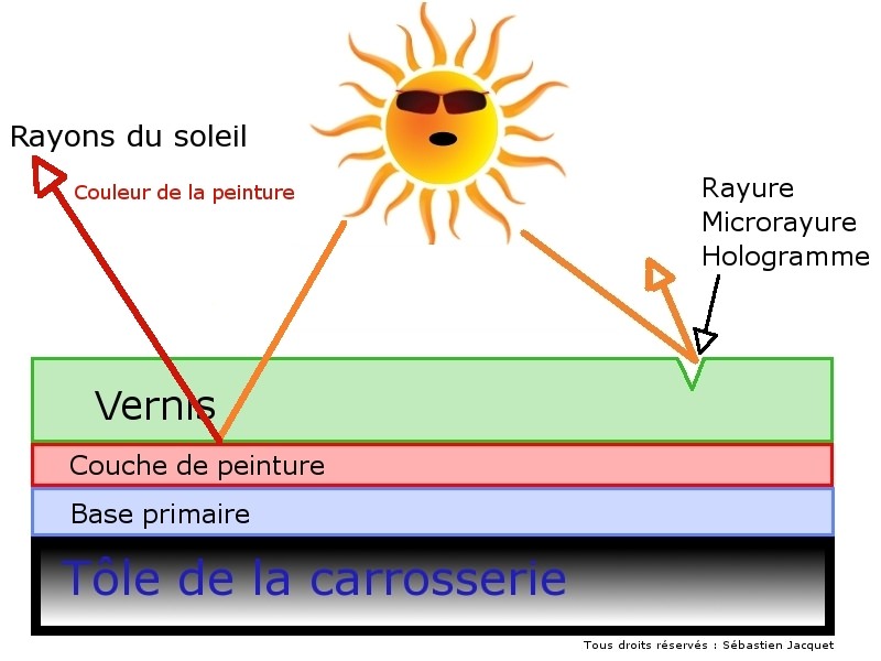

Pour schématiser pourquoi l'on voit nos microrayures au soleil :
ce schéma indique une coupe à la verticale, de notre peinture, la microrayure forme une légère perçée dans le vernis, qui est refleté différement :wink:

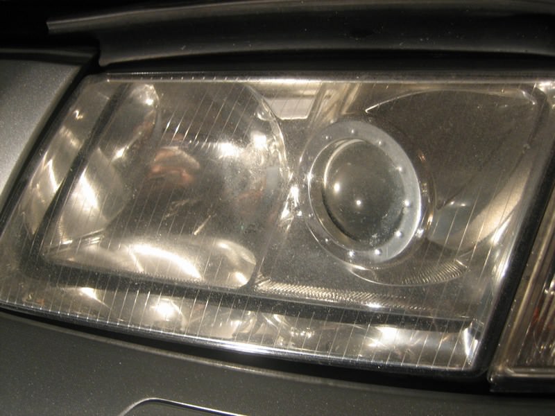

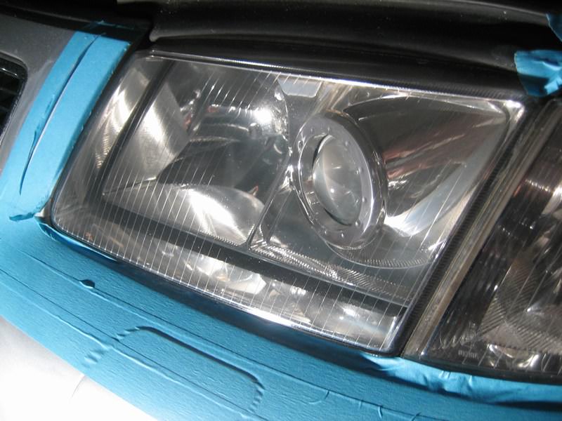

Idem pour les phares le ponçage grain 2000 marche très bien, mais pour rattraper les marques il faut bien plus de patience !!! grain 1500, puis 2000 et 3000 !
Les miens n'étaient pas assez attaqué pour voir une réel différence de loin, mais voila ce que ça peut donner :
avant :
Après :
