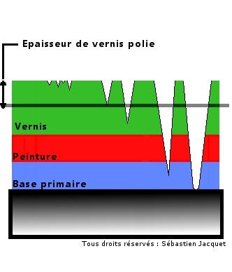

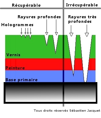

D'après ton schema, il y a le vernis, la peinture, le primaire et la carroserie. Les rayures et/ou micro-rayures transpercent le verni et, suivant les cas, la peinture, voir le primaire. Enuite, si c'est profond, on met du stylo de retouche (peinture) puis on ponce. A ce niveau là, on entame la couche de peinture. Quand tu dis que le polish va relisser les rayures, est-ce que ca veut dire que la polisseuse + le polish (un abrasif) va encore entamer de la peinture mais fait disparaitre les rayures? Au final, il n'y a plus beaucoup de peinture à force, non?? :) Ou bien j'ai pas la bonne notion des epaisseurs...
Ensuite, si je reprend le schéma, il est fortement recommandé de mettre un couche de vernis, non? Comment l'applique-t-on? C'est un liquide? Avec la polisseuse?

Bien sur il est retiré pas mal de vernis lors d'un ponçage assez costaud, et lorsque la microrayure est trop profonde, et bien on arrive pas à la camoufler à 100% car apr_s on voit bien qu'on irait trop loin.
Voila un exemple :
Et voila ce que l'on retire :
Donc comme l'on peut voir les microrayures de base en premier lieu n'entame que très peu le vernis, et leur polissage va entamer 5 a 10% du vernis grand maxi, en revanche pour les plus grosses, on peut polir jusqu'a supprimer le vernis jusqu'a l'endroit de la base de la microrayures, mais bon dangereux...
Soit en ponçant, on va égaliser légèrement le vernis, pour avoir moins de travail à la polisseuse et controler plus facilement la suppression de vernis en ponçant que en polissant fortement.
Bien sur sur une microrayure profonde qui tranche bien le vernis, comme celles sur le coffre, j'ai du retirer 30 a 40% de la couche de vernis, mais c'est très localisé...
