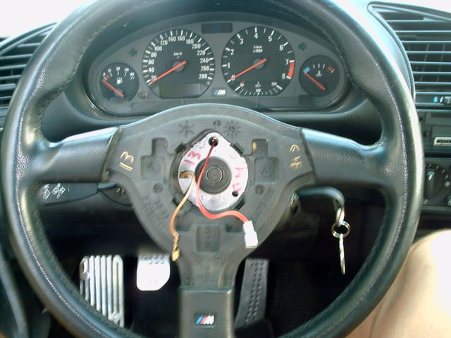

Ca yé j'ai changé de volant!! :ptdr:
Voici un DIY vite fait pour ceux que ça interresse.... :ptdr:
Alors, tout d'abord, j'ai déconnecté la batterie pour ne pas avoir de surprises lors de la dépose de l'airbag. Je ne sais pas combien de temps j'ai attendu avant de commencer (+ de 20mn c'est sûr...). J'ai donc essayer de repérer les vis qui sont situés derriere le volant. Il y a 6 petites cavités mais en réalité, 4 ne servent à rien (pas de vis) et 2 sont des Torx (inscription T30 sur la clé que j'ai utilisée). C'est celle pointée sur la photo (pour info, c'est le même type que celle juste au dessus):
p><p> <!--url{3}--><img src=
PS: Oui je sais, cette étape viens avant la photo précedente mais c'était pour vous montrer les vis...
:ptdr:
Ensuite, le volant est maintenu par une vis de 16. Pas commun comme taille mais bon, on en trouve relativement facilement. Il suffit donc de la devisser et on enleve le volant. Attention, le volant 4 branche est toujours connecté par un fil (celui de l'airbag) donc il faudra cette fois ci retirer le cahe en plastique sous le volant (une clipse) et déconnecter ce fil. On remet ensuite le cache (désolé, pas de photos :ptdr: ).
Comme vous avez, bien évidement au préalable, correctement positionné les roues droites, il suffit d'insérer le nouveau volant en lieu et place:
broken_link.gif:nickel: (100€ d'occasion sur Ebay). Il suffit de terminer en rebranchant le klaxon et le cache sur le centre du volant:
broken_link.gifp><p> Maleureusement, et il faut le savo
:ptdr: C'est bien évidment un gage de sécurité en moins mais bon, c'est un choix...

lut les gars ! moi aussi je l ai fait le week dernier . j ai mis sur ma m3 3.2 le même volant qui est en photo 1 !
look méchant , il fait 1 centimètre de moin que l origine ( même si on dirait pas ! ) et je l ai fait sans grosse modification . juste le boitier derrière le volant qui avait pris un coup et le klaxon ne fonctionnait plus :ptdr:
j ai remis l autre de l ancien volent et nikel , tout fonctionne ... :nickel: sauf bien sûr le voyant airbag allumé , cool !
ya plus qua la passé a la valise chez BMW :wink: allez sort le porte monnaie , youpie !

Voila le volant que j'ai. Quelqu'un peu m'expliquer comment retirer le cache du klaxon ? Pas envie de tout casser. :idea:
Il n'y a pas les 2 vis qui sont au fond des trous derriere le cache (retourne le volant pour les voir).
C'est peut-être clipsé???
Ben il y a bien 2 vis derriere mais elles seraient inaccessible une fois le volant mis en place :idea: . Je n'ai trouvé d'endroits clipsés qui soient évidents.
