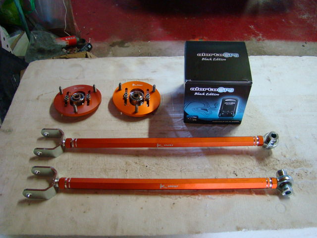

il y a un peu plus d'un mois j'ai reçu ça:
les photos et commentaire de leur montage vont arriver :nickel:

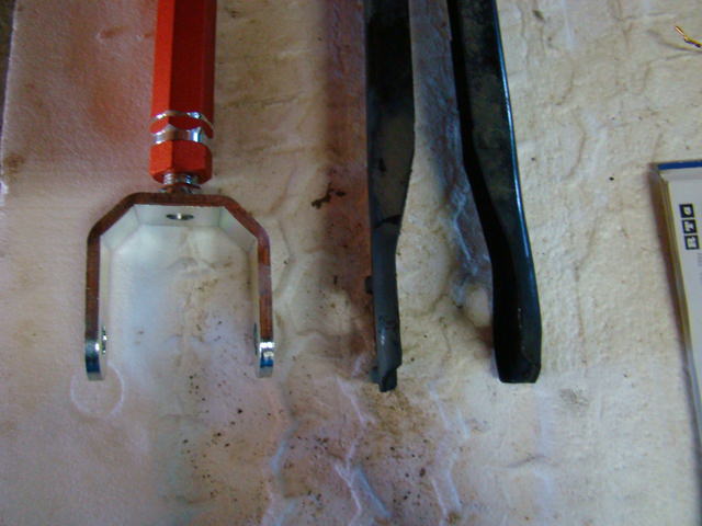

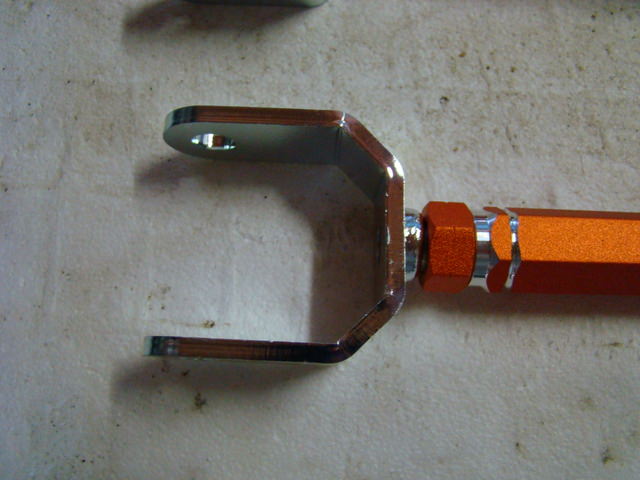

suite au colis reçu je me suis mis au montage des bras arriere vu que les coupelles necessitaient une adaptation pour les monter sur mes KW mais cela sera traiter plus tard.

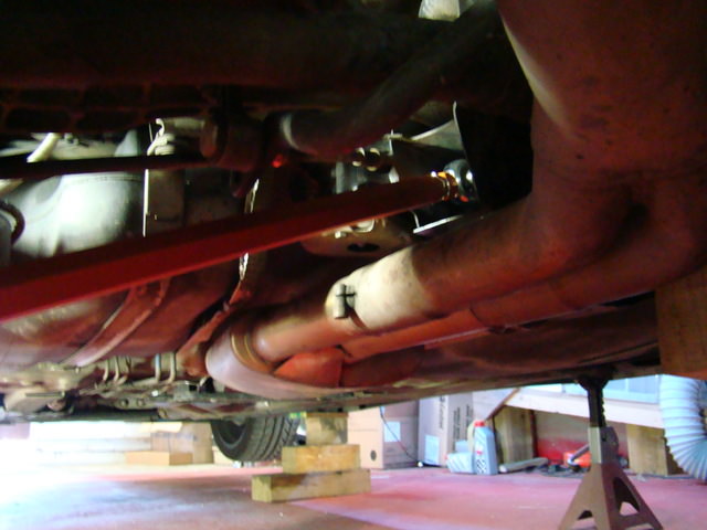

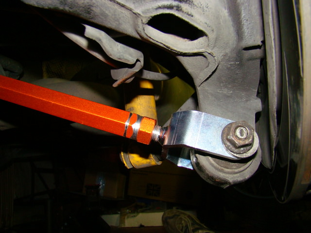

donc pour les bras, il a fallu deposer les anciens ce qui necessita la dépose partiel du pont arriere qui empechait certains boulons de sortir des axes des bras.

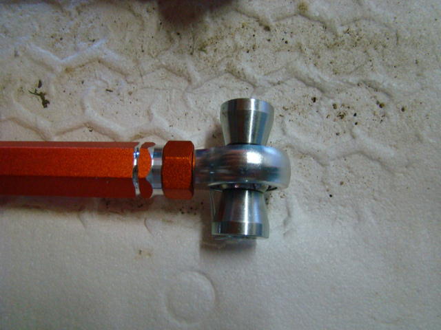

une fois demonter, comparaison avec les ksport:
ça n'a rien a voir avec ceux d'origine, beaucoup plus costaud les ksport et surtout reglable :D
voila maintenant des photos une fois monter les ksport:
ensuite je suis aller faire une geo ou le train arriere a pris un carrossage de 2.10° ce qui la literallement coller au sol au grand dame du train avant qui n'arrivai plus a suivre sur le circuit de ledenon, mais le probleme vas etre regler vu que je vient de finir le montage des coupelles avant :nickel:

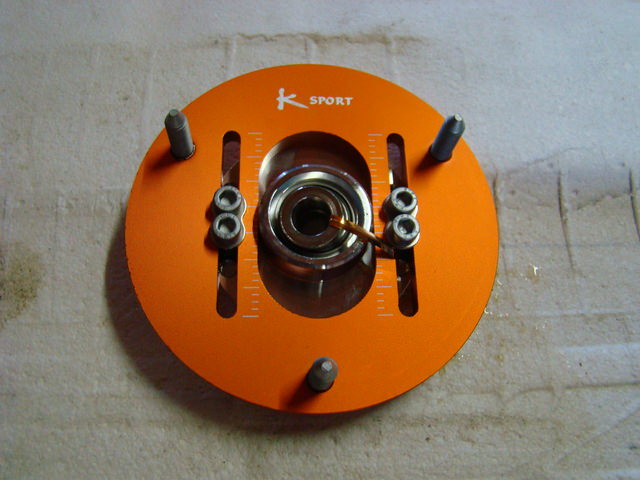

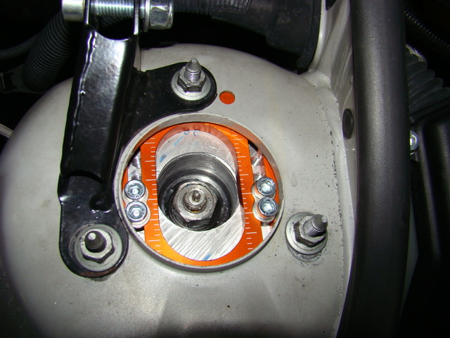

bon attaquont le sujet des coupelles:
le probleme des coupelles ksport, c'est qu'elle sont faite pour les amorto ksport et pas pour du BMW ou du kw
le probleme est qu'elle sont trop fine par rapport au coupelles d'origine BMW, il manque 3.5 cm de hauteur a la coupelle ksport ce qui fait que tout le blocs amorto ainsi que le moyeus et tout ce qui suit se retrouve 3.5 cm trop haut.
en gros si on monte des coupelles ksport sans modification, la voiture se retrouve soit 3.5cm trop basse soit avec un ressort déjà compresser au repos et lors ce que l'amorto arrivera en butée, votre pneu sera en train d'exploser l'aile.
donc souci.

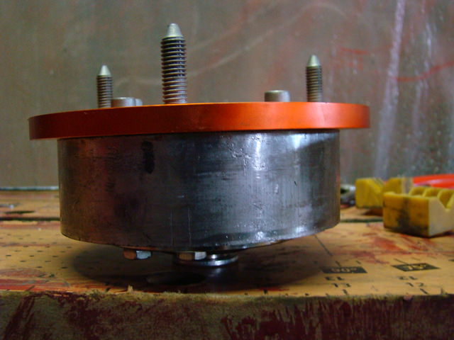

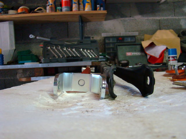

le seul moyens que je pense etre efficace et de faire une cales de 3.5cm pour abaisser la coupelle.apres reflexion, la cale se trouvera entre le haut de la coupelle et le support de l'uniballe.la cale sera bien sur en alu pour facilité sont usinage et pour une gain de poids.
reste plus qu'a trouver le blocs alu de base, ce qui fu le cas chez un client que je livrai ou j'ai vu des chute de cylindre en alu, alors je me suis enpresser de lui demander si il pouvait me donner une chute et me voila en possession d'un cylindre de 11 cm de diametre et de 7.2 cm de long.
maintenant le plus dur , l'usiner.

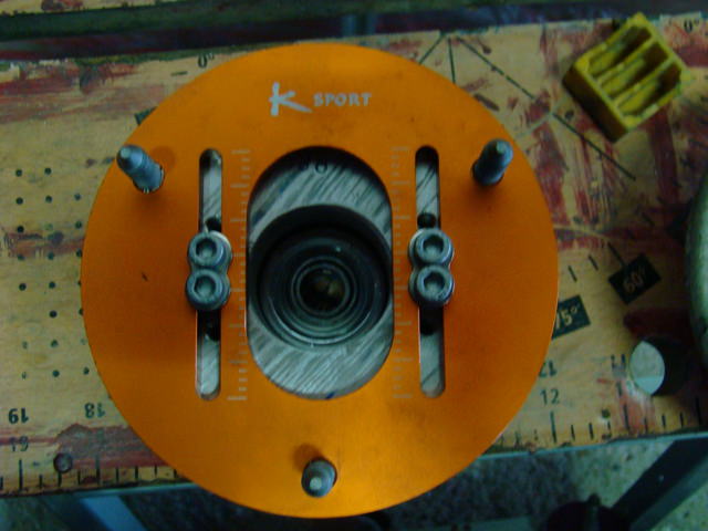

première etape, le percer en son centre, avec une meche de 6 puis avec une scie cloche de 40.une fois le trou percé,il faut couper le cylindre en deux pour obtenir deux pieces de 3.5cm de haut.
une fois la decoupe fini, reste a faire les trous qui seront tarauder pour fixer le support de l'uniballe d'un coté et la platine permettant le reglage du carrossage de l'autre.
une fois tous fini et apres avoir aussi usiner les douille qui permettent de centrer la tige de l'amorto dans l'uniball( et oui ksport a pas le même diametre de tige d'amorto que BMW et kw :) ), le montage peut commencer.

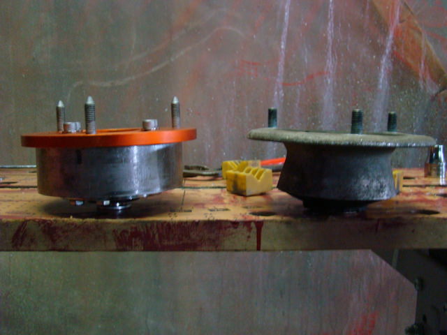

voici quelque photos de la cale monter avec la coupelle ksport:
un petit comparatif avec la coupelle bien fatiguer BMW:
une fois monter sur l'amorto kw:
et enfin monter sur la BMW:
apres le montage je suis aller faire un tour, on persoit tout de suite la rigidité de la coupelle qui retransmet mieu les reaction du train avant, reste plus qu'une geo pour regler tout ça, d'ailleurs si certains ont des conseil sur des valeur de reglage, je suis preneur :nickel:
